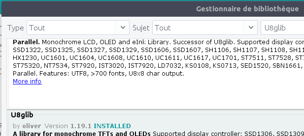

Pour l'histoire du u8glib.h introuvable, c'est qu'il faut aller dans arduino IDE installer la lib ... via le menu "Outil", "gérer les bibli..." Ctrl+Maj+I gestionnaire de bibliothèques de arduino IDE, rechercher "U8glib" et l'installer

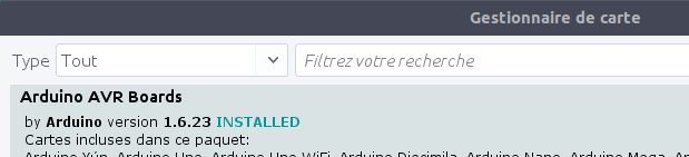

A premier test, ce même fichier ne fonctionnait pas, arduino disait qu'il n'était pas compatible avec arduino mega.

Aussi, bien noter que la version de l'environnement de Arduino IDE peut aussi avoir a être mis en v1.6.x car la v1.8.x a du mal avec certaine version de marlin v1.x  ...

Essai 1, une fois ouvert le programme avec arduino depuis la clé usb , je vais dans "géré les bibliothèques " puis j'installe le fichier u8glib. Je lance la vérification et au surprise il marque pas compatible avec arduino mega.
Essai 2 je tente un truc en vitesse mais j'y crois pas trop. J'ouvre le programme mais cette foi la version que j'avais enregistré dans l'ordinateur hier qui n'a pas le fichier en question. Et la miracle ça fonctionne et j'ai même réussi à le téléverser dans l'imprimante (y a des fois faut pas chercher à comprendre.

Finalement tu a fait le bon truc sans t'en rendre compte ou alors d'avoir recharger Arduino IDE après l'installation de la lib 🙂
