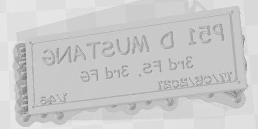

Guillaume C Posté(e) Septembre 13, 2021 Partager Posté(e) Septembre 13, 2021 Bonjour, possédant depuis 1 an une Elegoo Mars pro, et travaillant avec Chitubox, je n'avais jusqu'à présent rencontré aucun soucis. Hors, depuis la sortie de la version 1.9, mon imprimante imprime en miroir. Je m'explique : Je réalise mes projets sous freecad, ce sont des plaques avec du texte Et voici ce que me sort mon imprimante Avant cette mise à jour je n'avais rencontré aucun soucis. J'ai mis à jour le firmware de l'imprimante (en 4.4.3C1), mais sans résultat probant. Dans Chitubox, le tranchage semble bon, ainsi que sur l'écran de l'imprimante. Avez vous déjà rencontré ce soucis ? Merci de votre aide Lien vers le commentaire Partager sur d’autres sites More sharing options...

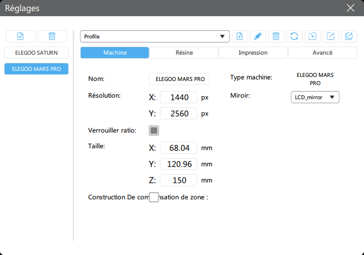

PPAC Posté(e) Septembre 13, 2021 Partager Posté(e) Septembre 13, 2021 (modifié) Salutation ! je n'ai pas de SLA donc rester critique sur mes propos ! Si tu regarde la prévisualisation y a t'il la symétrie ou c'est bon car si c'est bon alors peut etre dans les préférence de la machine la notion de "Miroir" = "LCD_mirroir" a vérifier ou a changer ? Car, il semble que les mise a jours de Chitubox mette de temps en temps le bordel dans les Réglages / profil de la machine ... Edit : Chitubox 1.8.1 - ELEGOO MARS PRO : Edit : Sinon le "Mirror tool" ? Modifié (le) Septembre 13, 2021 par PPAC Lien vers le commentaire Partager sur d’autres sites More sharing options...
Guillaume C Posté(e) Septembre 13, 2021 Auteur Partager Posté(e) Septembre 13, 2021 Bonjour PPAC, j'ai résolu temporairement le problème justement en utilisant les outils miroir de chitubox. Par contre, effectivement, mon LC est renseigné comme normal... Je n'ai pas pensé à vérifier en ajoutant une nouvelle Elegoo, mais effectivement, le souci doit bien être cela. Je vais corriger et refaire une impression cet après midi pour voir, mais je crois que tu as mis le doigt sur le souci. Je vous tiens au courant. Bonsoir, après tests, je tiens à remercier PPAC car le souci était bien une modification du paramètre LCD mirror. Merci encore à vous, j'aurais du y penser. Bonne soirée. Lien vers le commentaire Partager sur d’autres sites More sharing options...
