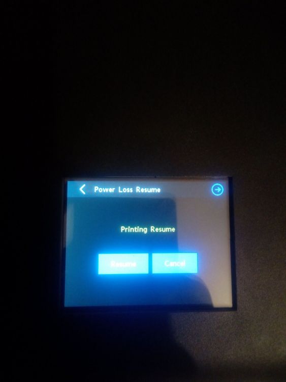

Vu qu'il faisait tard j'ai lancé l'impression et je suis allé me couché. Réveiller dans la nuit, je suis allé voir l'état de mon impression et je constate ceci:
- le filament a quitter son support et c'est retrouvé sur l'écran tactile (j'ai placé le support juste à côté du boîtier de commande) - un peu comme si l'imprimante avait besoin de filament et la tiré un peu de filament
- un message sur l'écran ( je ne me souvient plus trop du message j'avais le sommeil dans les yeux) qui me proposait de continuer la l'impression - un peu comme si il y avait eu une coupure de courant dans la nuit mais c'est pas sur vu que l'imprimante était allumé quand je suis venu faire le constat)
J'ai essayé d'appuyer sur le bouton pour poursuivre l'impression mais l'écran ne réagissait plus. Plus de bip, rien, aucune réponse sur tout l'écran. Pourtant l'écran ne semble pas être cassé (il n'y a pas de trace de fracture ou d'écran noir comme on le voit sur les téléphone)

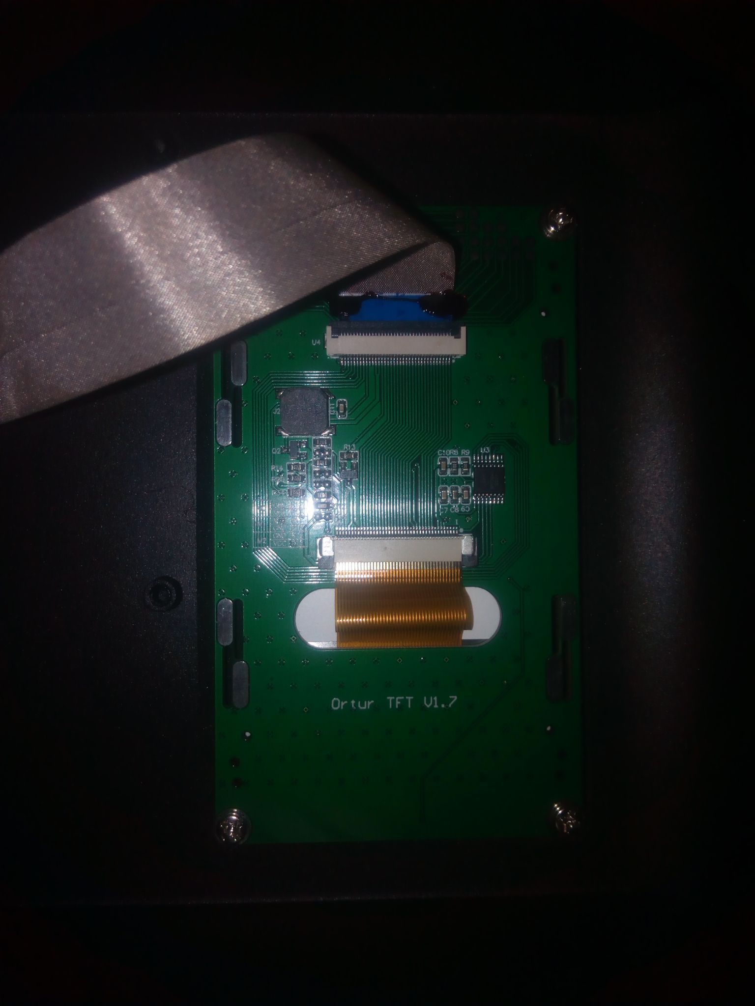

- d'après le net (vidéo YouTube) il se pourrait que se soit un problème de nappe. J'ai donc démonter et vérifier mais tout était normal. J'ai quand même débranché la nappe plus replacé mais le problème était toujours là

1) en enlevant la carte sd, l'écran est revenu à l'écran d'accueil mais ne fonctionne toujours pas.
Quand je remets la carte sd il revient, après redémarrage, il revient à l'écran de l'impression en cours. Mais l'écran ne fonctionne pas.
