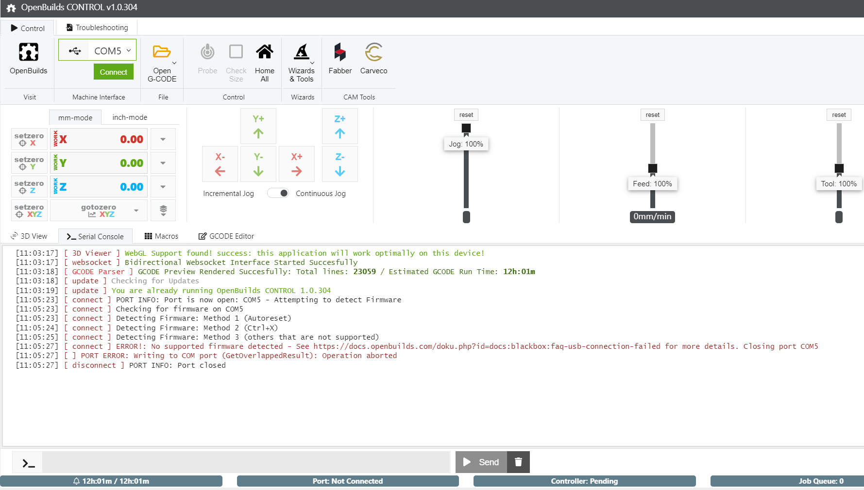

Pat 13 Posté(e) Septembre 15, 2021 Partager Posté(e) Septembre 15, 2021 salut a tous Est il possible d'ajuster la vitesse d'avance en cour d'usinage ??????? Et bien sur si oui Comment lol je suis sur CNCjs et Grbl Voilou Merci A+ Lien vers le commentaire Partager sur d’autres sites More sharing options...

Baroudeur Posté(e) Septembre 16, 2021 Partager Posté(e) Septembre 16, 2021 Sous GRBL, il est possible de faire varier la vitesse de l'avance en cours de travail, c'est dans l'onglet "overriding". Je suis passé sous Openbuilds récemment, et avec ce soft, la vitesse est programmable également en cours de travail. Lien vers le commentaire Partager sur d’autres sites More sharing options...
Pat 13 Posté(e) Septembre 16, 2021 Auteur Partager Posté(e) Septembre 16, 2021 salut il y a 21 minutes, Baroudeur a dit : Sous GRBL, il est possible de faire varier la vitesse de l'avance en cours de travail, c'est dans l'onglet "overriding". Je suis passé sous Openbuilds récemment, et avec ce soft, la vitesse est programmable également en cours de travail. salut et merci tu as pas une capture d’Écran qui localise l’onglet" overridind" stp Merci A+ Lien vers le commentaire Partager sur d’autres sites More sharing options...
Baroudeur Posté(e) Septembre 17, 2021 Partager Posté(e) Septembre 17, 2021 Par défaut, toutes les commandes possibles ne sont pas affichées, il faut aller dans "Settings/Panels" et cocher la case 'Overriding'. On le voit brièvement dans cette vidéo https://youtu.be/OO6LMZ8N9d0 à environ 4:38 Lien vers le commentaire Partager sur d’autres sites More sharing options...
Pat 13 Posté(e) Septembre 17, 2021 Auteur Partager Posté(e) Septembre 17, 2021 (modifié) Salut tu parlais bien de OpenBuils ? A+ Modifié (le) Septembre 17, 2021 par Pat 13 Lien vers le commentaire Partager sur d’autres sites More sharing options...
Baroudeur Posté(e) Septembre 17, 2021 Partager Posté(e) Septembre 17, 2021 Oui, oui, tu peux modifier la vitesse de progression avec le curseur Feed Lien vers le commentaire Partager sur d’autres sites More sharing options...
