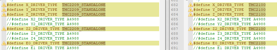

Abby Posté(e) Septembre 17, 2021 Partager Posté(e) Septembre 17, 2021 Hello, j'ai voulu compiler moi même le firmware de ma genius sur les source de DTcreation3D en suivant le tuto apour activer le linear advance. Mais, après le flash l'ensemble de mes moteurs tournent à l'envers :s je remet le firmware précompilé de DTcreation et ça fonctionne (sans le linear advance) j'suis largué ^^ j'ai cherché mais pas trouvé prkoi Lien vers le commentaire Partager sur d’autres sites More sharing options...

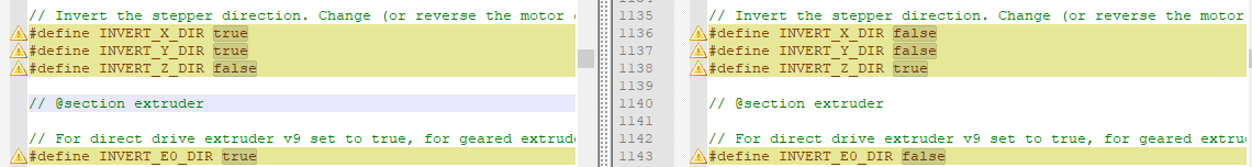

MrMagounet Posté(e) Septembre 18, 2021 Partager Posté(e) Septembre 18, 2021 Il y a 9 heures, NOX a dit : Hello, j'ai voulu compiler moi même le firmware de ma genius sur les source de DTcreation3D en suivant le tuto apour activer le linear advance. Mais, après le flash l'ensemble de mes moteurs tournent à l'envers :s je remet le firmware précompilé de DTcreation et ça fonctionne (sans le linear advance) j'suis largué ^^ j'ai cherché mais pas trouvé prkoi tu as oublié d'indique le sens de fonctionnement, ceci dépend du type de driver que tu utilise. Déjà assure toi d'avoir déclarer les bon driver exemple pour des 2209 (a gauche) et pour des 2100(a droite) Ensuite vérifie le sens de fonctionne moteur définit, en effet les 2208 & 2209 on un sens de fonctionnement moteur inversé au A4988 et 2100. Tu dois donc configurer pour des TMC2208 ou 2209 (a gauche) et pour des A4988 et 2100 (a droite) le sens des step comme suit. sinon si tu veux tu me dis je t'envoie une version de mon firmware avec Linear advance activé déja compilé. 1 2 Lien vers le commentaire Partager sur d’autres sites More sharing options...
