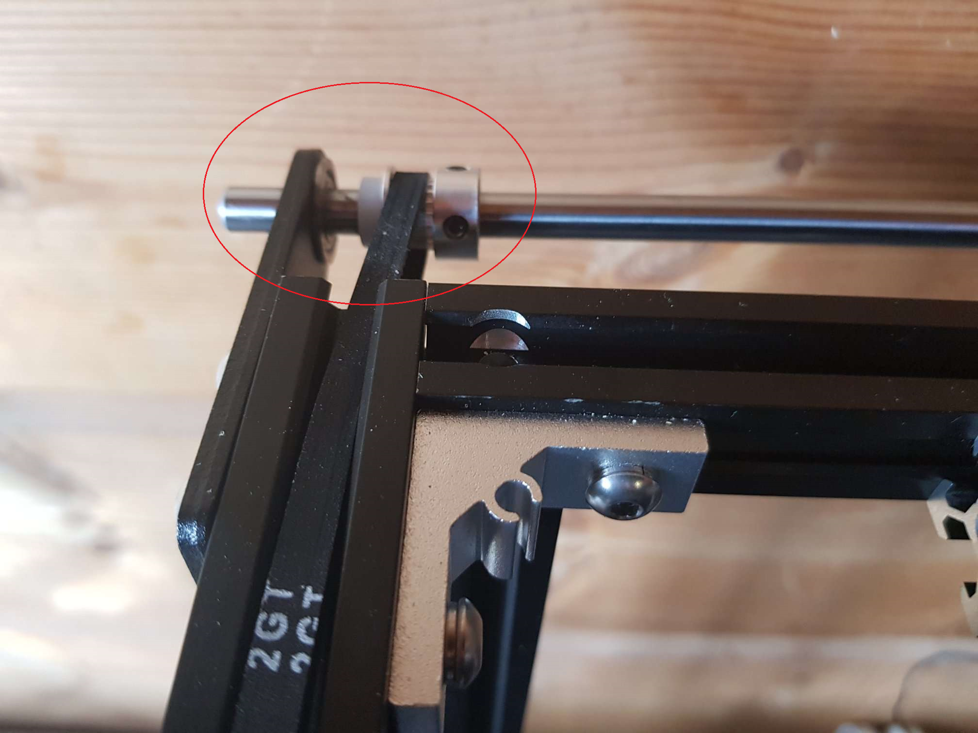

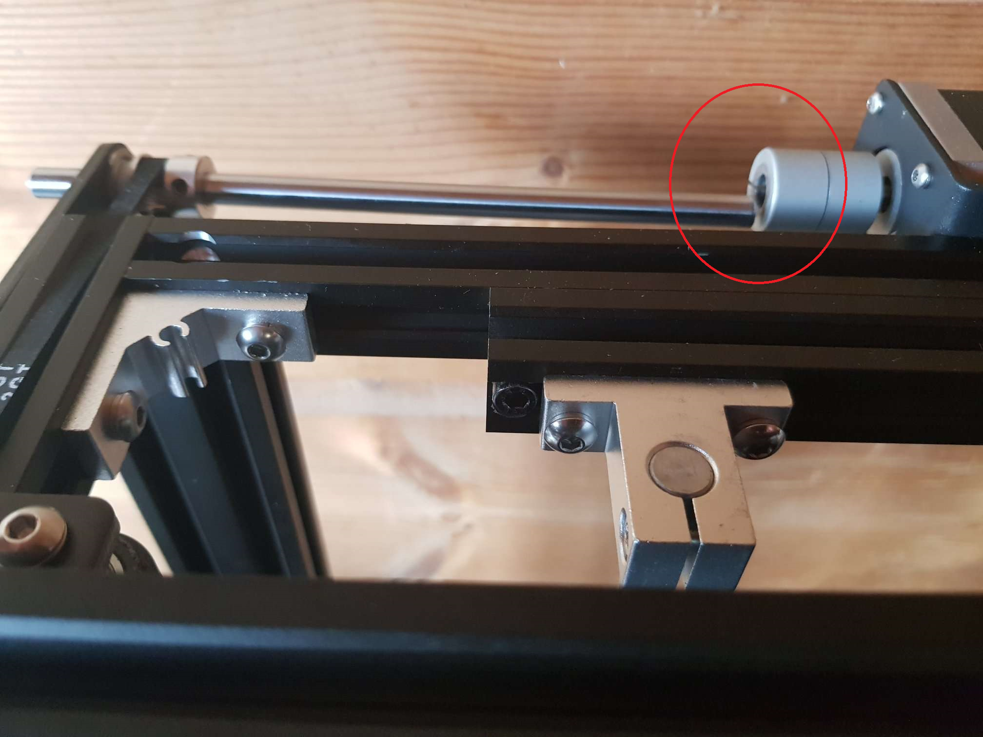

Un problème simple sur une Ender 5 toute neuve.
L'anneau de l'axe Y est décalé, résultat l'axe sort carrément, quand je le déplace, ou la courroie est complètement décalée quand je le redécale, résultat...
les boules.
Si qu'quelqu'un a une idée pour desserrer cet anneau, ou une technique, pour attraper les 2 vis, je suis preneur, clé Allen trop petite pour le diamètre.
axe des X pardon, enfin je crois
Une clé 6 pans de la bonne taille devrait suffire 🙂
Il y a aussi la disqueuse, mais c'est moins propre 😄 (le marteau aussi, mais je m'égare)

Ben le soucis, c'est que la tête de vis, est arrondie. D'où ma question sur une technique, surprenante, voir improbable 🤪
j'ai pus décaler l'anneau de gauche qui avait le même problème sans difficulté.
Pourrais centrer correctement les trucs d'entré de jeux.
Avec un caoutchouc placé dans l'empreinte si ça n'a pas été serré comme un goret sinon perceuse avec forêt 3mm, puis remplacement complet de la pièce car le filetage ne permettra plus d'y visser quoi que ce soit 😞
Merci beaucoup, j'avais pensé au foret, mais je trouve ca un peux radical, le caoutchouc, vu le diamètre, va être chaud, disons que peut être le sav peut me envoyer un truc calibré, j'y ai pas encore touché a l'imprimante.
Il suffit de mettre la bande de caoutchouc entre la clé Allen et l'empreinte de la vis (le caoutchouc, c'est fantastique comme le chantait le groupe «Elmer Foot Beat» qui aujourd’hui aurait bien du mal à diffuser certaines de leurs chansons (les biens pensants sont passés par là)).
