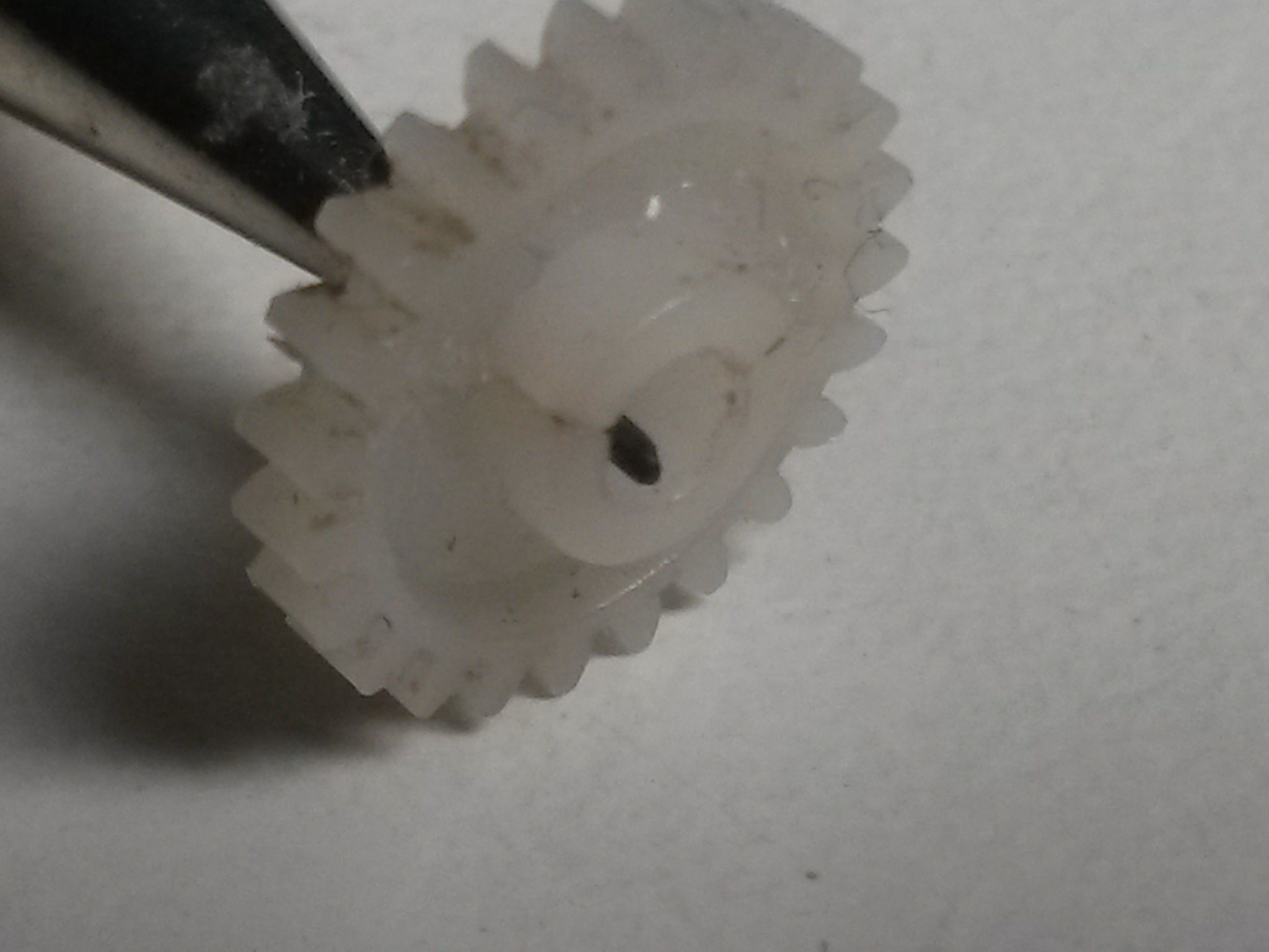

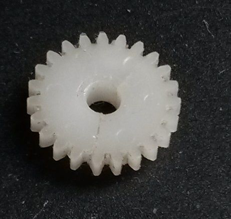

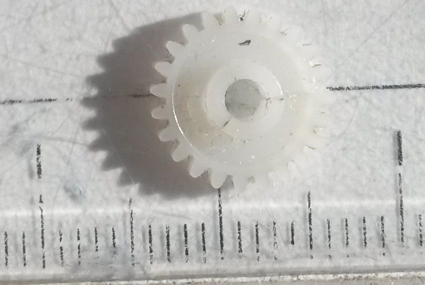

Franck678 Posté(e) Octobre 4, 2021 Partager Posté(e) Octobre 4, 2021 Bonjour, Pourriez-vous me guider pour la reproduction d'un engrenage nylon fendu que je n'ai pas réussi à trouver dans le commerce ? Il s'agirait de le dessiner dans un format que puisse comprendre une imprimante 3D Largeur totale 2.5 mm (L) Largeur engrenage 1.25 mm (B) diam int moyeu : 2mm (D2 H9) (1.95mm serait sans doute plus adequat) diam ext moyeu : 4mm (D4) diam total 10mm (D) nombre de dents (Z) : 23 A priori j'ai mesuré 43° entre les axes de 4 dents ce qui pourrait correspondre à un module M3 (ceci est assez secondaire, mais en cherchant un modèle similaire dans le commerce, j'ai acquis quelques notions) J'ai commencé à dessiner avec sketchup et son plugin Involute Gear. Je suis débutant et je voudrais un coup de main car je ne sais pas trop comment poursuivre. Merci engrenage.skp Lien vers le commentaire Partager sur d’autres sites More sharing options...

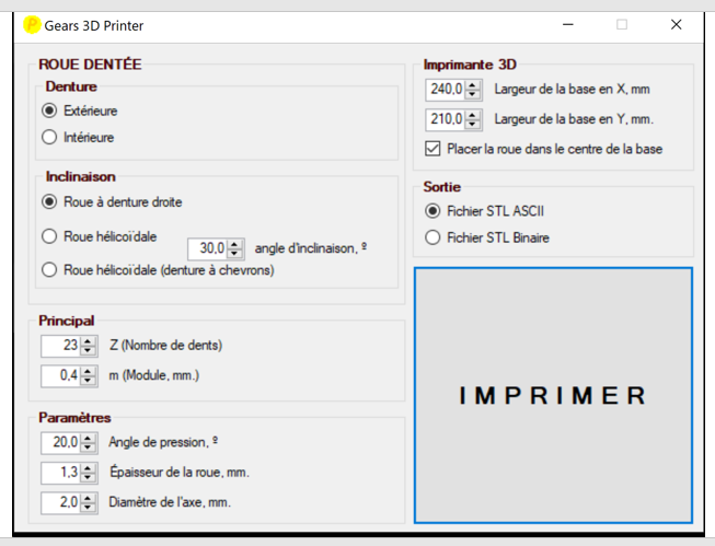

Yellow T-pot Posté(e) Octobre 4, 2021 Partager Posté(e) Octobre 4, 2021 (modifié) Salut @Franck678, j'utilise aussi Sketchup. Le Ø de tête Da = m(Z+2), si ce Ø est bien 10 mm et le nombre de dents = 23, ça nous donne un module de 10/(23+2)= 0,4. Je t'envoie le profil à utiliser. Voila l'engrenage. Je n'ai pas fait le lamage central, l'engrenage étant petit, ça risque d'être fragile. A toi de voir. pour réaliser le profil, j'utilise Gears 3D Print. engrenage23.skp Modifié (le) Octobre 4, 2021 par Yellow T-pot 1 Lien vers le commentaire Partager sur d’autres sites More sharing options...
Franck678 Posté(e) Octobre 5, 2021 Auteur Partager Posté(e) Octobre 5, 2021 (modifié) Bonjour @Yellow T-pot Quel maitrise, c'est bluffant pour le pur novice. Voudriez-vous ajouter cette correction légère que vous ne pouviez deviner ? En effet la pièce n'est pas symétrique comme le montre la vue du dessous. Pour ce qui concerne le lamage central, à vrai dire je n'y avais pas songé; je suppose que cela confère à la pièce un meilleur grip sur l'axe métal. Pensez-vous que l'enfichage direct de l'engrenage sur son axe sera suffisant pour que la pièce ne patine pas? l'appoint d'un point de colle serait-il recommandable? Merci encore pour votre aide, je vais essayer de trouver un club sur Paris où je pourrai imprimer cette minuscule pièce. ps : si qq'un peut me conseiller, je suis preneur. engrenage23_mod.skp Modifié (le) Octobre 5, 2021 par Franck678 Lien vers le commentaire Partager sur d’autres sites More sharing options...

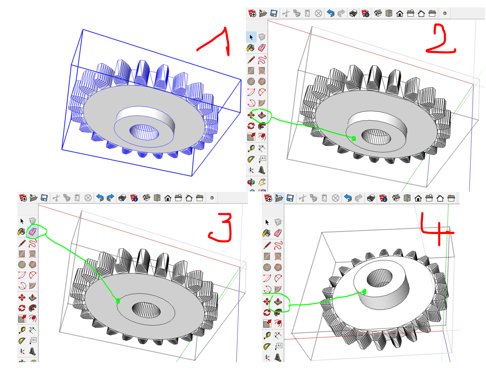

Yellow T-pot Posté(e) Octobre 5, 2021 Partager Posté(e) Octobre 5, 2021 Salut @Franck678, je te laisse faire la modif seul, c'est un bon exercice. 1) tu sélectionnes l'engrenage qui est sous forme d'un groupe 2) tu double cliques dessus pour ouvrir le groupe (icone fleche noire) 3) tu utilises l'outil extruder pour repousser la surface de 0,75 mm (sélection icone puis sélection surface avec clic gauche que tu maintiens et tu déplaces la surface dans le sens que tu veux, tu tapes 0,75 puis touche enter) 4) tu retires le contour de l'ancienne surface avec icone gomme. 5) tu retournes la pièce 6) même chose que 3 mais dans l'autre sens pour ajouter 0,75 mm 7) sélection icone fleche noire, tu cliques en dehors de la zone en pointillés pour fermer le groupe. fini, à toi de jouer. 2 Lien vers le commentaire Partager sur d’autres sites More sharing options...
