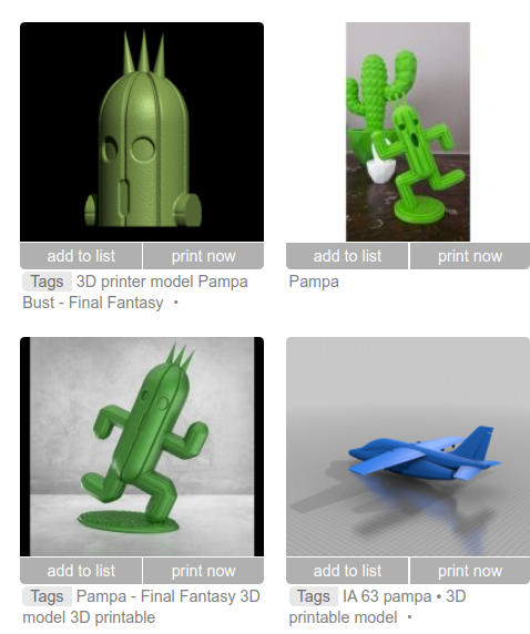

SUper, j'ai changĂ© de carte SD et ça a fonctionnĂ©, merci beaucoup beaucoup 😛 J'ai pu imprimĂ© un biste du joker, maintenant je vais essayĂ© de trouver des fichers STL sympa (la je cherche pampa sĂ©nior de FFVII
BOn dimanche et merci encore
il y a 18 minutes, Sirchuck a dit :
je cherche pampa sénior de FFVII
Alors je ne suis pas sur de mon coup, car je ne sais pas ce qui se cache derriÚre le mot "pampa" mais pour des recherches de fichier .stl j'utilise https://www.yeggi.com/ (car bien souvent la recherche de https://www.thingiverse.com/ fonctionne moins bien et yeggi index entre autre les fichier de thingiverse ...)
https://www.yeggi.com/q/pampa/
https://www.thingiverse.com/search?type=things&q=pampa&sort=newest&page=1
Si c'est le "cactus",
les "pic" sur la tĂȘte seront un dĂ©fit si tu n'a pas un bon refroidissement de l'impression ...
Il te faudra peut ĂȘtre regarder pour optimiser/changer le fanduct / guide souffle.  @Jonathan06 en a fait/testĂ© plusieurs mais je ne suis pas sur d'avoir retrouvĂ© le bon sujet :
