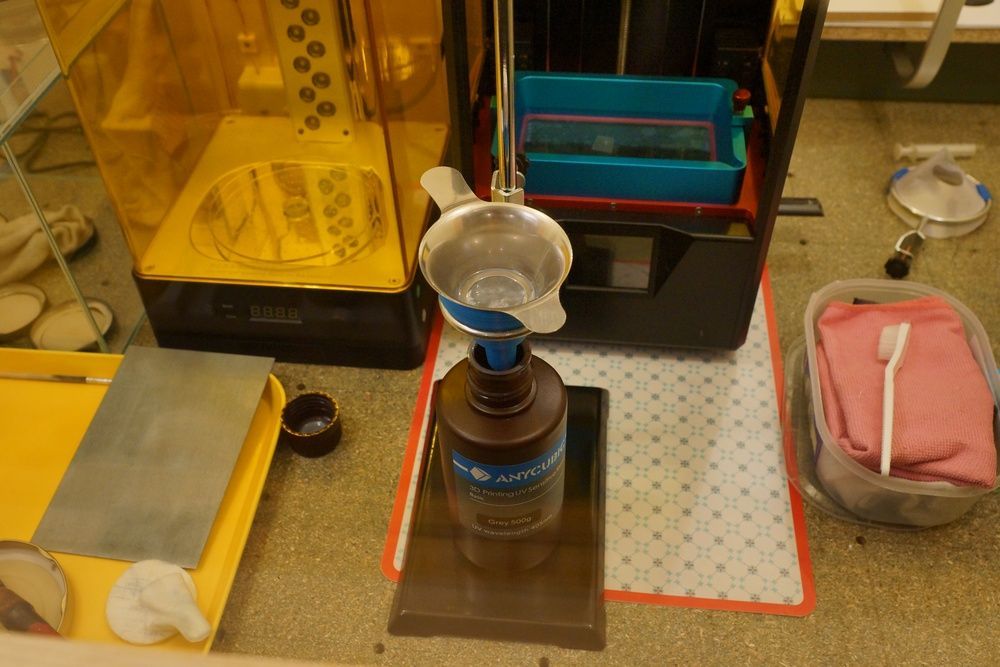

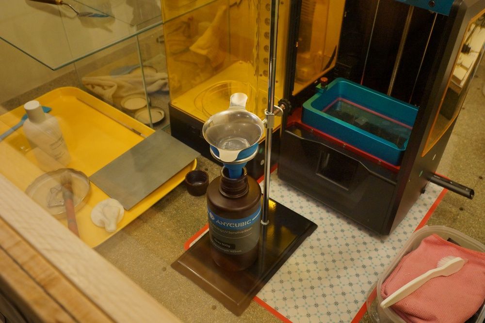

J'ai donc reçu mes entonnoirs en inox avec filtre, et les entonnoirs silicones associés.
J'ai aussi acheté un support de la laboratoire.
Je suis très satisfait : la filtration est efficace est rapide, et le nettoyage est facile en trempant les entonnoirs dans mon bidon d'IPA
L'entonnoir en inox a une contenance correspondant à 1/3 du volume du bac ce qui est juste ce qu'il faut
