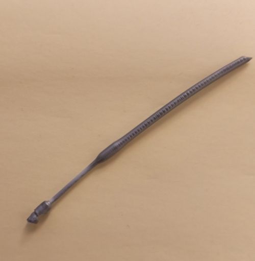

Simcoe Posté(e) Octobre 12, 2021 Posté(e) Octobre 12, 2021 Bonjour, j'imprime sur ma Ender 3 pro depuis un peu plus d'un an. Avec succès jusqu'à présent. Depuis quelques temps, j'ai constamment mon filament qui finit par se bloquer dans le tube ptfe, au niveau de la tête d'impression. Du coup plus rien ne sort. Je galère pas mal à retirer le filament car comme le montre la photo, il se forme une excroissance qui empêche le filament de coulisser librement. Avez-vous des pistes sur les causes ?
PPAC Posté(e) Octobre 12, 2021 Posté(e) Octobre 12, 2021 (modifié) Salutation ! Assemblage de la tête a revoir ex: si le tube PTFE s'est dégradé il va te falloir regarder le tuto suivant pour bien refaire le montage après l'avoir proprement coupé pour enlever la partie éventuellement grillé/déformé. ou alors simplement si tu na pas bien mis le tube PTFE et son clips, ou si tu a changé la buse sans faire attention a la bonne jonction buse/tube PTFE : Ou éventuellement défaut de refroidissement du heatbreak ... vérifier que le ventilateur qui souffle sur le heatbreak fonctionne bien. Ou de trop grande rétraction (éviter de dépasser 6mm (a vérifier par un expert) de rétraction) qui favorise la chauffe du heatbreak car le filament fait alors pont thermique. Ou si tu imprime dans un caisson non ventilé, la température ambiante si de l'ordre de 45-50°C voir plus après plusieurs heures d'impression, qui favorise la chauffe / limite le refroidissement du heatbreak ou ... Tiens nous au jus ! Modifié (le) Octobre 12, 2021 par PPAC
Simcoe Posté(e) Octobre 12, 2021 Auteur Posté(e) Octobre 12, 2021 Merci pour cette rapide réponse. Pas mal de pistes à explorer ! Je regarde tout ça et je vous dit
Simcoe Posté(e) Octobre 24, 2021 Auteur Posté(e) Octobre 24, 2021 Re, Un premier démontage et changement du ventilo n'ont rien donné. Puis j'ai drastiquement réduit la rétractation (6.5mm -> 4mm), changé le tube ptfe, remonté le bouzin, et adopté un setup type bullseye. Depuis, ça marche bien... dans tout ça, je ne sais pas dire quel paramètre exact foutait la merde car j'ai joué sur plusieurs tableaux à la fois. Mais toujours est-il que ça remarche bien. Merci
Invité Posté(e) Octobre 24, 2021 Posté(e) Octobre 24, 2021 (modifié) Le 12/10/2021 at 21:50, PPAC a dit : vérifier que le ventilateur qui souffle sur le heatbreak fonctionne bien. Faut aussi vérifier qu'il souffle dans le bon sens ^^ 1 fois j'ai remonté le ventilateur à l'envers et j'ai eu le même genre de soucis mais j'ai mis un long moment avant de m'en rendre compte .. J'ai aussi eu un problème d'alimentation, le ventilateur ne tournait pas assez vite sur une sortie pwm ( pb résolu en branchant le ventilo en direct sur l'alim.). Modifié (le) Octobre 24, 2021 par Invité
