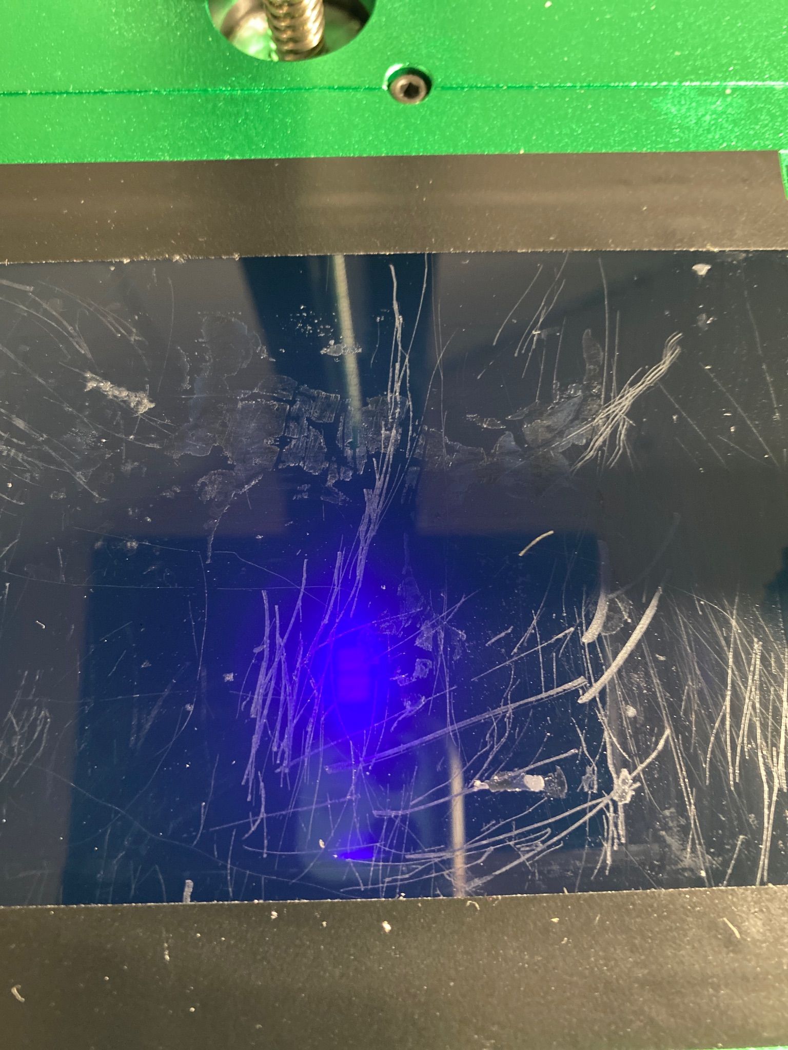

guillot jacky Posté(e) Janvier 28, 2022 Partager Posté(e) Janvier 28, 2022 Bonjour j’ai le même problème un felp a été perforé et m’a fait coulé de la résine entre deux qui a durci sur le lcd j’ai pu me resservir de l’imprimante avec un nouveau bac et felp mais la plus rien je n’arrive plus du tout à imprimer et j’ai fais le test exposition avec l’écrit élégoo mars qui devait apparaître sauf qu’on le voit dans le fond de l’imprimante en bleu mais rien sur le dessus je pense que le lcd est hs 1 Lien vers le commentaire Partager sur d’autres sites More sharing options...
Ironblue Posté(e) Janvier 28, 2022 Partager Posté(e) Janvier 28, 2022 ah ouais la il à mangé l'écran, tu y est aller au burin.... Pour le prochain pense à mettre une protection dessus (un fep conviens parfaitement) comme ça quant ta cuve perce tu a juste à changer 2 fep et pas un écran... Lien vers le commentaire Partager sur d’autres sites More sharing options...
guillot jacky Posté(e) Janvier 28, 2022 Partager Posté(e) Janvier 28, 2022 Oui merci j’y ais étais avec une spatule fine mais m’a tous rayé je ne me ferrais pas avoir 2 fois je débutais mais je mettrais un felp la prochaine fois merci Lien vers le commentaire Partager sur d’autres sites More sharing options...
OUPS65 Posté(e) Janvier 29, 2022 Auteur Partager Posté(e) Janvier 29, 2022 J'ai eu le même soucis et ai dû changer mon écran. J'ai ensuite essayé l'idée de le protéger avec une deuxième feuille. Cette surcouche augmente sensiblement la diffraction et donc aussi le flou de l'objet imprimé. J'utilise maintenant exclusivement des FEP Elegoo que je contrôle visuellement chaque jour. En cas de collage de l'impression sur le fep, je place mon bac sous eau durant une nuit pour obtenir un décollement presque spontané de l'impression ratée. Ensuite, je vérifie scrupuleusement la qualité du fep. A la moindre trace, griffe, ... je le remplace par un neuf. Lien vers le commentaire Partager sur d’autres sites More sharing options...
Ironblue Posté(e) Janvier 29, 2022 Partager Posté(e) Janvier 29, 2022 J'ai pas remarquée de flou sur mes impressions avec un fep supplémentaire faut juste pas oublier de refaire un réglage du plateau car i y à une épaisseur en plus. Perso vider la cuve à chaque print pour vérifier le fep ça me prendrais vite la tête, je passe juste un coups de spatule en silicon pour mélanger et vérifier qu'il n'y à rien au fond de collé, je vide le bac que quant j'ai besoin de changer de résine... Et vérifier le fep ne te préserve pas de l'accident en cour d'impression, le mien était nickel quant il a percé (2 prints à son actif) mais un support n'a pas tenu et il est venu se mettre entre le print et l'écran... Résultat un trou d'un mm, je l'ai vu que le lendemain un fois le print fini et il restait plus de 2h de print quant il y a eu le trou autant te dire que si j'avais pas eu un deuxième fep sur l'écran il était mort.... 1 Lien vers le commentaire Partager sur d’autres sites More sharing options...
