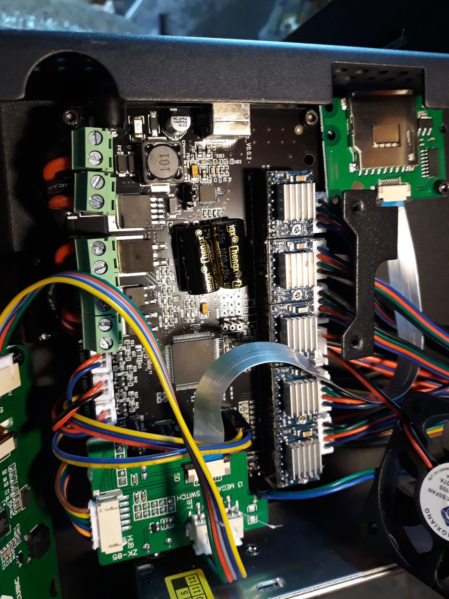

bonjour, l'ecran s'allume, mais je n'ai aucune commandes qui fonctionnent pas de reglage de temperature, les axes sont pas reglables enfin rien ne fonctionne. comment reconaitre qu'elle carte mere  est sur l'imprimante
après vérification un connecteur était mal enclanché. elle chauffe buse, plateau etc, mais elle ne reconnais pas la carte sd. j'ai commandé un lecteur j'attends la livraison pour essayer
je vous tiens au courant. merci

Le 09/11/2021 at 22:36, cagile a dit :
carte toujours pas reconnue
Pas d'inversion de câble possible ? pas de câble abîmé ?
Pas de changement (firmware ou matériel) qui pourrait avoir une incidence sur le lecteur de carte ?
A tu testé avec une autre carte SD de maximum de 32 GB formaté en FAT32 ?
... car sinon, là cela laisse penser qu'il y a un problème entre le lecteur et le microcontrôleur de la carte mère de l'imprimante ...

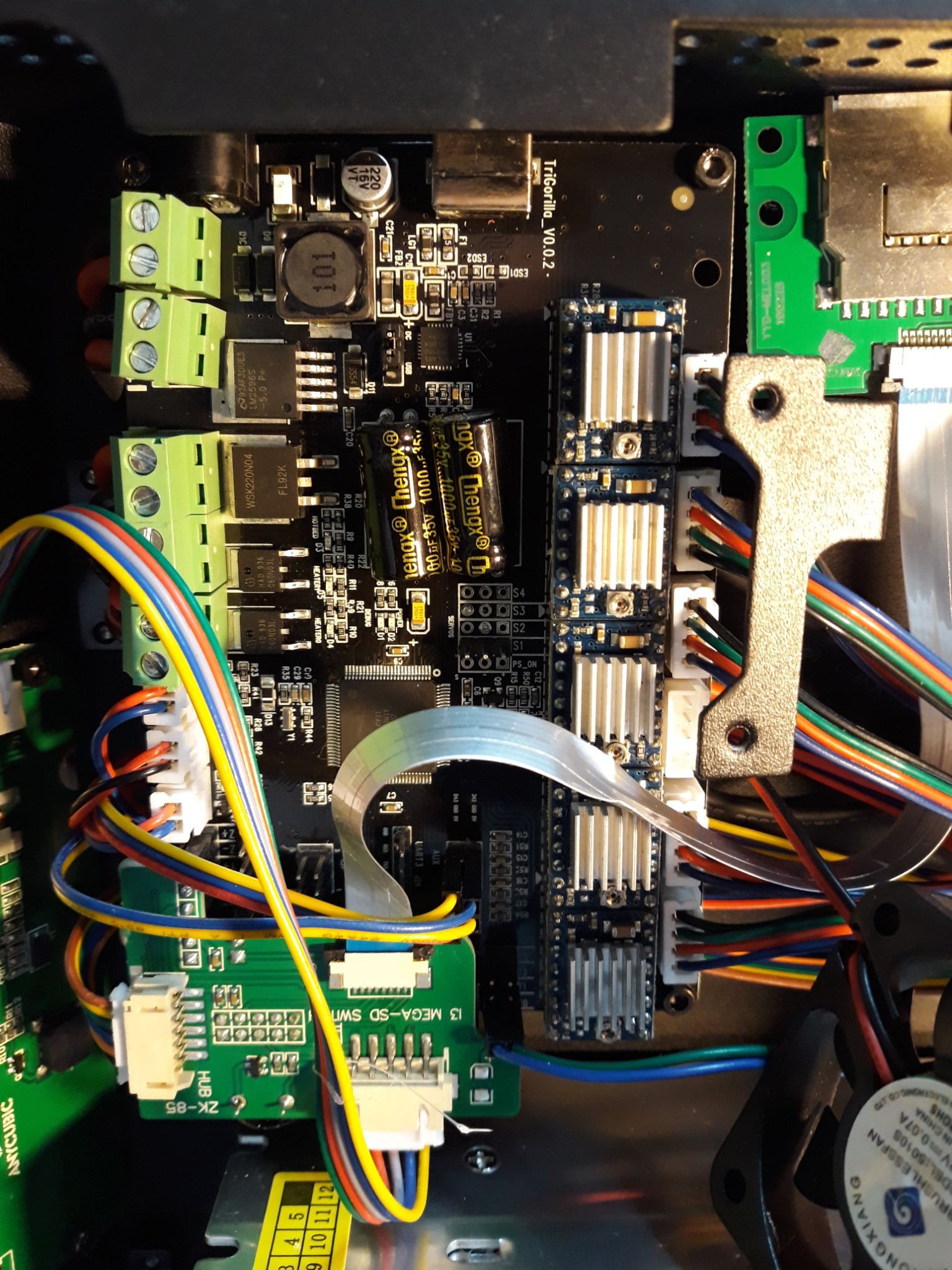

peut tu nous faire des belle photos en macro des branchements du lecteur et du connecteur sur la carte ? (peut être y aura t'il un truc qui nous sautera au yeux ... )
il y a 30 minutes, cagile a dit :
Je vais essayer d'installer octoprint avec un raspberry  directement branché avec connection usb.
Là oui bonne idée car de se que je vois, riens de louche ... sauf peut être mais je ne suis pas sûr avec les reflets, le câble ruban qui a quelque plies/marques or ce genre de câble n'aime pas les plies ... (si tu a un multimètre faire des tests de continuité ?)
Pour d'autre avis je remet les deux 1er photos directement ici :
