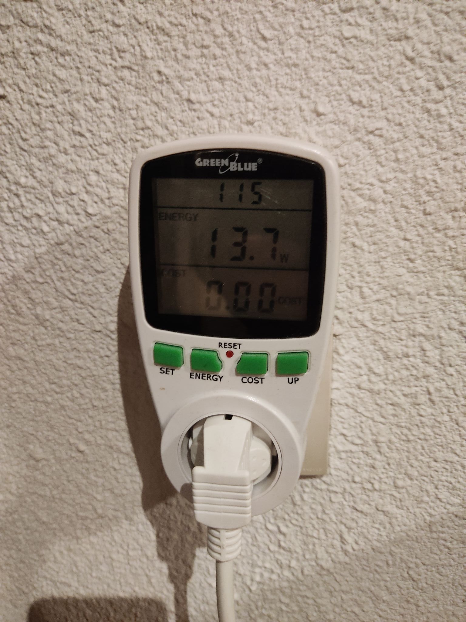

Après nettoyage, tension des courroies, etc,  j’ai branché le compteur d’énergie fraîchement reçu pour voir ma conso réel avec ma ender 3, carte Cheetah 32bit. Rien d'extraordinaire mais j'avais du mal a trouver une info fiable alors si d'autres se posent aussi la question, voila la réponse.
Ender3 juste allumé

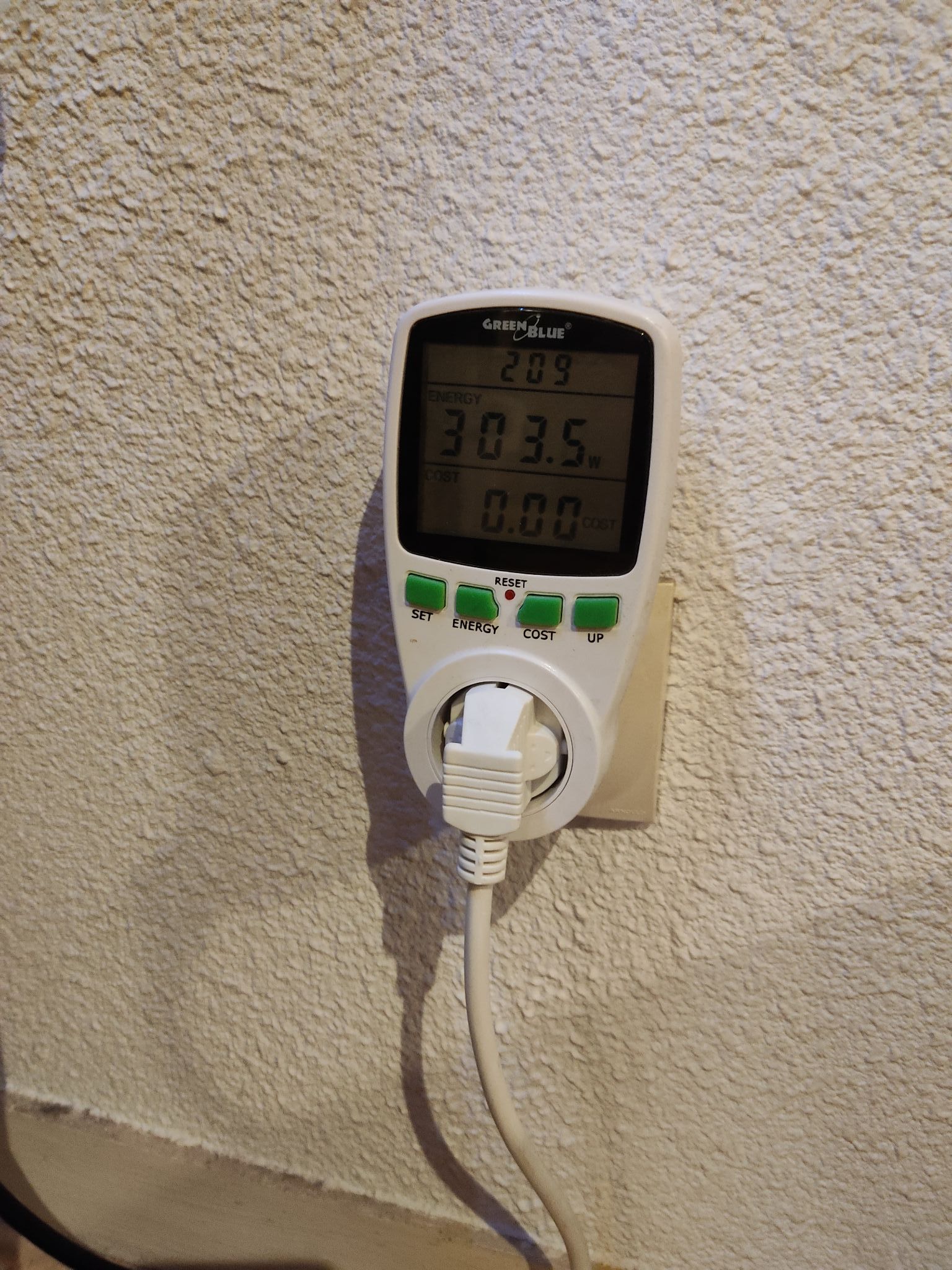

Ender 3 en chauffe plateau (50°)+ buse (200°)

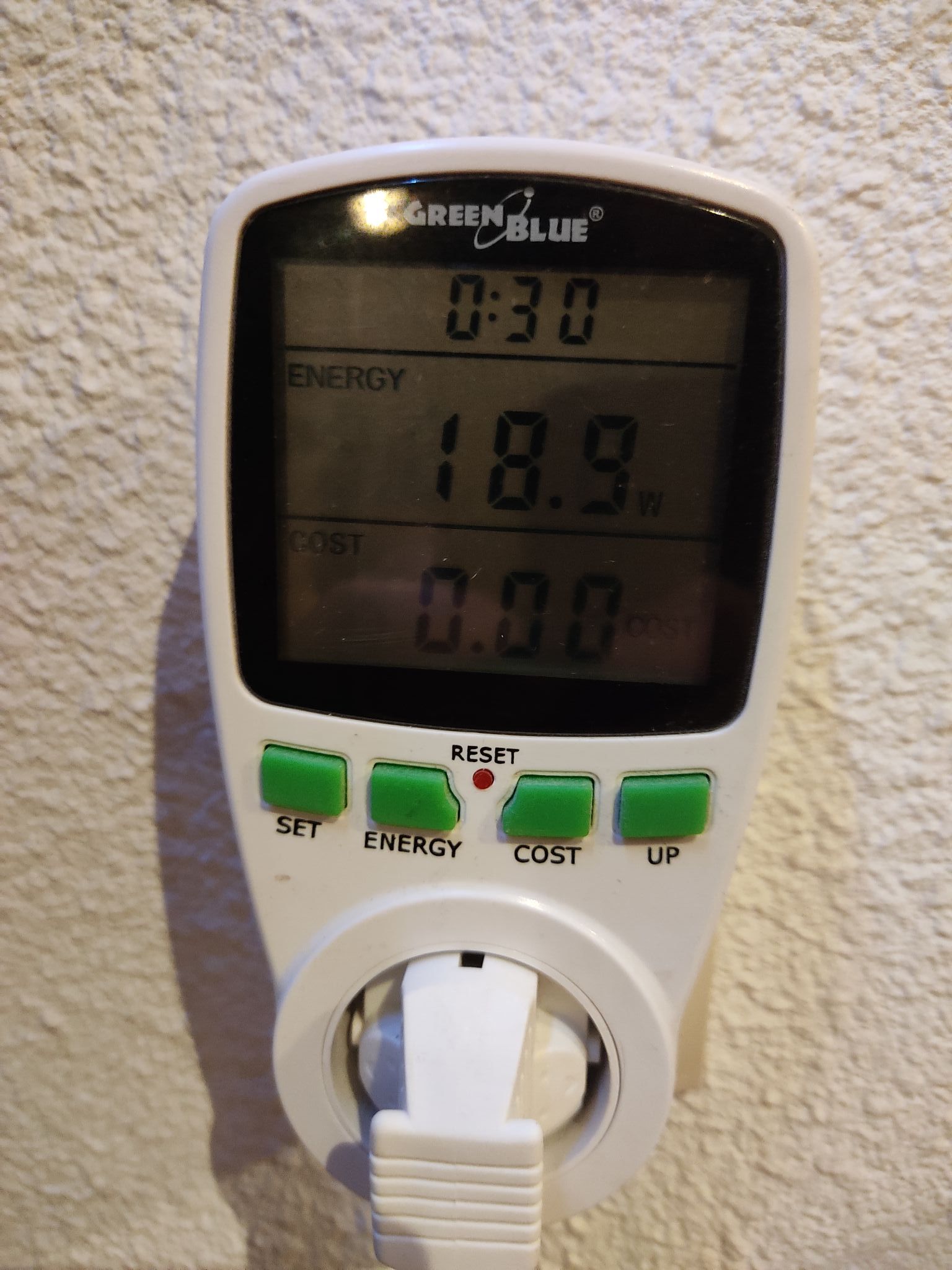

Une fois la chauffe atteinte

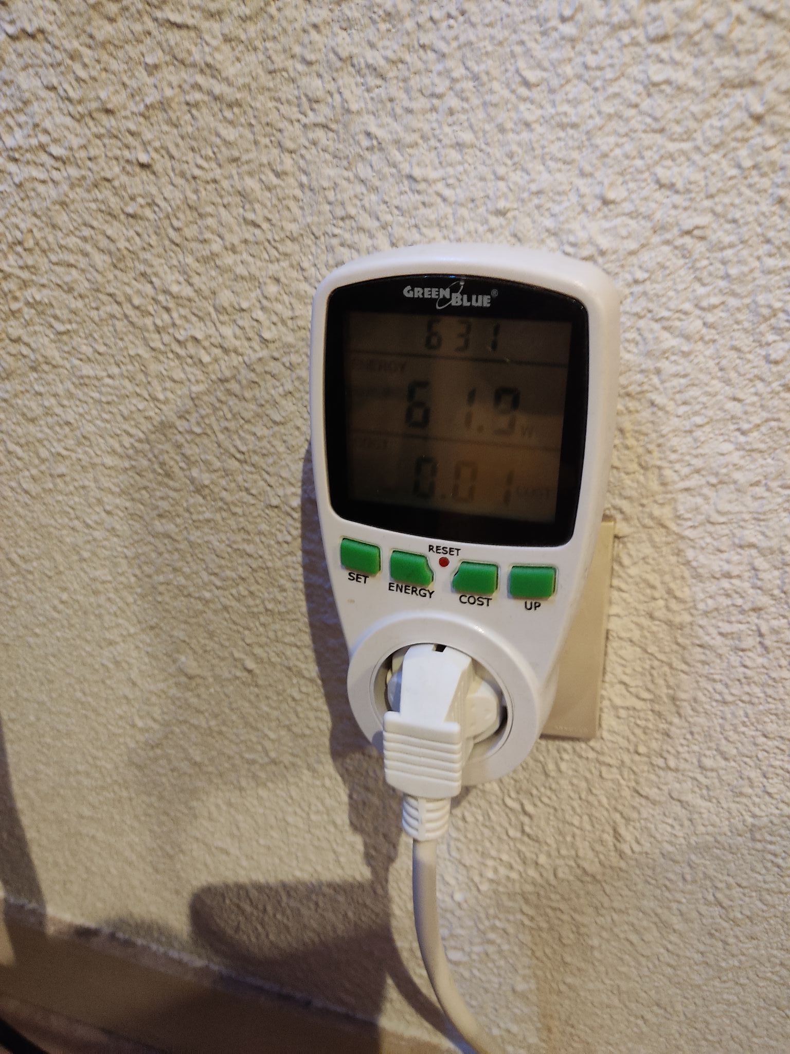

Pendant l'impression
Pendant l'impression la conso passe de 60W a 280W max pour pouvoir maintenir la température.
