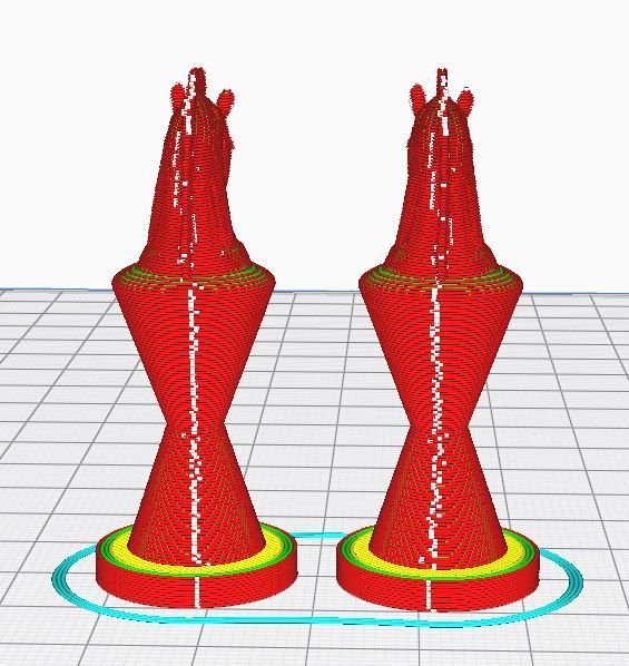

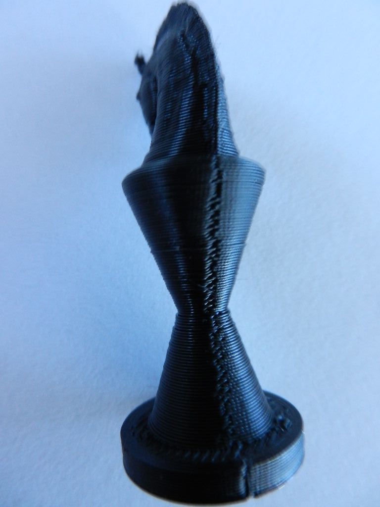

J'essaye d'imprimer des pièces d'échecs et j'ai une ligne sur l'arrières des pièces, je pense que c'est une mauvaise configuration dans Cura (4.11)
Mieux que des mots je joint 2 photos sur les défauts.
Merci d'avance pour votre aide

Sur une pièce cylindrique, c'est quasiment impossible à supprimer totalement.
Hello, je vous remercie pour vos réponse, un peu tardivement, comme tous retraité je suis débordé 🤣,
Alors j'ai essayé SuperSlicer, que je ne connaissais pas, et bien je trouve ce programme super bien et en effet, les coutures sont bien moins visible qu'avec Cura et je vais continuer avec ce programme.
J'ai configuré mon Artillery X2 comme dans Cura et elle à tout digéré sans problème.
