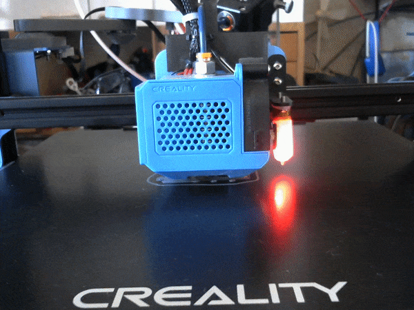

La Logitech C270 est une bonne Webcam, bien reconnue dans Octoprint 😉 Par défaut le réglage de netteté n'est pas possible mais sur Thingiverse, tu peux trouver plusieurs modèles permettant de le faire (exemple: https://www.thingiverse.com/thing:714475).
Un timelapse (Octolapse) obtenu sur ma CR10-V2 (converti en gif sinon trop gros pour le forum) :
