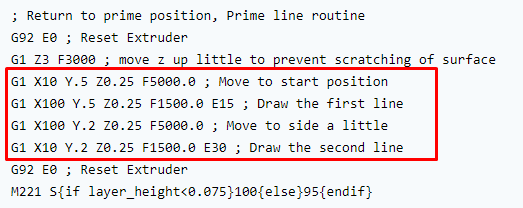

llopht Posté(e) Novembre 11, 2021 Auteur Partager Posté(e) Novembre 11, 2021 (modifié) Je réponds très tardivement pardon... J'ai juste rajouté le G29 après le G28. Au final j'ai plus l'impression que c'est le home qui pose soucis. Tu me corrigeras si je me trompe mais normalement le home est sensé revenir à l'avant/gauche du plateau... là le G28 fait un probe, se déplace mais ne revient pas à cette position... Pour le firmware c'est le Marlin 2.0.2 de Waggster. Au passage, j'ai rajouté un autre post, j'ai du mal à savoir si c'est lié mais je suis étonné de mes premiers tests avec le BLtouch. ; Initial setups G90 ; use absolute coordinates M83 ; extruder relative mode M900 W[extrusion_width] H[layer_height] D[filament_diameter] M200 D0 ; disable volumetric e M220 S100 ; reset speed factor to 100% M221 S100 ; reset extrusion rate to 100% ; Set the heating M190 S[first_layer_bed_temperature]; wait for bed to heat up M104 S[first_layer_temperature]; start nozzle heating but don't wait ; Home G1 Z3 F3000 ; move z up little to prevent scratching of surface G28 ; home all axes G29 ; Probe G1 X3 Y3 F5000 ; move to corner of the bed to avoid ooze over centre ; Wait for final heating M109 S[first_layer_temperature] ; wait for the nozzle to heat up M190 S[first_layer_bed_temperature] ; wait for the bed to heat up ; Return to prime position, Prime line routine G92 E0 ; Reset Extruder G1 Z3 F3000 ; move z up little to prevent scratching of surface G1 X10 Y.5 Z0.25 F5000.0 ; Move to start position G1 X100 Y.5 Z0.25 F1500.0 E15 ; Draw the first line G1 X100 Y.2 Z0.25 F5000.0 ; Move to side a little G1 X10 Y.2 Z0.25 F1500.0 E30 ; Draw the second line G92 E0 ; Reset Extruder M221 S{if layer_height<0.075}100{else}95{endif} Modifié (le) Novembre 11, 2021 par llopht Lien vers le commentaire Partager sur d’autres sites More sharing options...
MrMagounet Posté(e) Novembre 11, 2021 Partager Posté(e) Novembre 11, 2021 Ok alors 2 chose après ton G28 tu peux faire un G29 si tu le souhaite mais je vois pas l'intérêt de fait un auto nivellement a chaque print, donc tu peux aussi remplacer le G29 par M420 S1 ce qui a pour effet d'activé le nivellement avec les valeurs du dernier Auto nivellement effectué. Pour ton histoire de ligne de purge qui tombe, Waggster a probablement modifier de 5 à 10 mm la taille du bed pour l'utiliser a 100% donc pas surprenant que cela t'arrive au vue de ton start Gcode. Rempalce les valeur de Y des lignes encadrer en rouge Met par exemple Y1.5 au lieux de Y.5 et Y1.2 au lieux de Y.2 Lien vers le commentaire Partager sur d’autres sites More sharing options...
