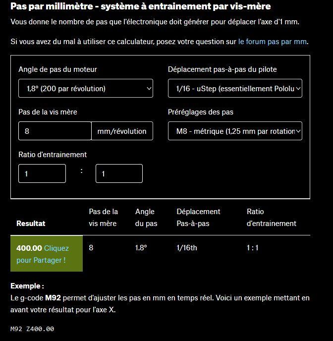

Bonjour à tous,
J'ai mis à jour le firmware de l'imprimante.
Je me trouve confronté à un problème de positionnement de la buse au démarrage d'une impression.
elle se trouve à 5mm du plateau (l'auto home est correct)
Je précise que je suis passé de M8 en T8 et que je n'ai pas bien compris ce que préconisait GEEETECH dans leur forum au post: Firmware for geeetech 3D printers
Note:
Check the threaded rod of your printer(Especially I3 PRO X, I3 PRO W, I3 PRO B, I3 PRO C)
If your printer working with T8 threaded rod
You need to send Gcode"M92 Z400" via USB port.(When you upload the firmware finished)
Then you need to send Gcode"M500" to save the setting.
Si une âme charitable pouvait m'éclairer.
D'avance merci.

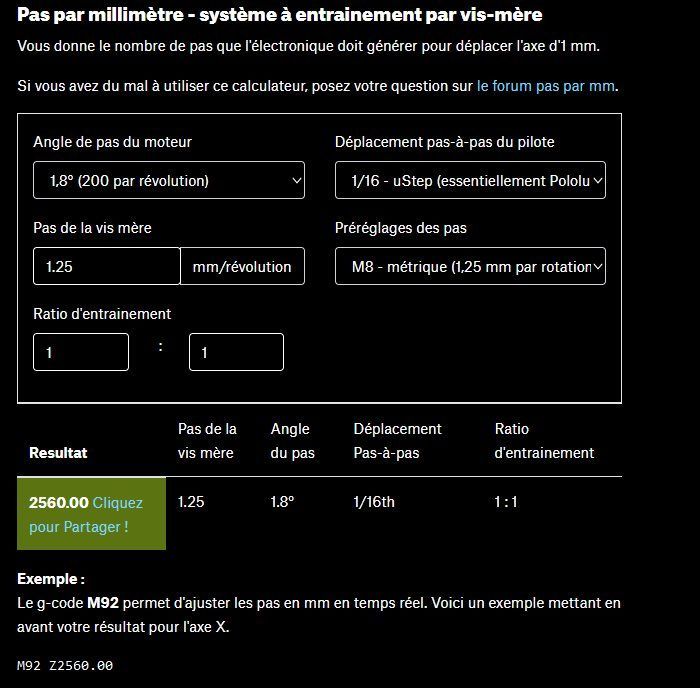

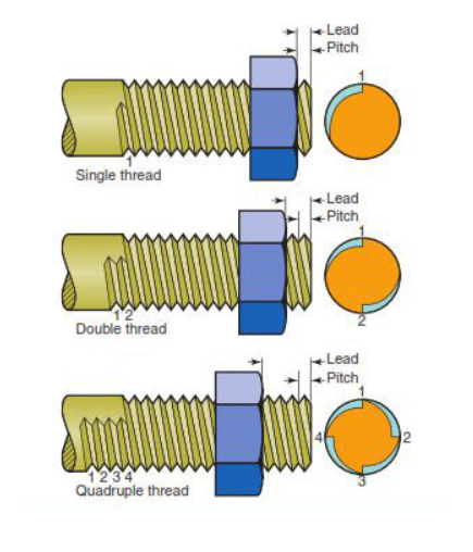

Le pas de l'axe Z dépend de la vis utilisée.
Avec les vis «classique» M8, un tour de vis complet fait monter / descendre l'axe Z de 1,25mm, le pas peut être calculé manuellement via une formule ou plus simplement en utilisant ce calculateur.
Exemple pour ton ancienne vis M8 :
Pour une vis trapézoïdale T8 d'avance de 8mm par tour :
Les vis trapézoïdales ont toutes un pas (pitch) de 2mm mais l'avance (lead souvent mal traduit en «plomb») dépend du nombre de filets de celle-ci (1 / 2 / 4 /…) :
Un moyen simple, sans recompiler le firmware, de modifier le pas d'un axe est d'utiliser le Gcode M92 (ce que dit de faire le support Geeetech 😉 ).
