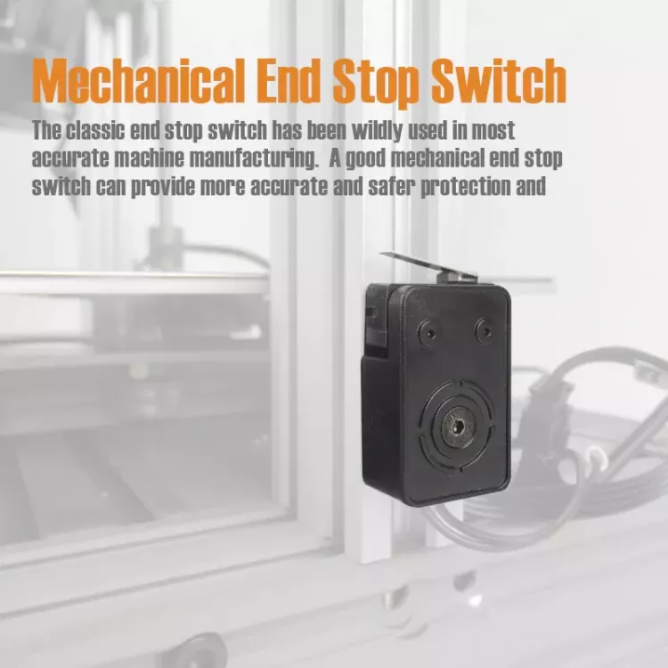

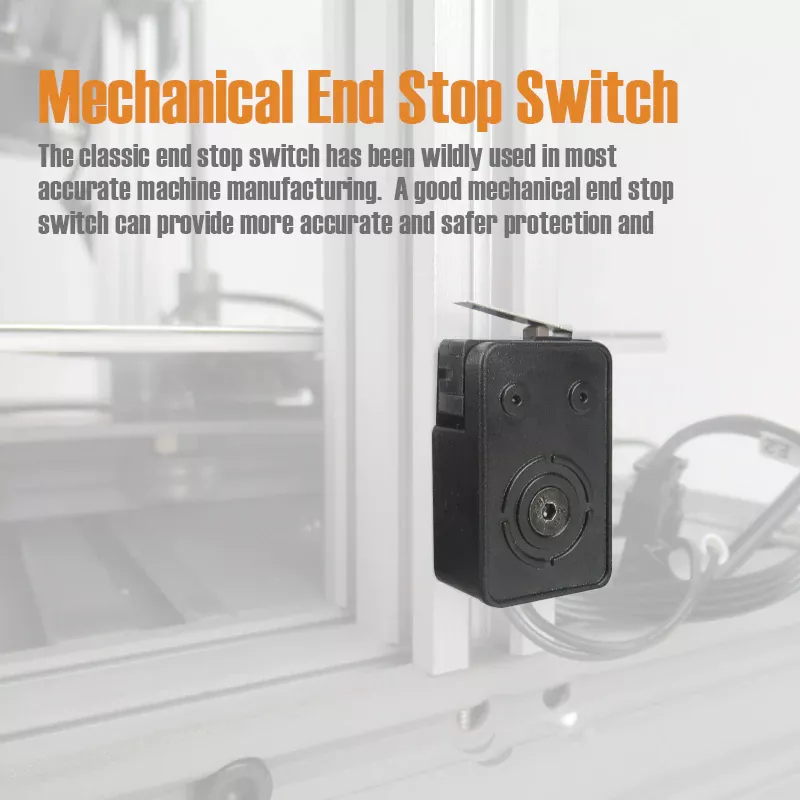

OrlaV Posté(e) Novembre 11, 2021 Partager Posté(e) Novembre 11, 2021 (modifié) Bonjour, je viens d'acquérir la D12-300, après le montage qui s'est extrêmement bien passé vient maintenant la phase de préparation avant impression. Surprise, le premier levelling fut un échec cuisant, j'en ai même abimé le plateau. J'ai bien serré les 4 coins afin de descendre le plateau au maximum mais la buse à l'air de vouloir aller plus bas que ce niveau, ce qui pousse légèrement le plateau vers le bas. Impossible de trouver quoi que ce soit à ce sujet nulle part (ou mal cherché?). Comme si le 0 de mon axe z était à -3mm, c'est vraiment étrange. Est ce quelqu'un aurait eu un souci similaire ou une méthode pour régler le souci? Je vous remercie! Modifié (le) Novembre 11, 2021 par OrlaV Lien vers le commentaire Partager sur d’autres sites More sharing options...
PPAC Posté(e) Novembre 11, 2021 Partager Posté(e) Novembre 11, 2021 (modifié) Salutation ! Peut être le Z-endstop qu'il faut remonter un couilla pour qu'il soit activé plus tôt ... ou alors ses branchements a vérifier ? Citation Source Image https://etape3d.com/fr/imprimante-3d/458-wanhao-duplicator-d12-2300-dual-extruder-300-x-300-x-400-mm-0715235125243.html Source Image https://french.alibaba.com/product-detail/wanhao-fdm-3d-printer-duplicator-12-d12-d12-300-d12-300-3d-printer-with-sigle-extruder-double-extruder-together-1600111601277.html Modifié (le) Novembre 11, 2021 par PPAC Lien vers le commentaire Partager sur d’autres sites More sharing options...
OrlaV Posté(e) Novembre 11, 2021 Auteur Partager Posté(e) Novembre 11, 2021 Je te ermercie! Il s'agissait bien du endstop qui était mal positionné! J'ai eu d'autres soucis lié à une erreur avec le filament lors du test de la première impression mais j'aç pei trouver la solution sur le forum. Merci beaucoup! Lien vers le commentaire Partager sur d’autres sites More sharing options...
