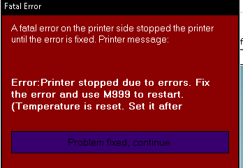

Salut, j'ai un problème avec l'autoleveling de ma nouvelle imprimante (Mini Kossel)... J'utilise Marlin comme firmware puis repetier Host pour la controller -> G28, tout ce passe bien G29, palpation du lit, la tête remonte un peu et va en Xmoins/Zmoins, redescend lentement puis revient en X0 Y0 et Repetier Host m'affiche une erreur...

Pour ceux que ça peut aider ( à pas faire la même erreur ), ça venait du fait qu'à la fin de g29, le firmware veut remonter le servomoteur, sauf que j'avais aucun servomoteur :D Du coup il suffisait d'indiquer dans le firmware qu'on se servait juste d'un endstop pour la palpation, rien de plus ^^ .
