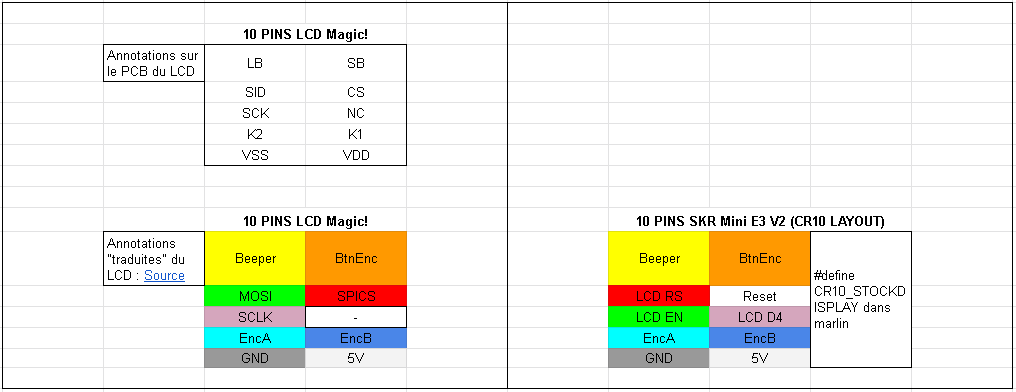

  1. Bonjour, Ça fonctionne ! Comme quoi des fois il faut recommencer proprement J'ai simplement fait le câblage sur mesure et tout roule. J'ajouterai le schéma du câblage à l'occasion. Merci beaucoup pour le coup de main.
  2. Salut ! Je t'invite à lire ma réponse précédente, je réponds à toutes tes questions Je précise que le fichier en question n'a pas été modifié. J'ai déjà essayé avec la nappe d'orignie, encore pire : le LCD envoie un signal sur la broche RST de la carte. "Source" : Je t'invite à cliquer sur le lien hypertexte du précédent message ou bien ici :
  3. Bonjour, Voici un schéma, je pense que c'est plus clair : Les couleurs représentent les pins qui sont branchés ensemble. Dans la partie de gauche, LB = Beeper, SB = BtnEnc, MOSI = SID etc. La vidéo "Source" à laquelle je fais référence. J'ai aussi utilisé cet extrait de de "pins_RAMPS.h" pour déterminer que SCK = CLK et SID = MOSI. Sache que je n'ai pas modifié les pins dans le fichier "pins_BTT_SKR_MINI_E3_common.h" puisque j'ai câblé à l'aide de ceci. Le fichier est joint au message. Je suis une bille en électronique dès que ce n'est pas un fil rouge et un fil noir ! J'ai déjà utilisé des amplificateurs opérationnels mais rien de plus lol. pins_BTT_SKR_MINI_E3_common.h
  4. Bonjour à tous ! J'ai acheté une machine vraiment pas cher il y a environ 2 ans, une JGMaker Magic!. Un jour, lors d'un démontage de la buse, le corps de chauffe m'est resté dans les mains : cassé ! J'ai donc décidé de faire quelques upgrades simples sur la machine. J'ai fait l'acquisition d'une carte SKR mini E3 V2. J'ai adapté tous mes connecteurs d'origines pour les brancher sur la SKR, sans soucis. Néanmoins je bloque sur l'écran LCD. J'ai trouvé sur internet le travail de DaHai qui a utilisé sur la même machine une SKR 1.3 : il a simplement déclaré l'écran LCD en tant que "Discount RepRap LCD" dans marlin, puis modifié 2 lignes de code. Avec la SKR Mini E3 V2, impossible de choisir cet écran LCD dans marlin car "incompatible". Pourtant, tous les écrans types Ender 3 et CR10 d'orignie le sont. Puisque ce sont toutes des dalles LCD 12864 (modèle du constructeur en question), j'imagine qu'il suffit de brancher les bons pins au bons endroit et cela devrait fonctionner. C'est ce que j'ai fait en utilisant dans Marlin le CR10StockDisplay. J'ai fait un câblage sur-mesure pour brancher les bons pins entre eux, je me suis référé au document "pins.h" de la SKR mini e3 V2. Le LCD s'allume, le bouton et le buzzer fonctionnent bien, mais pas de caractères. J'ai vérifié mon câblage plusieurs fois, reflashé le firmware, même essayer d'inverser certains pins. Je bloque ! Si vous avez des idées, je suis preneur. Merci d'avance à vous tous !
