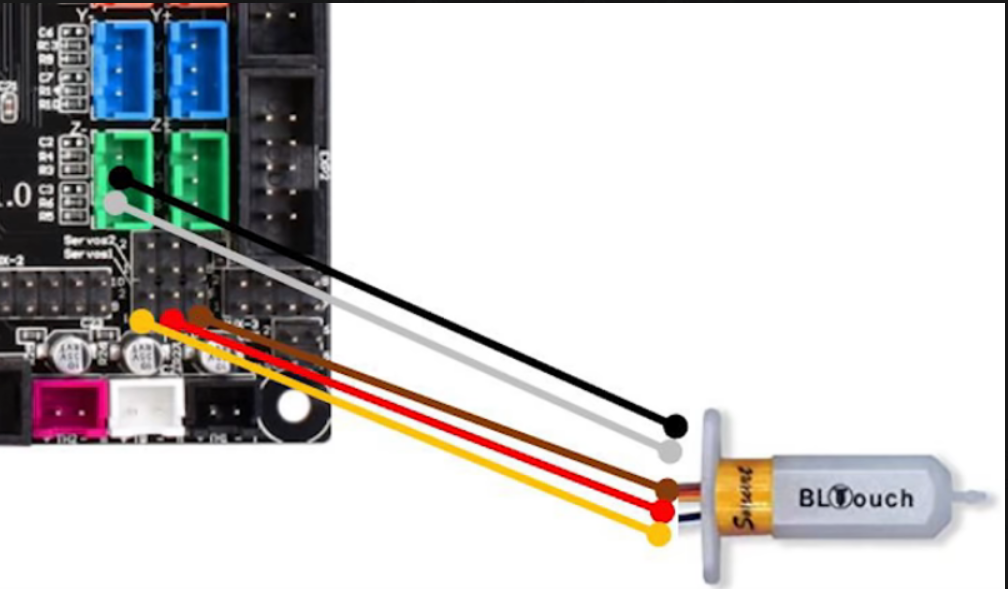

j'ai TENTÉ de rajouter un bl touch et bien evidement j'ai raté . Une fois que j'ai installé marlin avec l'option bl touch l'ecran m'affichais 0°C et il faisait pas 0°C et aucun moteur ne repondait , nis le plateau chauffant

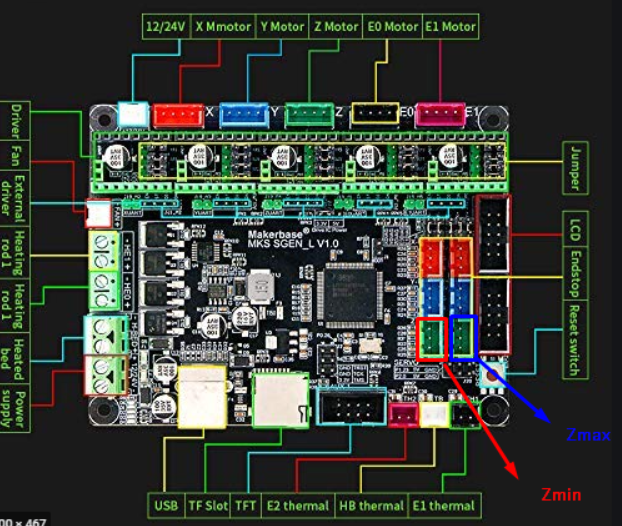

Comment as-tu connecté ton BL touch sur la CM ? As-tu bien débranché le capteur d’axe Z ?

alors j'ai regardé le tuto du GüeroLoco donc il avait modifier le firmware pour cette imprimante
effectivement je n'ai pas debranché le capteur de l'axe z "aie"

Bonsoir Aleksi
Fait nous une photo de comment est câblé ta carte.
