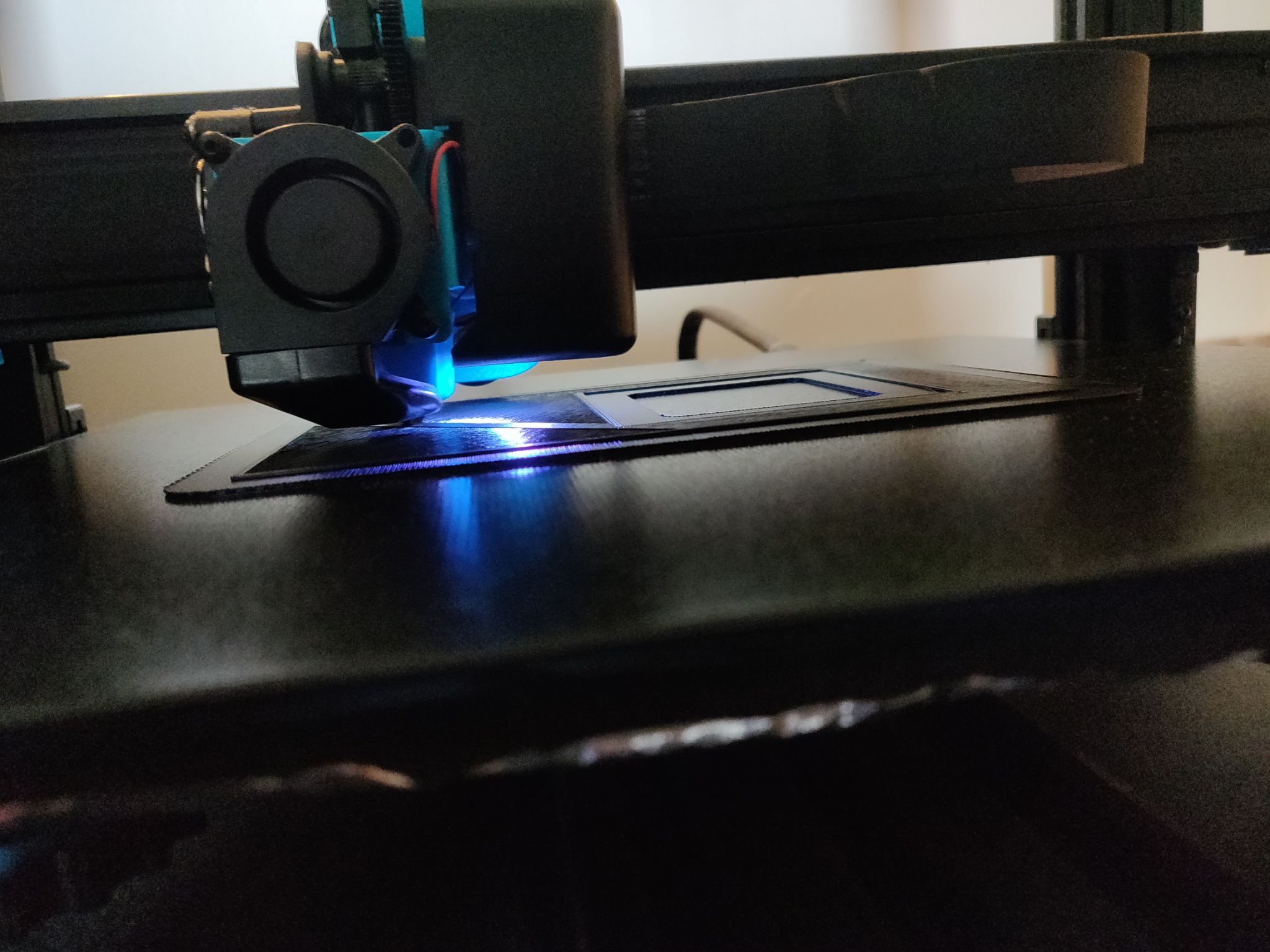

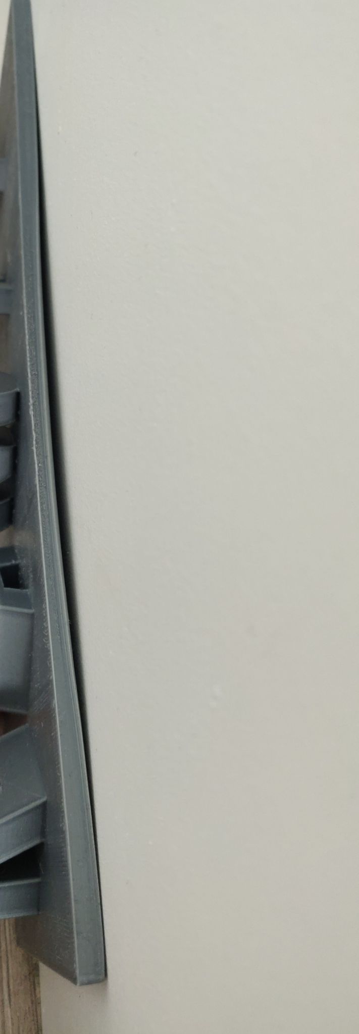

Alors voilà, j'ai un problème récurent avec mes impressions sur l'Artillery Sidewinder X1 :
Les premières couches s'impriment correctement, mais au bout d'un certain temps, elles se rétractent pour finir par courber le centre de la pièce.
J'ai déjà pu explorer quelques pistes:
- Le nivellement du plateau, je vérifie avant chaque impression
- La température du plateau, j'ai essayé à 50°-60° et maintenant 70°
- L'homogénéité de la température du plateau, j'ai vérifié que la température soit hommegène en tout point
-Créer un support sur la base, d'abord les contours, puis l'entièreté de la base
Après tout ça, ce phénomène apparaît encore.
Je poste pour savoir si l'un de vous aurait une solution...
PS: J'utilise un remplissage cubic à 20%

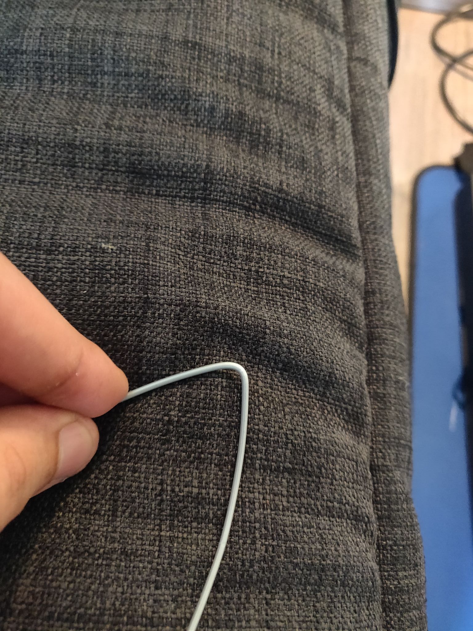

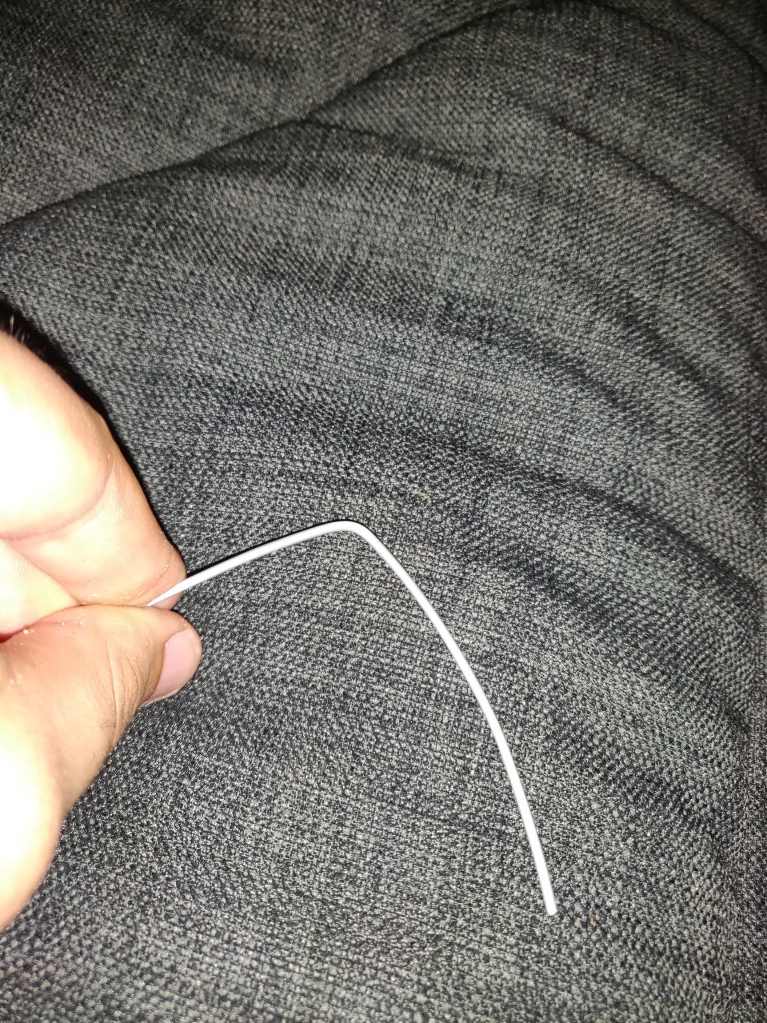

Peut être un filament qui a pris l'humidité ? (si tu plie ton filament a 45° est t'il cassent ? a tu des crépitements lors de l'extrusion ? ... si oui alors passage au four de la bobine a max 45°C 2 a 4 h ...)

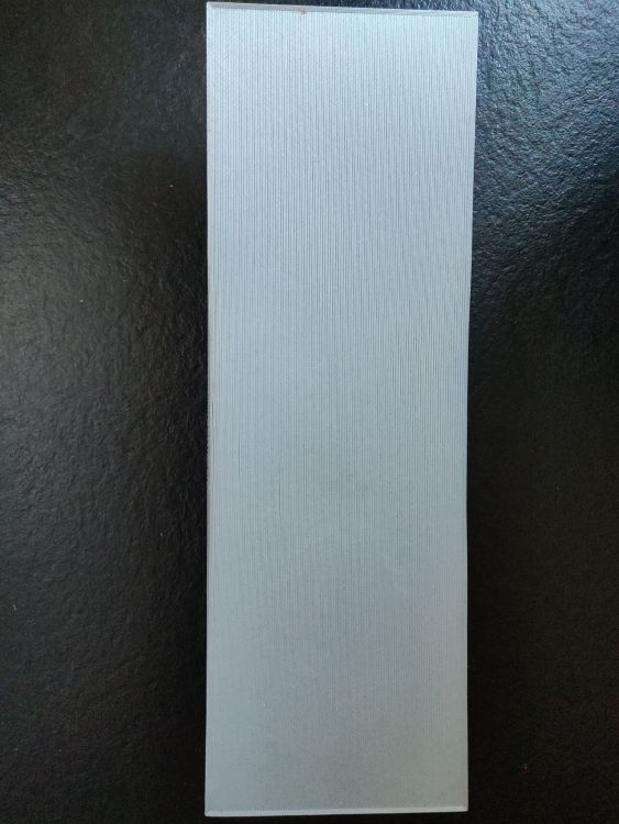

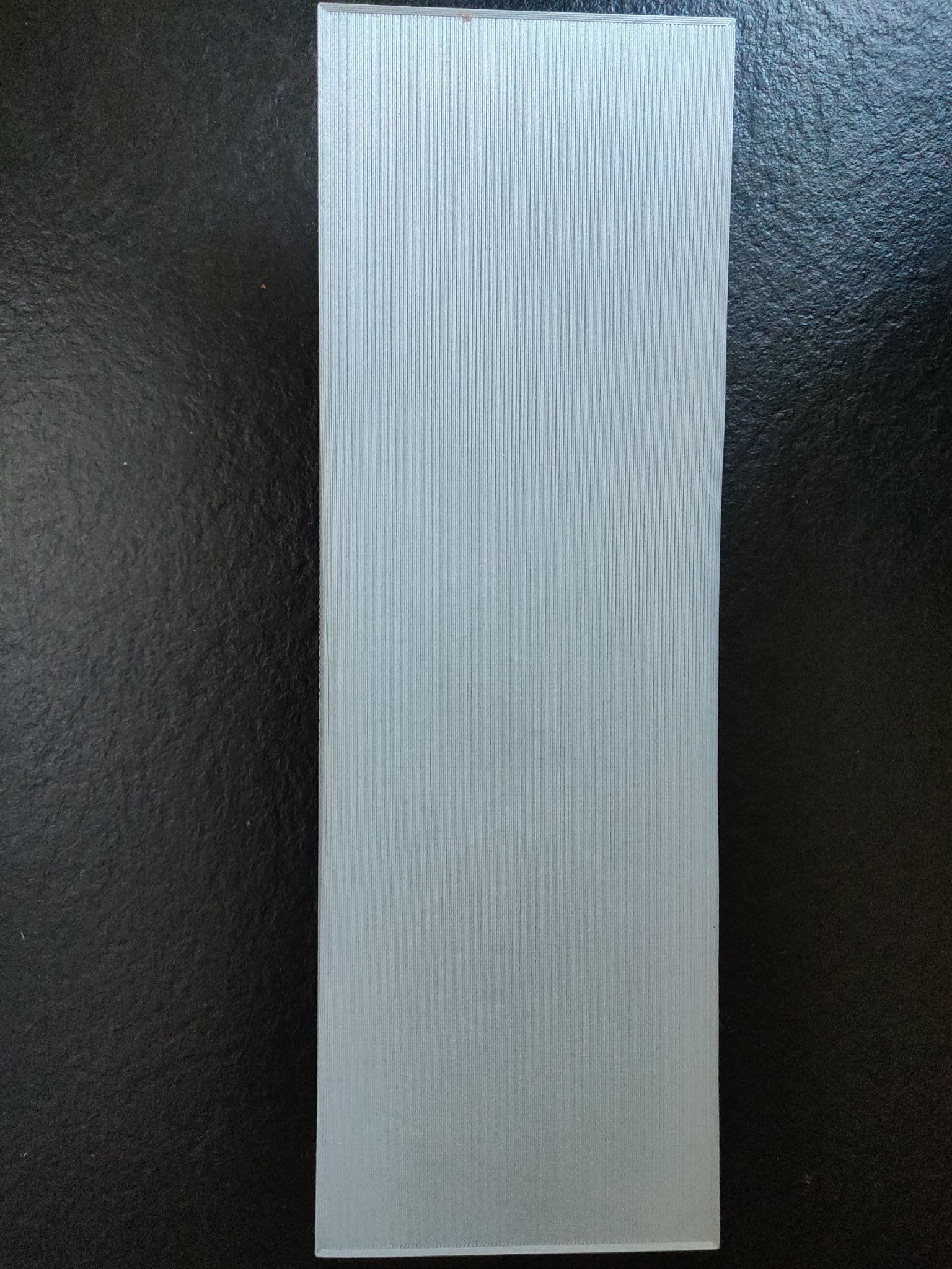

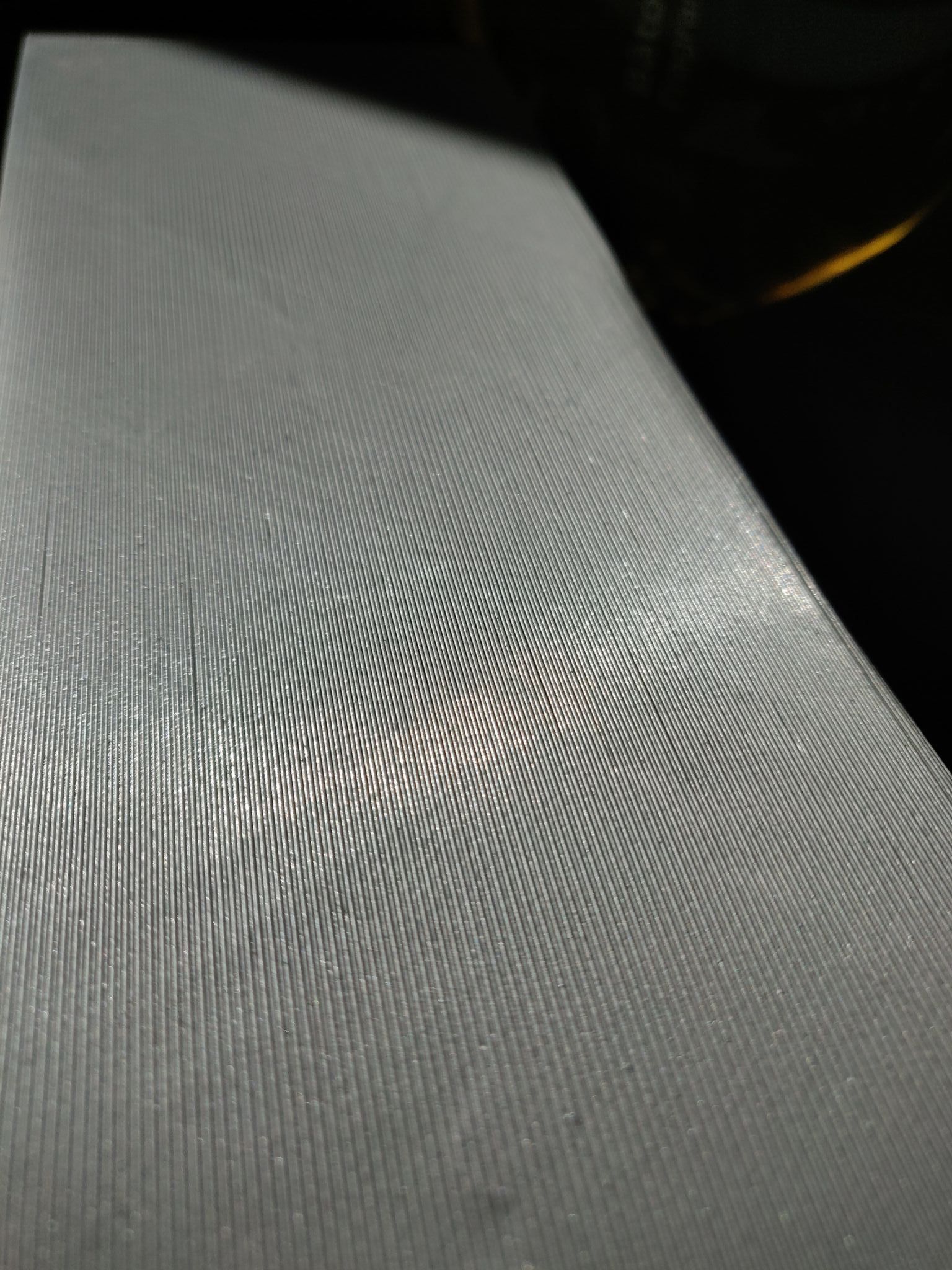

Aussi peut tu nous monter une belle photo macro du dessous de l'impression pour voir si c'est nickel ou si il y a des truc louche?

J'imprime bien en PLA, je ne pense pas que le filament ai pris l'humidité, je les stock dans des sachets plastiques fermés avec le petit sachet de gel.
J'ai quand même essayé ton test, pas de cassure même après 45°
L'extrusion se fait en silence.

Voici le dessous de l'impression du post précédent :IMG_20211114_133738.thumb.jpg.07b02df18d4d5f999e7f6c78f6261be5.jpgIMG_20211114_133824.thumb.jpg.6f9c1ae715c2d517a61e2d99f337585e.jpgIMG_20211114_133819.thumb.jpg.7772742a82f61c8f194592eda4475f88.jpg

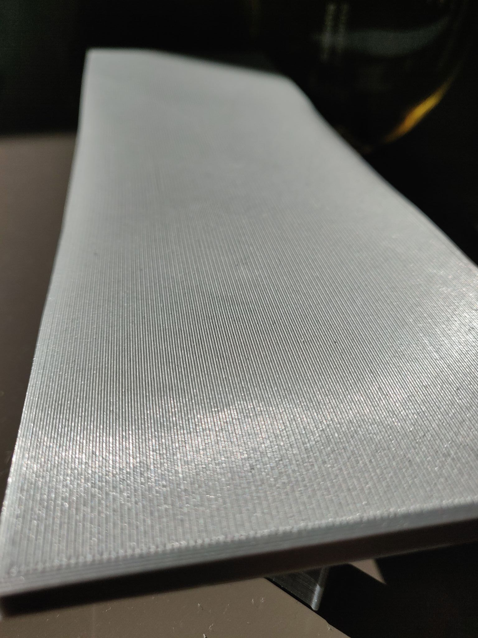

Voici l'impression du jour, avec du PLA noir, mais avec lequel je rencontre le même problème. Comme à chaque fois, l'impression se déroule à merveille, mais d'ici quelques heures, la base va se courberIMG_20211114_133912.thumb.jpg.4a736668bd77d03cc564abc173f659d5.jpg
il y a 22 minutes, Elcorbat a dit :
Donc pas de prise d'humidité pour moi !
Cela me semble bon (bonne fusion des lignes et filament semble correctement ecrasé donc la distance buse<>plateau me semble bonne tout comme le débit)
