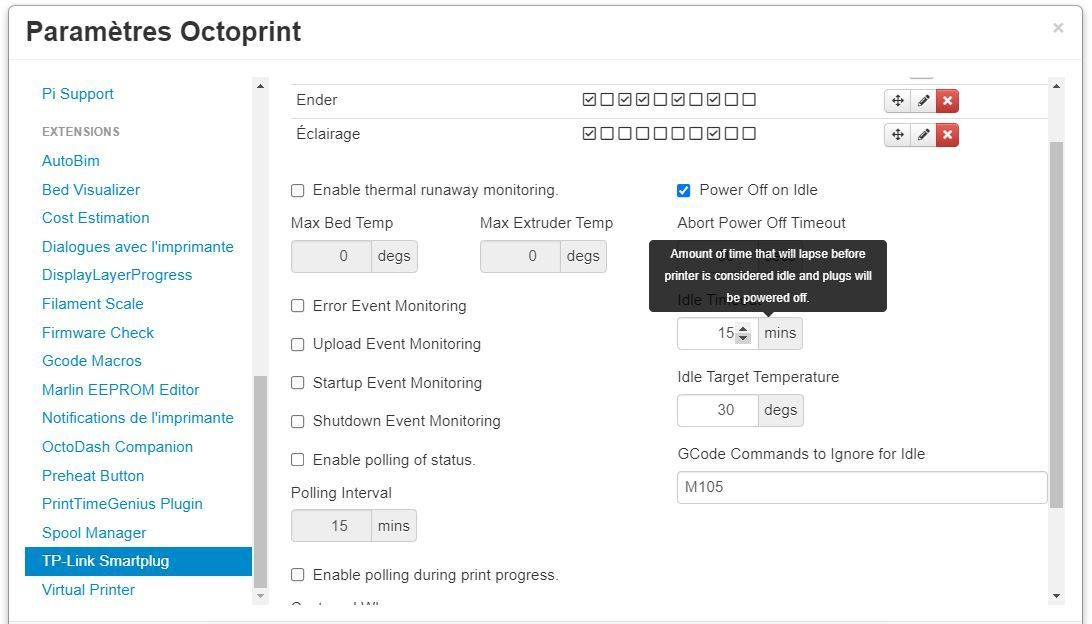

oze09 Posté(e) Novembre 16, 2021 Partager Posté(e) Novembre 16, 2021 Bonsoir, J'ai installé octoprint via une raspberry et une prise connectée. Le prochaine étape est d'éteindre automatiquement la prise connectée une fois le print terminé. Le ventilateur de l'extrudeur de mon imprimante ne doit surtout pas se couper avant que celui soit en dessous de 50 degrés. Je me pose des questions par rapport au gcode de fin. Le voici: Citation G91 G1 F3000 Z10 G90 M104 S0 M140 S0 M107 G1 X0 Y220 F3000 M84 De ce que j'ai compris, le M104 s0 demande à l'imprimante de mettre la température de l'extru a zero. (en gros, il coupe la chauffe) MAIS, apparemment, l'imprimante continue ses actions. En gros, j'attends que le ventilo s'arrête et je coupe l'alim manuellement. Je vois qu'il existe un M109 et surtout un M109 R. Donc, à la place de la ligne M104 S0, je pourrais mettre M109 R 40 par exemple? Je mettrais d'ailleurs cette ligne après le M140 S0 afin que le bed refroidisse avant que l'extru soit a 40. Je mettrais en toute fin, la commande pour couper la prise connectée. J'ai bien compris? Je peux faire ca? Merci! Lien vers le commentaire Partager sur d’autres sites More sharing options...

PierreG Posté(e) Novembre 17, 2021 Partager Posté(e) Novembre 17, 2021 (modifié) @oze09 Si tu as installé TP-Link SmartPlug comme plugin, tu as cet option qui te permettra de mettre ton imprimante a OFF apres un certain délai, ou une certaine température atteinte : Modifié (le) Novembre 17, 2021 par PierreG Lien vers le commentaire Partager sur d’autres sites More sharing options...
oze09 Posté(e) Novembre 18, 2021 Auteur Partager Posté(e) Novembre 18, 2021 Merci PierreG Je viens d'essayer deux tests mais cela ne fonctionne pas. La température descend mais l'imprimante ne se coupe pas. Il y a qq chose que je dois louper Lien vers le commentaire Partager sur d’autres sites More sharing options...
PierreG Posté(e) Novembre 18, 2021 Partager Posté(e) Novembre 18, 2021 @oze09 Je ne suis pas certain, mais je pense que moi aussi ca ne fonctionnait pas. J'ai donc mesuré le temps requis pour que la buse atteingne les moins de 30°, et j'ai mis cette valeur dans le "Idle Time"... et avec çà, ca fonctionne tres bien !!! Lien vers le commentaire Partager sur d’autres sites More sharing options...
oze09 Posté(e) Novembre 18, 2021 Auteur Partager Posté(e) Novembre 18, 2021 Effectivement, cela ne vient pas a 5 minutes... Je ferai ça demain. J'ai essayé la méthode d'heliox, faisant un M81 "adresse de la prise" mais cela ne fonctionne pas non plus :D Lien vers le commentaire Partager sur d’autres sites More sharing options...
