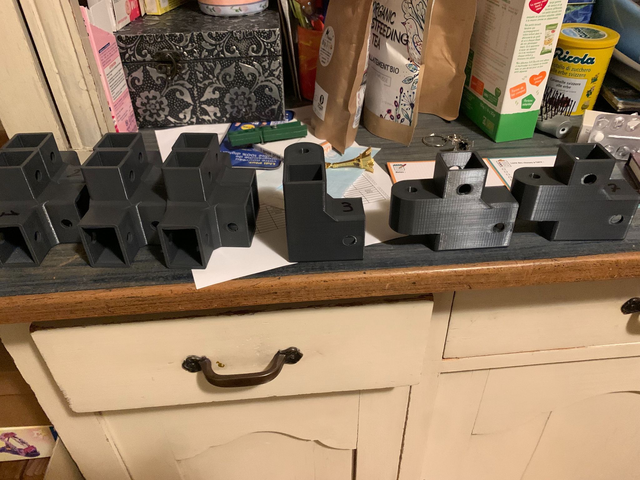

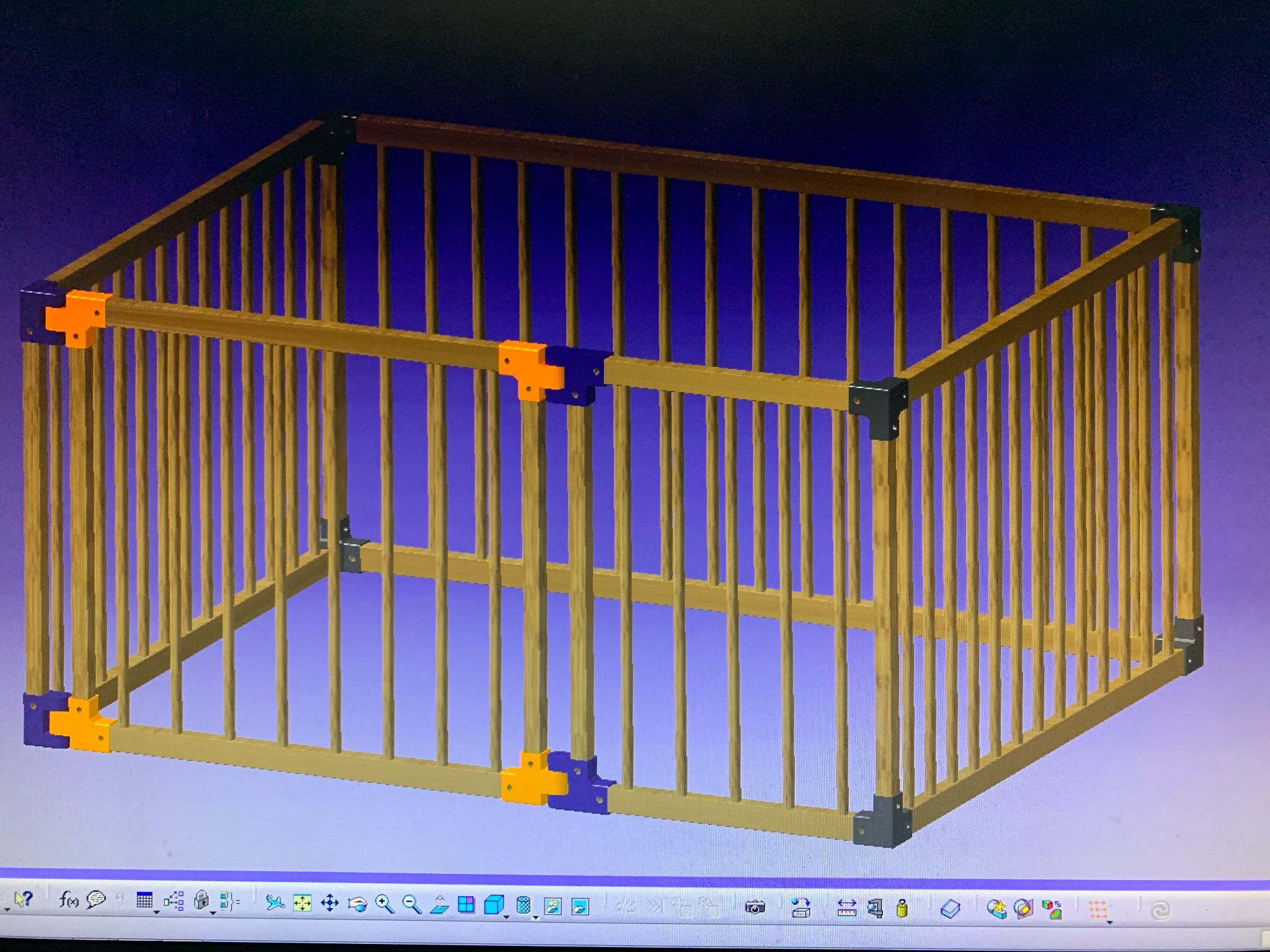

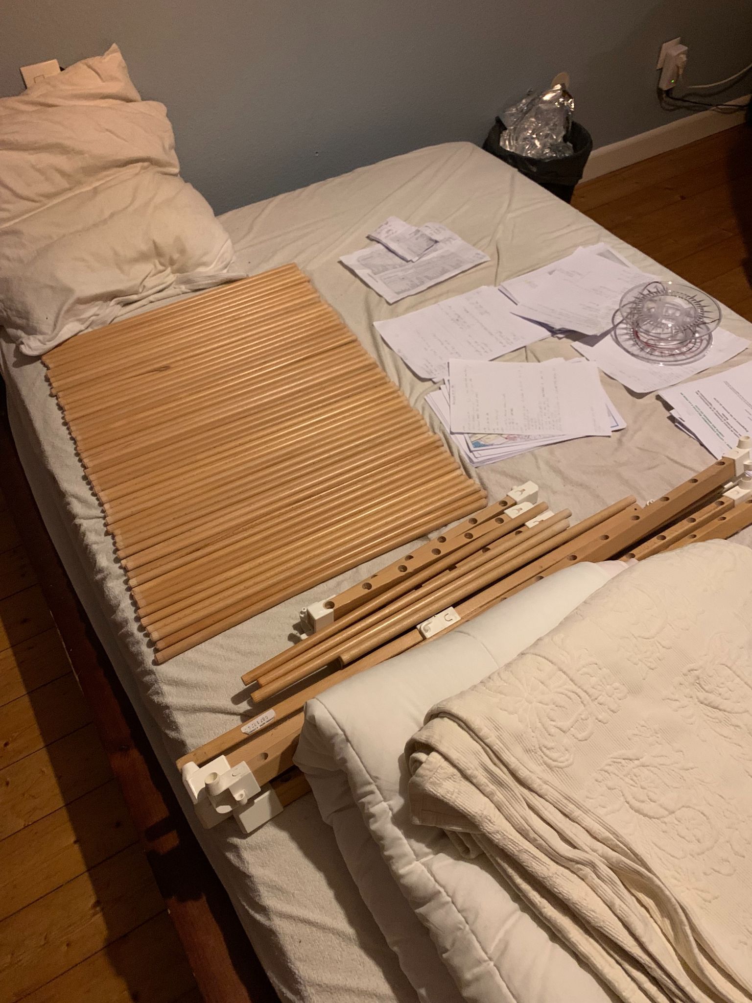

Bon, je voulais réaliser un truc démontable facilement et solide (pour les futurs bébés de nos frères et sœurs), donc plutôt que de réaliser des assemblages de menuiseries (mi-bois ou queue d’aronde), je me suis dit que j'allais faire les coins en impression 3D.

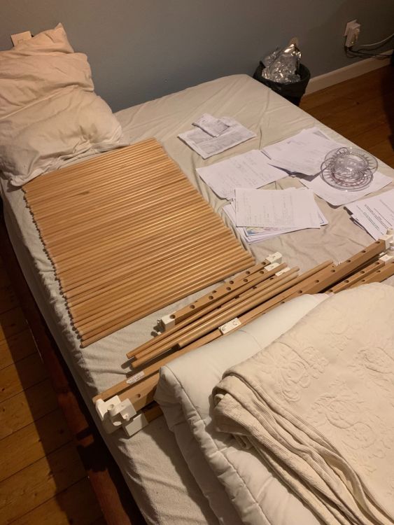

Nous avions le parc qui n'était plus fonctionnel (et pas à la bonne dimension) de notre première fille, et l'idée était de le recycler (barreaux uniquement) et d'en réaliser un nouveau aux dimensions de son tapis de jeu (plus grand d'environ 50 cm dans chaque direction sauf la hauteur).
  • Le projet modélisé
  • L'ancien parc démonté (il en a fallu des coups de marteau :

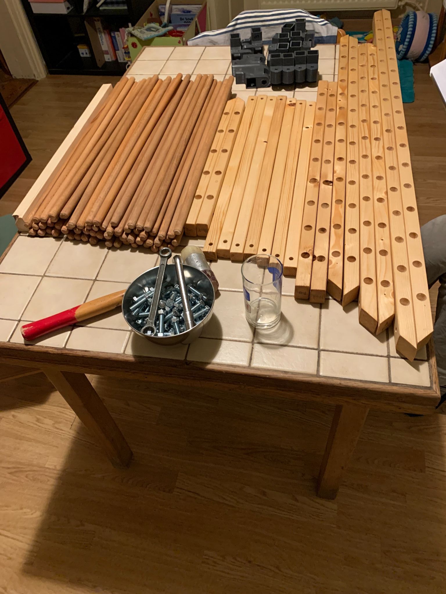

  • Les barreaux sont en bois de hêtre, vernis on dirait, ils seront poncés, afin de pouvoir les traiter de la même manière que les 14 nouveaux barreaux de 600 mm (à prévoir car parc plus grand ø 16 mm).

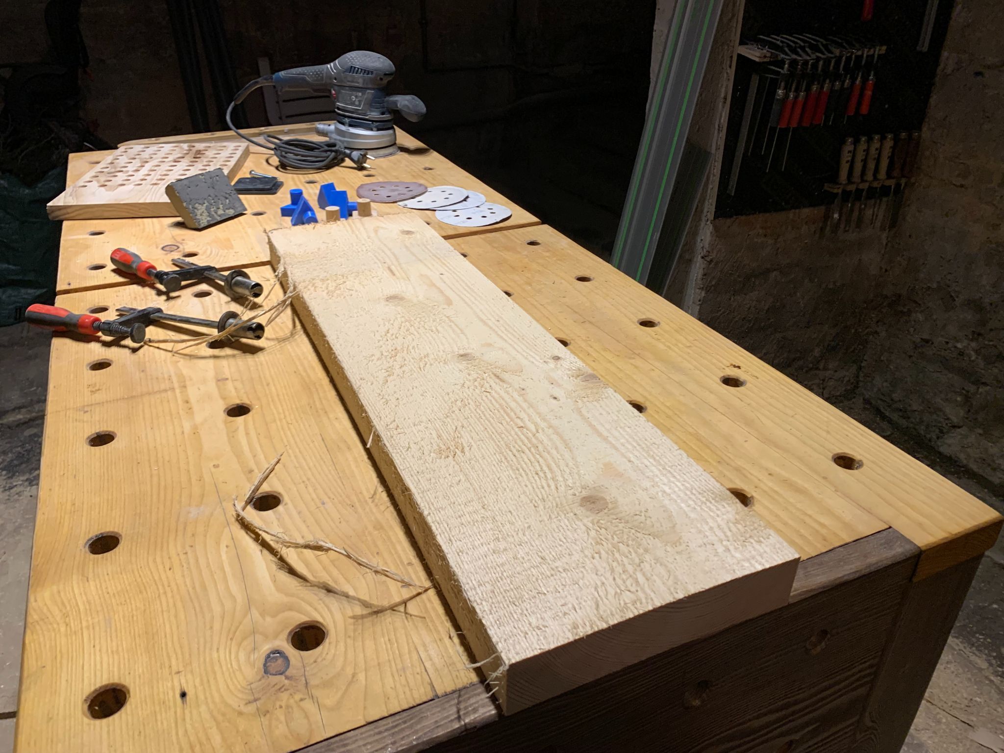

  • Récupération dans du madrier de sapin (ou pin) brut (j'avais du chêne et du douglas en stock, mais bon ...) pour la réalisation des poteaux et poutres/filantes (Lg l = 1000 mm, L = 1300 mm, porte 700 mm + 400 mm contre-battant).
  • Ma Kity 636 étant démontée entièrement pour révision, ce sera dégauchissage/rabotage à la défonceuse + finition à la varlope / rabot Stanley fer 5.
  • Résultat après de longues heures de travail (très longues) dans le froid de notre sous-sol, et d'impression (Important pour éviter de petites déformations ultérieures j'ai stocké le bois dans la maison pendant plusieurs semainse pour le mettre à l'hydrométrie de la maison) :

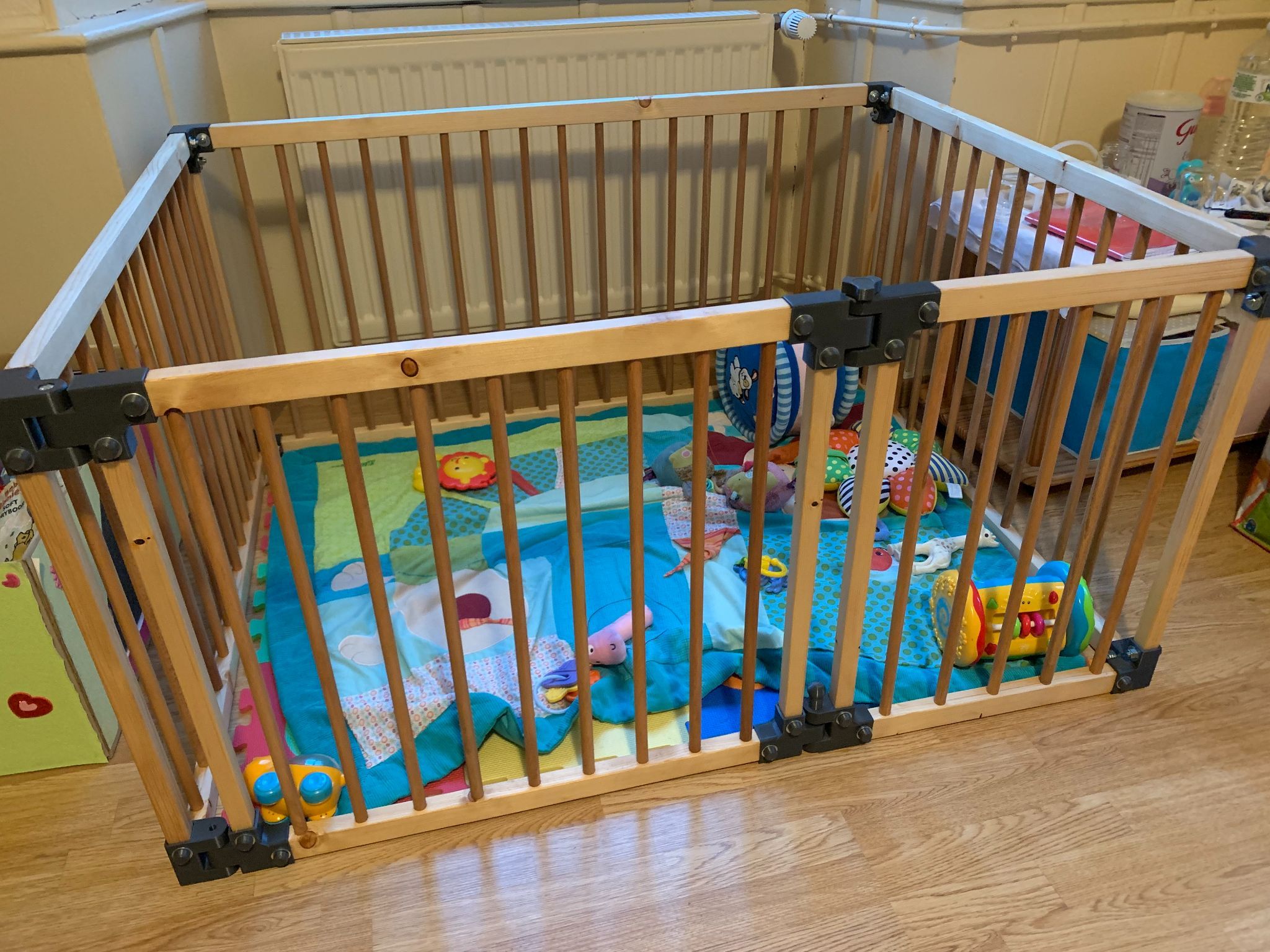

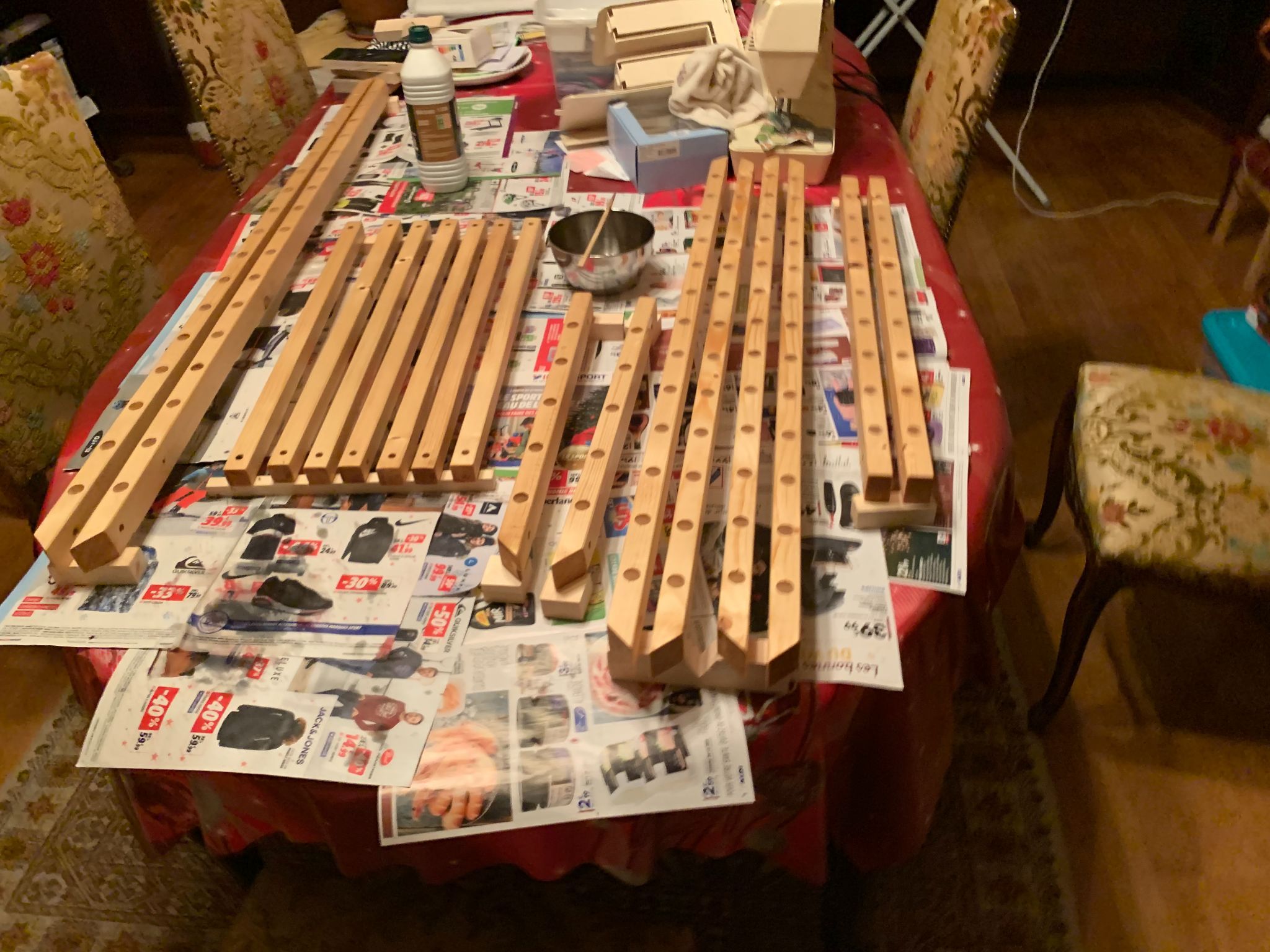

  • Traitement uniquement avec un mélange huile de lin + brou de noix à l'éponge, 2 couches (pour éviter le côté jaune du sapin/pin, j'aime bien ce rendu très joli), tout est prêt pour le montage (après avoir recoupée toutes les vis trop longue ...). Les barreaux ont aussi été traité au même mélange, la différence de couleur vient de la différence d'essence :

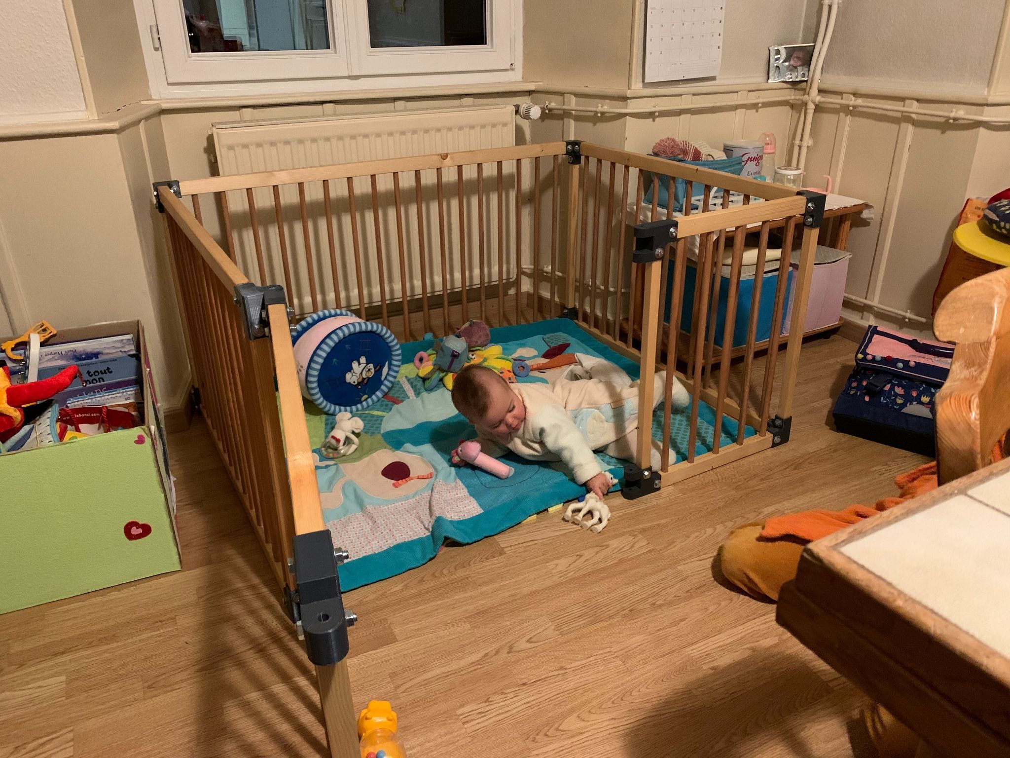

  • Résultat final en photo, et notre petite qu'on peut laisser sans s'inquiéter quand on a des trucs à faire dans la maison !
IMG_3158.thumb.JPG.ab9ec4248ec385836457252611100fe8.JPG IMG_3150.thumb.JPG.61e3ffb0f12535b939f0563d47cc913e.JPG
  • Reste plus qu'à gérer l’électrisation du parc pour empêcher la bête de forcer les barrières ! 🤣
