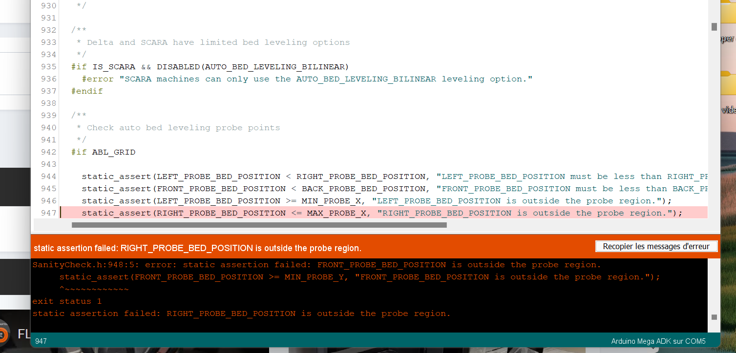

sgk008 Posté(e) Novembre 24, 2021 Auteur Posté(e) Novembre 24, 2021 je suis entrain de lire au même temps je modifier les paramètre sur arduino pour le bltouch j'ai une erreur quand je configure comme sur tes explications // Set the boundaries for probing (where the probe can reach). #define LEFT_PROBE_BED_POSITION 10 #define RIGHT_PROBE_BED_POSITION 29 #define FRONT_PROBE_BED_POSITION 10 #define BACK_PROBE_BED_POSITION 285 SanityCheck.h:946:5: error: static assertion failed: LEFT_PROBE_BED_POSITION is outside the probe region. static_assert(LEFT_PROBE_BED_POSITION >= MIN_PROBE_X, "LEFT_PROBE_BED_POSITION is outside the probe region."); ^~~~~~~~~~~~~ exit status 1 static assertion failed: LEFT_PROBE_BED_POSITION is outside the probe region. je suis arriver a ces mesures la mais ca na aucun impact sur quand je fais home mais pour plutôt palpage du lit en plus c est même pas centre aussi le palpage et pourtant j'ai lu la section du tuto que tu ma envoyer refait mes paramètre et rien a faire toujours le mem problème // Set the boundaries for probing (where the probe can reach). #define LEFT_PROBE_BED_POSITION 29 #define RIGHT_PROBE_BED_POSITION 280 #define FRONT_PROBE_BED_POSITION 30 #define BACK_PROBE_BED_POSITION 305 franchement j'arrive pas a comprend comment ca ce fais que pour arrive au centre du lit il y a autant de problème
