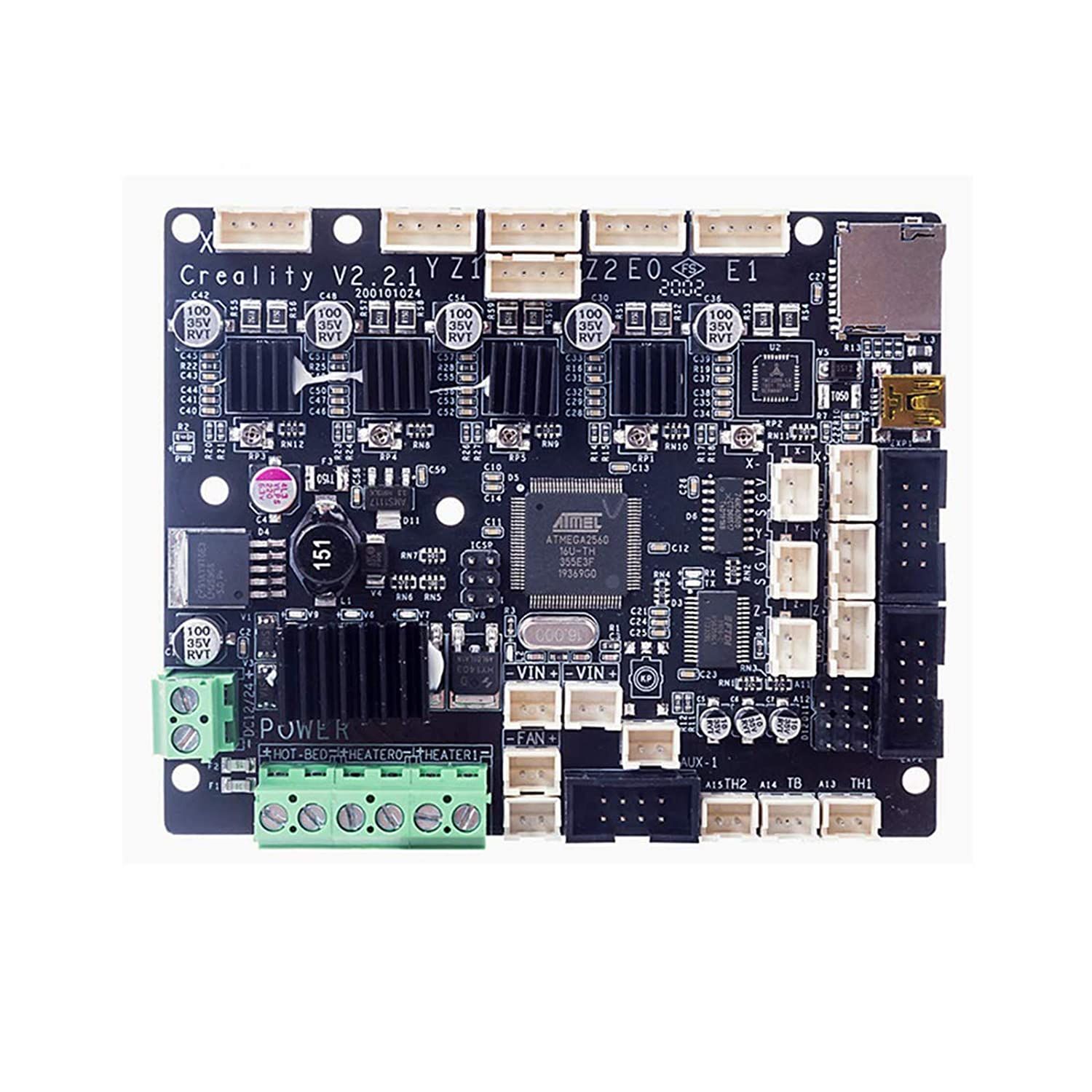

Bonjour à tous. Je possède depuis 4 ans une creality cr10s plus lazer, J'aie démonter le contrôle au complet en espérant voir le numéro de version de la carte mère mais il n'y a rien d'inscrit, comment il m'est possible de trouver la version. Je n'aie jamais fait de mise à jour du firmware marlin, comment savoir ou trouver la version que je possède et quel mise à jour je peut faire.

Aurais-tu une photo (ni floue ni prise par une nuit sans lune dans un tunnel non éclairé) de ta carte ?
Bonjour fran6p ! Je t'envoie deux photos de la carte mère et comme tu peux le voir il n'y a pas beaucoup d'info. L'appareille avait déjà double Z, détecteur de filament lors de l'achat.

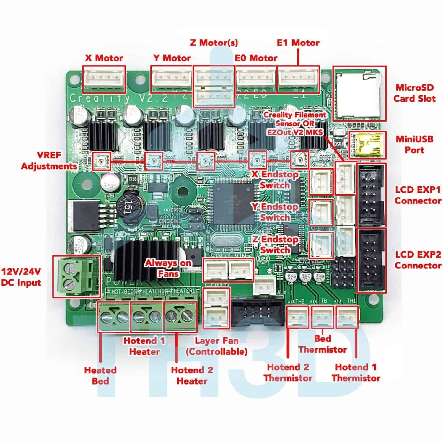

Ayant perdu bon nombre de mes documentations concernant les  cartes Creality suite à un crash d'un disque dur, je n'ai plus beaucoup de photos. Parmi mon stock restant, ta carte bien que non marquée ressemble à une des séries 2.x.
Même en agrandissant, je n'ai pas réussi à voir quel contrôleur était installé mais normalement ça doit être un Atmega 2560.
La carte la plus proche me semble être une 2.2.0 ou 2.2.1 :
v2.2.1.thumb.jpg.62b431b632153cb69bc267261e19b449.jpgv2.x-labeled-connections.thumb.jpg.33387f15ecad9f0d399992cc15d3d18f.jpg
Pour les mises à jour, la question à se poser est: l'imprimante est-elle actuellement fonctionnelle? Si oui pour quoi / pourquoi faire une MAJ ?
