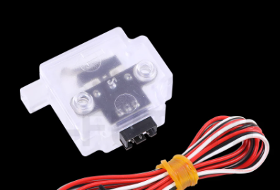

J'ai une question dans un premier temps de quel couleur est votre capteur de fin de filament ?
Je le vois chez tous le monde en Noir, le mien quand a lui est transparent.
Si c’était que ça me direz-vous c'est pas trop grave, mais j'aimerai comprendre une chose, j'ai eu durant un print cette soirée un message indiquant "Filament Runout" suivi de bip, alors que mon filament était pas coupé ni rien le capteur était allumé en vert donc pas de soucis, toute fois un peu plus loin dans la bobine j'ai trouvé un noeud.
Il me semble pas avoir vue que le capteur avait donc deux fonction, l'un de capté la fin de filament et le second détection de chevauchement pour ceux qui savent pas c'est un peu comme les capteurs que vend Hotends.fr , la dans mon cas on dirait qu'il a détecté le nœud que j'avais ... je voulais donc une confirmation si possible

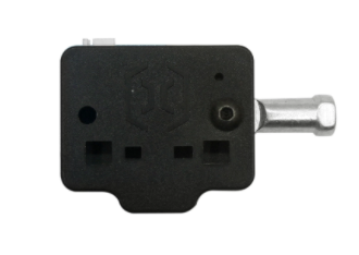

Pour le détecteur de fin de filament il y a plusieurs version sur les Genius et X1 on a eu noir comme le mien.
puis une version transparent sur quelques séries
modèle dans ce genre
Puis pour finir sur les dernière Serie de X1 Genius et sur les X2 et Genius pro ce dernier modèle
Il n'y pas une grosse différence en réalité 😉 pas d'inquiétude la dessus.
