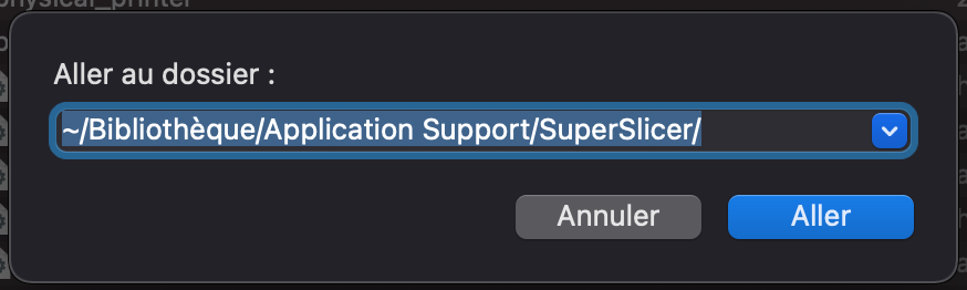

JuG1967 Posté(e) Janvier 11, 2022 Partager Posté(e) Janvier 11, 2022 Re bonjour, enfin ça fait un moment que j'ai posté, bref Je me re-penche sur mon soucis de profil, comme je ne peux pas importer de profils, est il possible (si une ame charitable veut bien m'envoyer des screen des panneau de config) de rentrer les paramètre un par un par l'interface du soft ? Lien vers le commentaire Partager sur d’autres sites More sharing options...

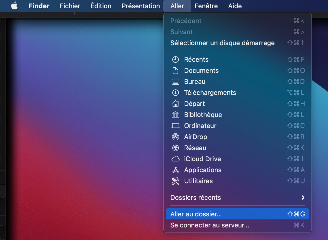

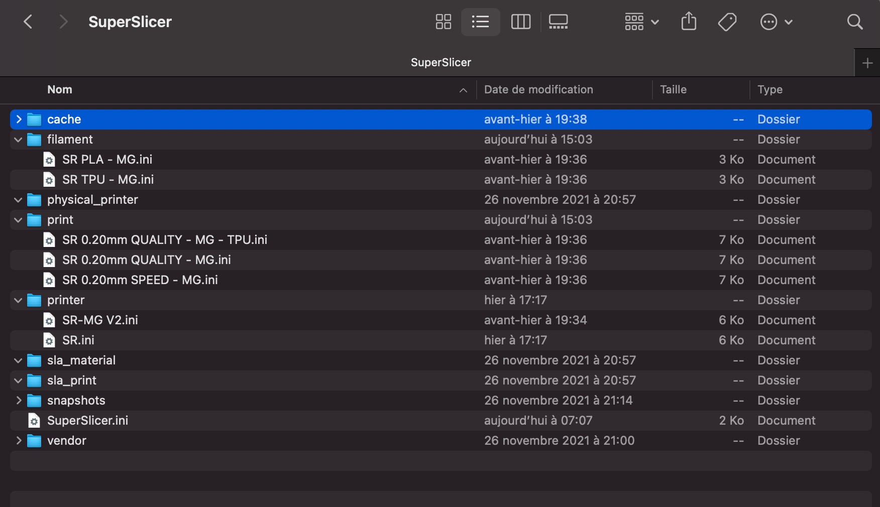

nkox_maker Posté(e) Janvier 11, 2022 Partager Posté(e) Janvier 11, 2022 (modifié) il y a 17 minutes, JuG1967 a dit : Re bonjour, enfin ça fait un moment que j'ai posté, bref Je me re-penche sur mon soucis de profil, comme je ne peux pas importer de profils, est il possible (si une ame charitable veut bien m'envoyer des screen des panneau de config) de rentrer les paramètre un par un par l'interface du soft ? Tu ne sais pas importer parce que tu es sur Mac? je suis sur Mac aussi et j’ai ajouté les profils sans problème. Si tu veux on peut voir ensemble… Modifié (le) Janvier 11, 2022 par nkox_maker Lien vers le commentaire Partager sur d’autres sites More sharing options...
JuG1967 Posté(e) Janvier 11, 2022 Partager Posté(e) Janvier 11, 2022 à l’instant, nkox_maker a dit : Tu ne sais pas importer parce que tu es sur Mac? Alors je me sens con mais clairement oui En fait l’architecture mac n'est pas la même, et je n'ai pas trouvé où foutre les fichiers.... Lien vers le commentaire Partager sur d’autres sites More sharing options...
nkox_maker Posté(e) Janvier 11, 2022 Partager Posté(e) Janvier 11, 2022 (modifié) Voici la procédure pour les ajouter sur MAC OS. 1 - Dans la barre du finder choisir Aller > Aller au dossier 2 - Dans le champs écrire le chemin `~/Bibliothèque/Application Support/SuperSlicer/` (ça pourrait être aussi `/Bibliothèque/Application Support/SuperSlicer/` selon l'installation) et sur une installation Mac Os en anglais il faut remplacer "Bibliothèque" par "Library" 3 -Placer les fichiers dans les bons dossiers, voir dans les screenshots. Modifié (le) Janvier 11, 2022 par nkox_maker 1 1 Lien vers le commentaire Partager sur d’autres sites More sharing options...
JuG1967 Posté(e) Janvier 11, 2022 Partager Posté(e) Janvier 11, 2022 il y a 1 minute, nkox_maker a dit : Voici la procédure pour les ajouter sur MAC OS. 1 - Dans la barre du finder choisir Aller > Aller au dossier 2 - Dans le champs écrire le chemin `~/Bibliothèque/Application Support/SuperSlicer/` (ça pourrait être aussi `/Bibliothèque/Application Support/SuperSlicer/` selon l'installation) et sur une installation Mac Os en anglais il faut remplacer "Bibliothèque" par "Library" 3 -Placer les fichiers dans les bons dossiers, voir dans les screenshots. Eh bah voilà tu es mon sauveur, je cherchais dans le paquet de l'application elle même Je te fais la révérence et t'applaudi pour ton savoir ! Je vais pouvoir me concentrer sur mes autres problèmes Merci 1 Lien vers le commentaire Partager sur d’autres sites More sharing options...

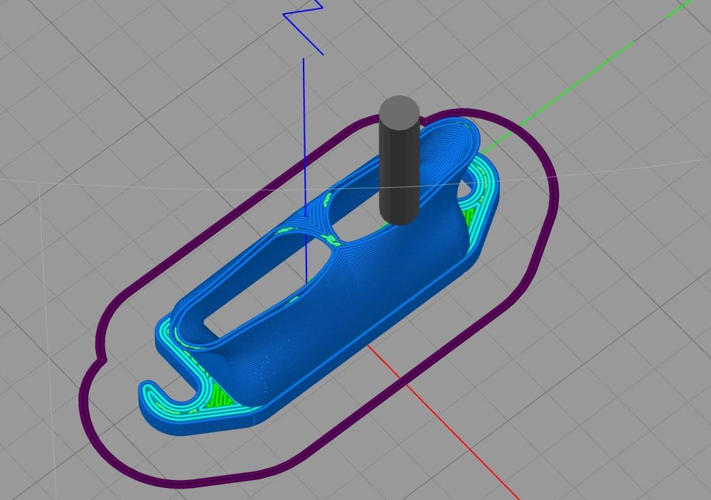

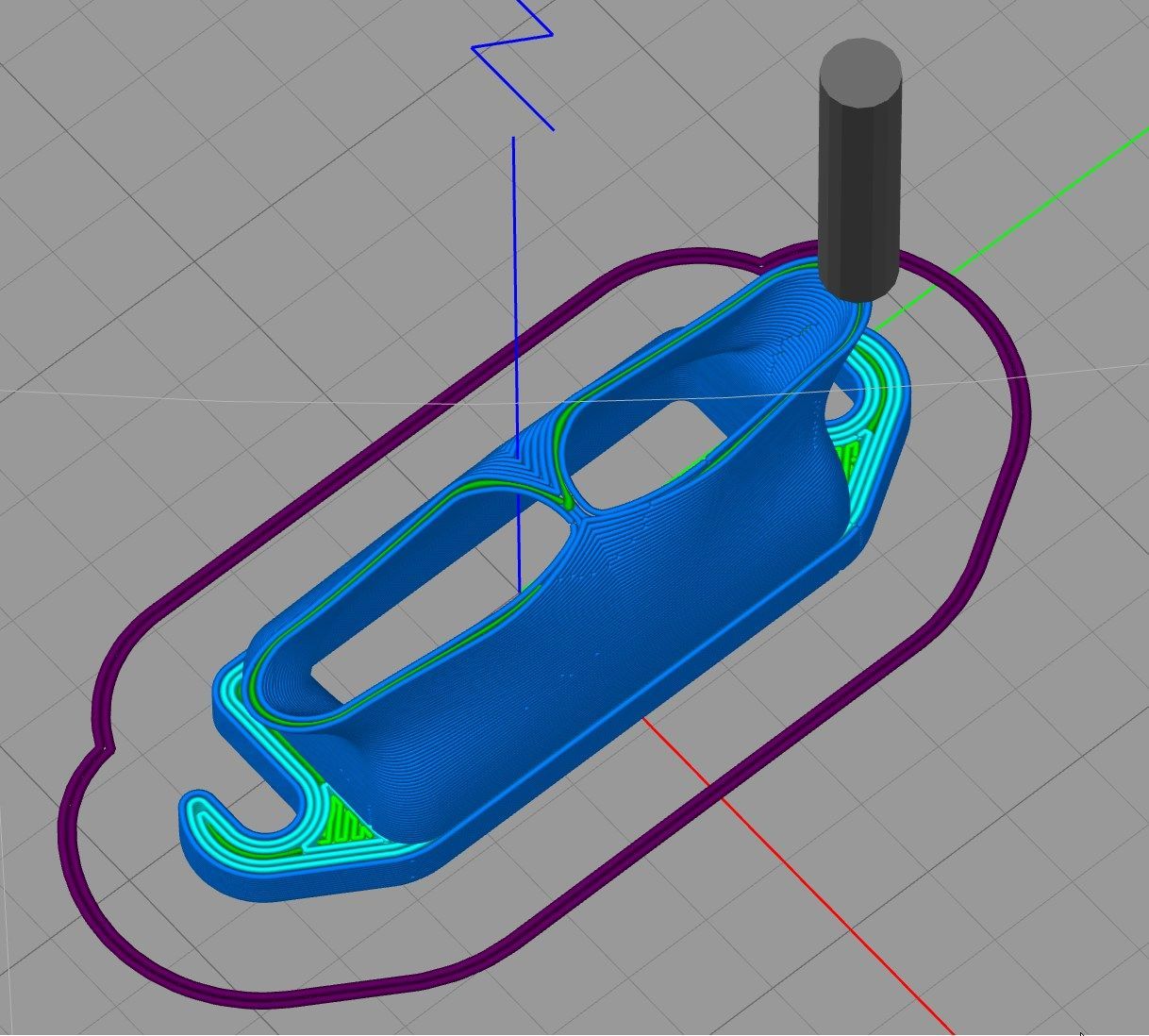

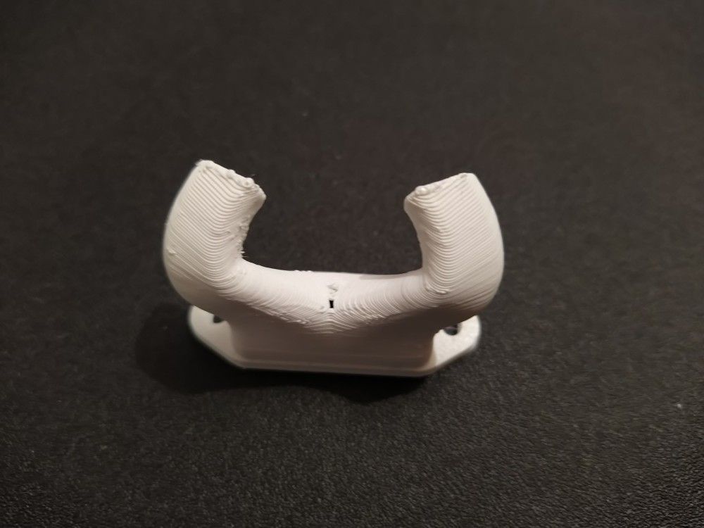

Alain.Proviste Posté(e) Janvier 12, 2022 Partager Posté(e) Janvier 12, 2022 (modifié) @Motard Geek le hauteur de l'imprimante dans le profil est a 360mm, ce qui corresond a la QQSP. Pour la SR il faut la changer a 320mm Teaching Tech a publie une video sur SuperSlicer et publie son Profil SuperSlicer pour SR. (G-Code Flavor est Klipper, doit etre change si vous utilisez Marlin) J'ai imprime le duct V5 avec le profil superslicer du 1er post ( SR 0.20mm Quality). J'ai un trou dans l'objet. Quel parametre faut changer pour eviter cela? Activer "Extra perimeter on overhangs"? Est-ce que vous obtenez des resultats similares comme sur la photo? Modifié (le) Janvier 12, 2022 par Alain.Proviste 1 Lien vers le commentaire Partager sur d’autres sites More sharing options...
Motard Geek Posté(e) Janvier 13, 2022 Auteur Partager Posté(e) Janvier 13, 2022 Dans S3D je l'ai imprimé en activant "allow single extrusion fill" : VS Après si t'as une vieille panne, un bout de filament, un coup de fer à souder et hop c'est bouché 1 Lien vers le commentaire Partager sur d’autres sites More sharing options...

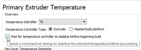

Motard Geek Posté(e) Janvier 20, 2022 Auteur Partager Posté(e) Janvier 20, 2022 Il y a 12 heures, P_tite_tete a dit : Je suis étonné car sur S3D il fait normalement la chauffe avant ce code. Donc tu ne devrais pas gagné de temps. J'ai décoché cette option : Du coup il met : M140 S55 M104 S220 T0 Et enchaine direct avec mon code : M140 S{material_bed_temperature} M104 S{material_print_temperature} T0 M190 S{material_bed_temperature} M109 S{material_print_temperature} T0 Bon j'avoue c'est pas fou comme optimisation mais c'est historique, j'utilise S3D et ce script de démarrage depuis longtemps 1 Lien vers le commentaire Partager sur d’autres sites More sharing options...
