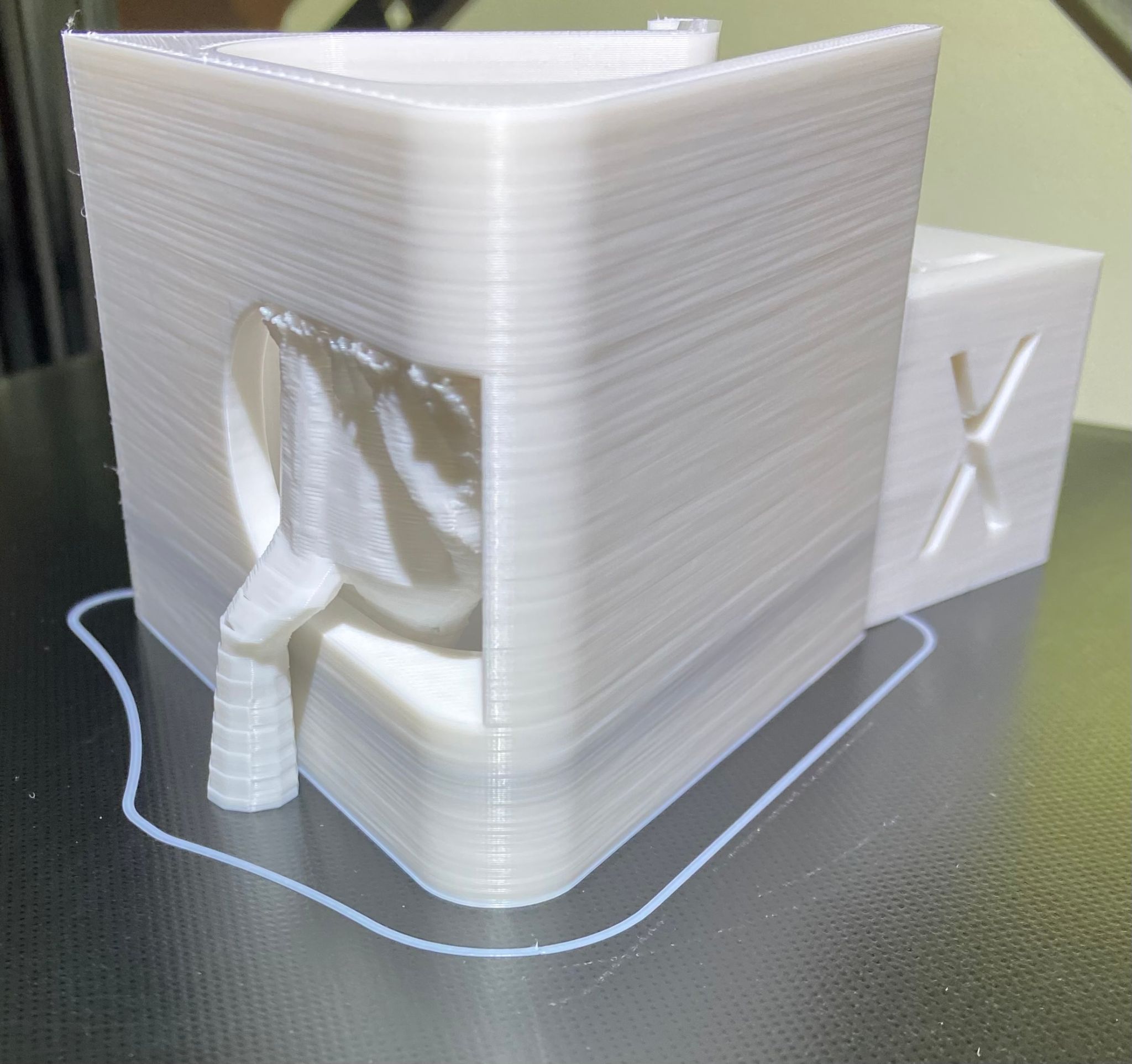

Bonsoir,
Après avoir démonté/remonté l'extrudeur (pour remplacer le bras mais qui n’était finalement pas adapté), j'ai une bande noire qui est apparue sur les objets + la qualité des parois qui s'est pas mal dégradée (le cube a été tranché avec superslicer, l'autre pièce avec cura) :
C'est moins marqué sur le cube (imprimé en 1er).

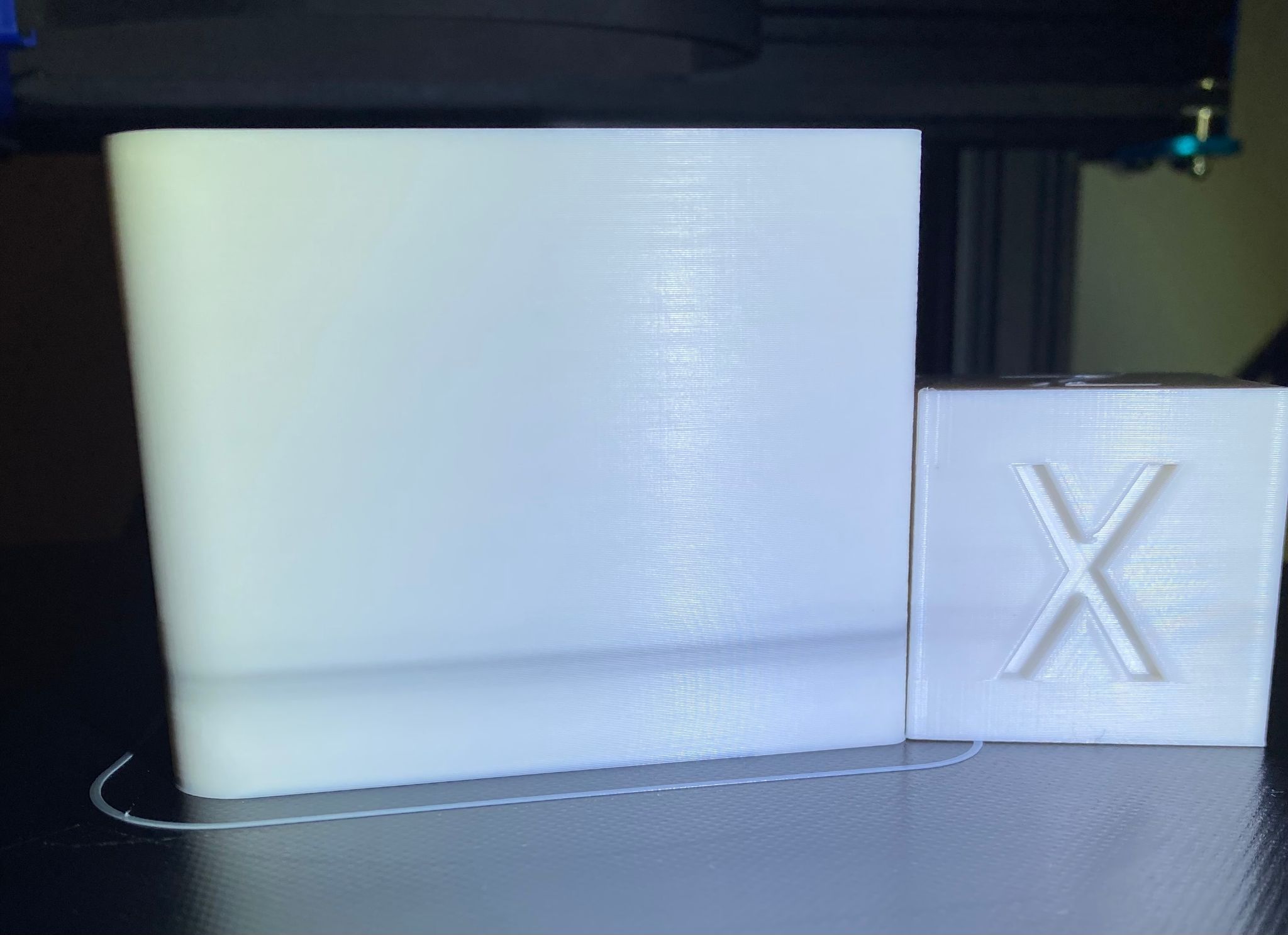

Avec une lumière rasante :
Je ne comprend pas les bandes plus sombre, pour les parois j'ai tout de suite pensé a l'extrudeur car j'avais déjà vérifier/régler la tension des courroie et le serrage des excentriques, et il y a bien un problème :
On voit bien un ralentissement vers le début et ça me le fait a chaque fois que je demande une extrusion. J'ai vérifié qu'il n'y avait pas de point dur dans la rotation de la roue à vide et essayé de jouer sur la tension du bras mais sans résultat.
Quelqu'un aurait une idée d’où peu venir ce problème ?

J'ai imprimé un nouveau cube de calibration et je n'ai plus de trace noire mais les parois ne sont toujours pas parfaitement alignés. J'ai vérifié pendant l'impression, la roue ne semble pas patiner sur le fil

Les bandes noires semblent normales, j'ai aussi une trace de noir sur ma première impression. Il semble qu'un des tests qualité de sortie de montage soit la mise en chauffe de la buse avec du filament, il en reste donc dedans ... Depuis plus rien après la première impression.

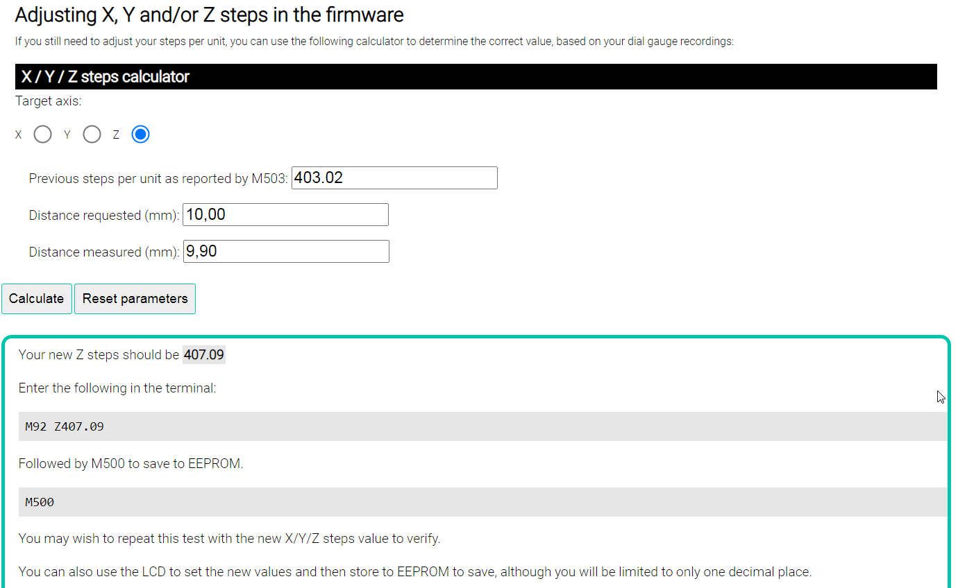

J'avais aussi des lignes en mode vaguelettes sur les premiers cubes. J'ai calibré le estep de l'extrudeur, j'ai une valeur de E440.59406 au lieu de 445.
Là je regarde le estep de l'axe Z maintenant. J'ai fait un support pour un comparateur de précision. Voici le test. Je constate qu'il manque 0,1mm sur le mouvement vers le bas de 10mm soit 1%.
Je vais donc modifier la valeur estep de l'axe Z en suivant ce calcul obtenu sur le site https://teachingtechyt.github.io/calibration.html#xyzsteps
Je vais passer de 403.02 à 407.09

Résultat après changement des valeurs de eStep pour l'axe Z. Je vais faire un support pour l'axe Y et réfléchir pour le X....
