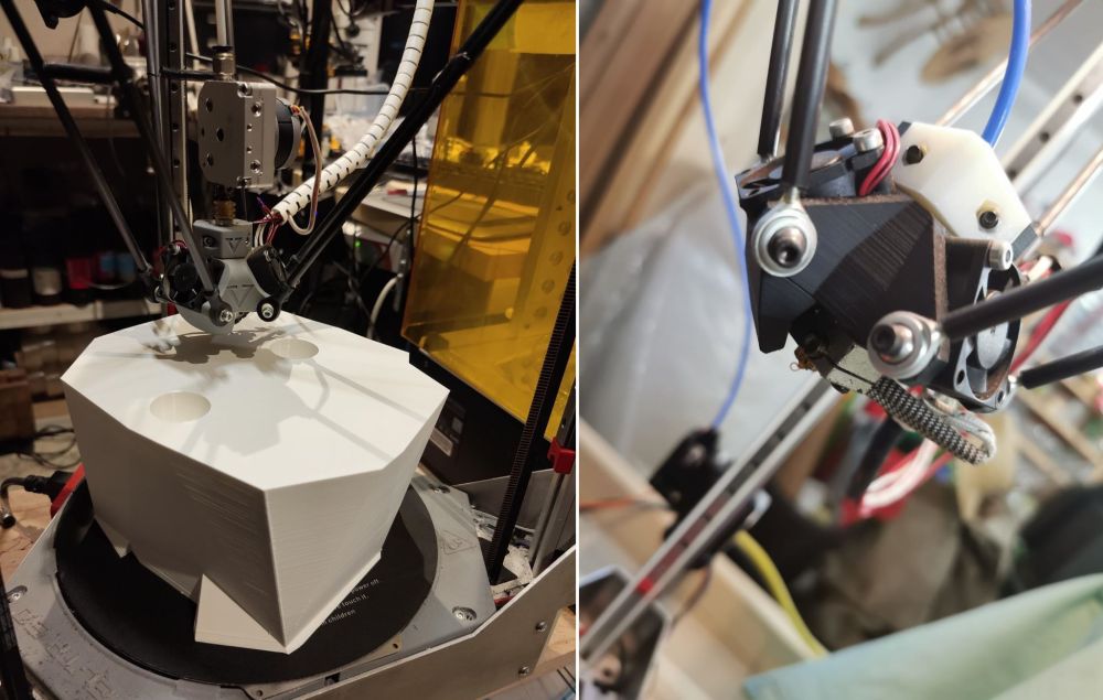

Pour la remise au gout du jour, j'ai décidé de faire les choses suivante:
Nouvelle carte mère / écran / module de heatbed / Driver TMC2209
- Comme expliquer précédemment, l'ancienne étais HS

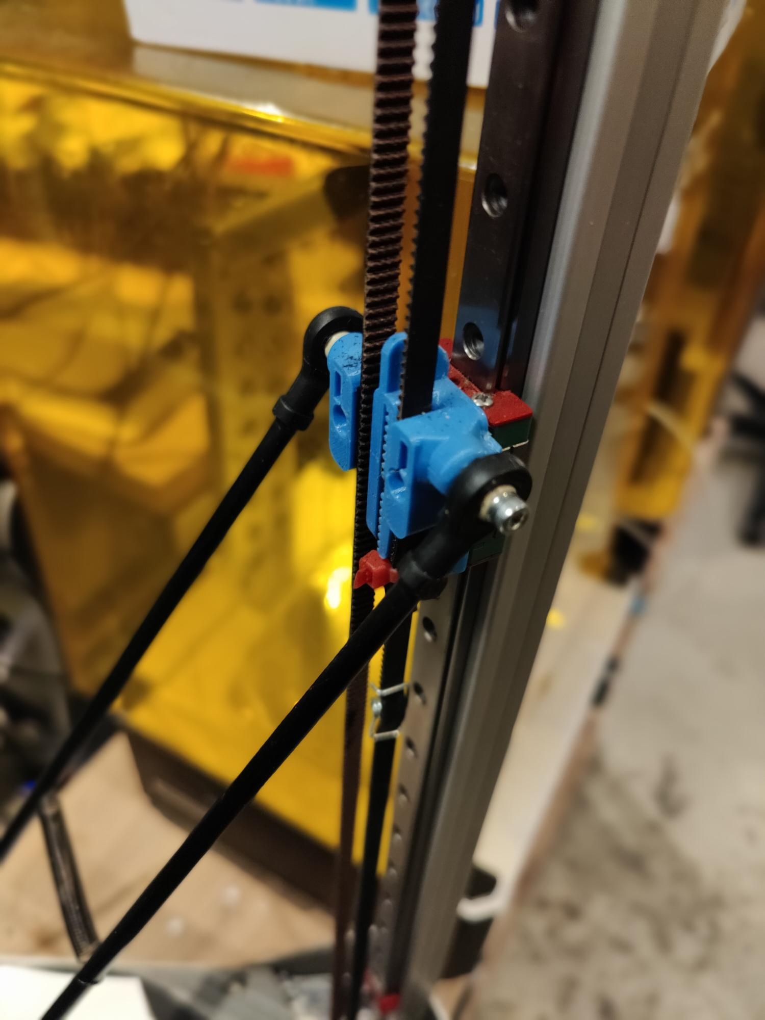

Nouvelle tige carbone mise de longueur précisément.
- Tronçonné sur mon tour proprement pour qu'elle ai toute la même longueur.
Nouvelle roture (oeil de poisson) de marque Igus
- celle d'origine made in china avais trop de jeux, la réputation igus n'étant plus à faire mon choix étais simple.
Nouvel extrudeur complet
- Montage d'un bloc de chauffe, sonde température et cartouche chauffe de marque Lerdge
Passage de bowden à direct drive
- premier essai avec un ce que j'avais sous la mains mais l'encombrement du moteur par rapport au tige n'étais pas optimal. J'ai donc finalement opté pour un model en Titan légé avec un moteur PàP petit et légé qui fonction avec une démultiplication de 3:1
Installation d'un builtake magnétique
- parce que c'est top

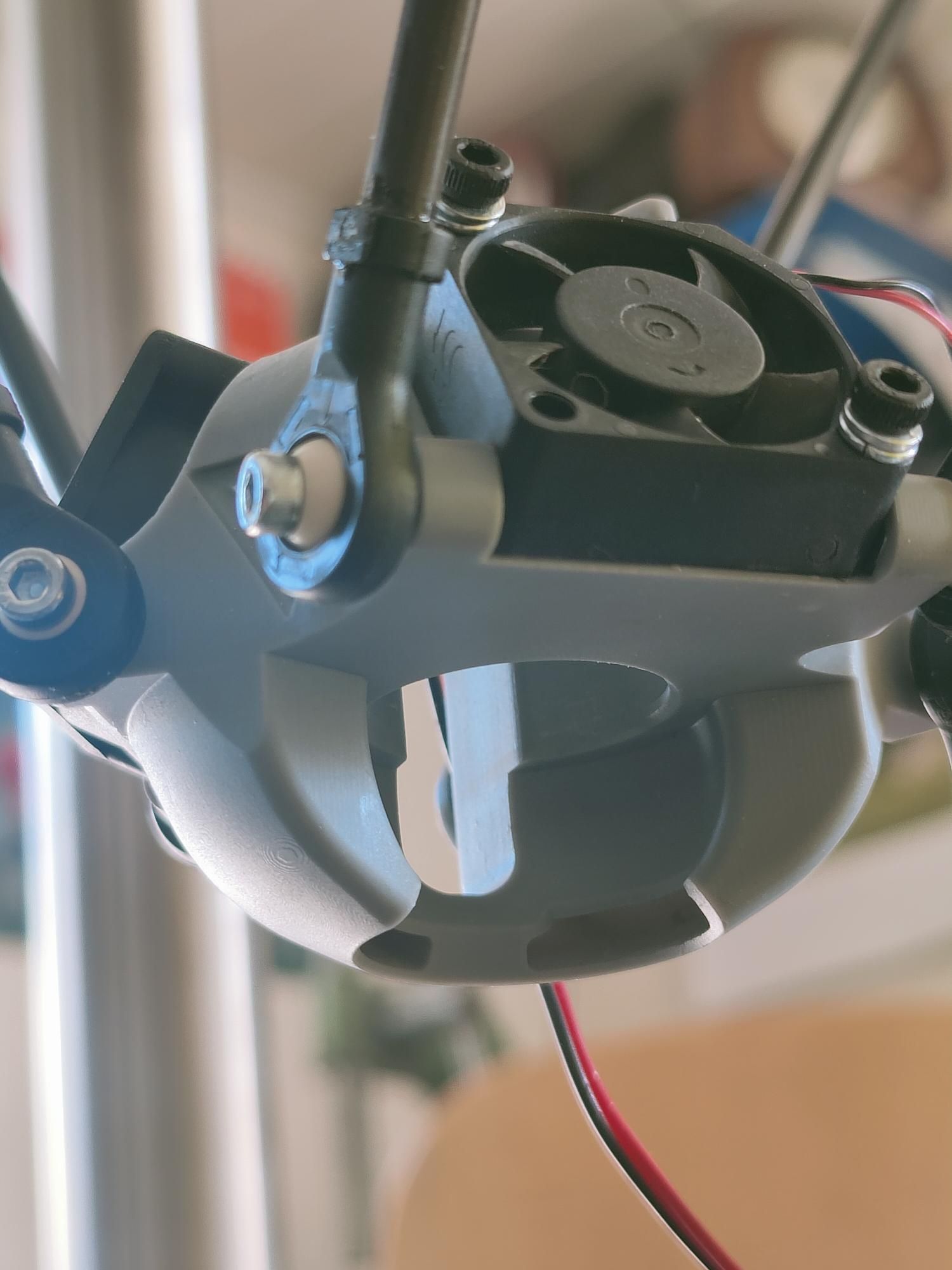

Nouveau design de la tête d'impression
- Celle d'origine était mal conçue, l'air expulsé a travers le heatskin avais peut de place pour sortir ce qui faisait des surchauffe et me créai des bouchon dans le heatbreak. J'ai donc imprimer une nouvelle version avec mes imprimantes résines.
Changement des courroies renforcé acier par des courroie renforcé kevlar
- Les courroie renforcé acier ont une mémoire de forme, celle en kevlar sont rigide et souple.
Changement du ventilateur pour le Heatbreak
- Pour avoir un débit plus important et moins de bruit car celui d'origine commençais de sifflé et un meilleurs débit allais m'aider a éliminer les "bouchon"
Ajout d'un module Wifi
Pour pourvoir lire mes programmes directement depuis mon pc et prendre le contrôle depuis mon pc.
Ajout d'un détecteur de filament rompu
- Pour finir mes bobine tranquillement, j'ai aussi le mode de reprise y compris après panne d'électricité par exemple.
Ajout d'une caméra Wifi
- Pour surveille les impressions à distance.

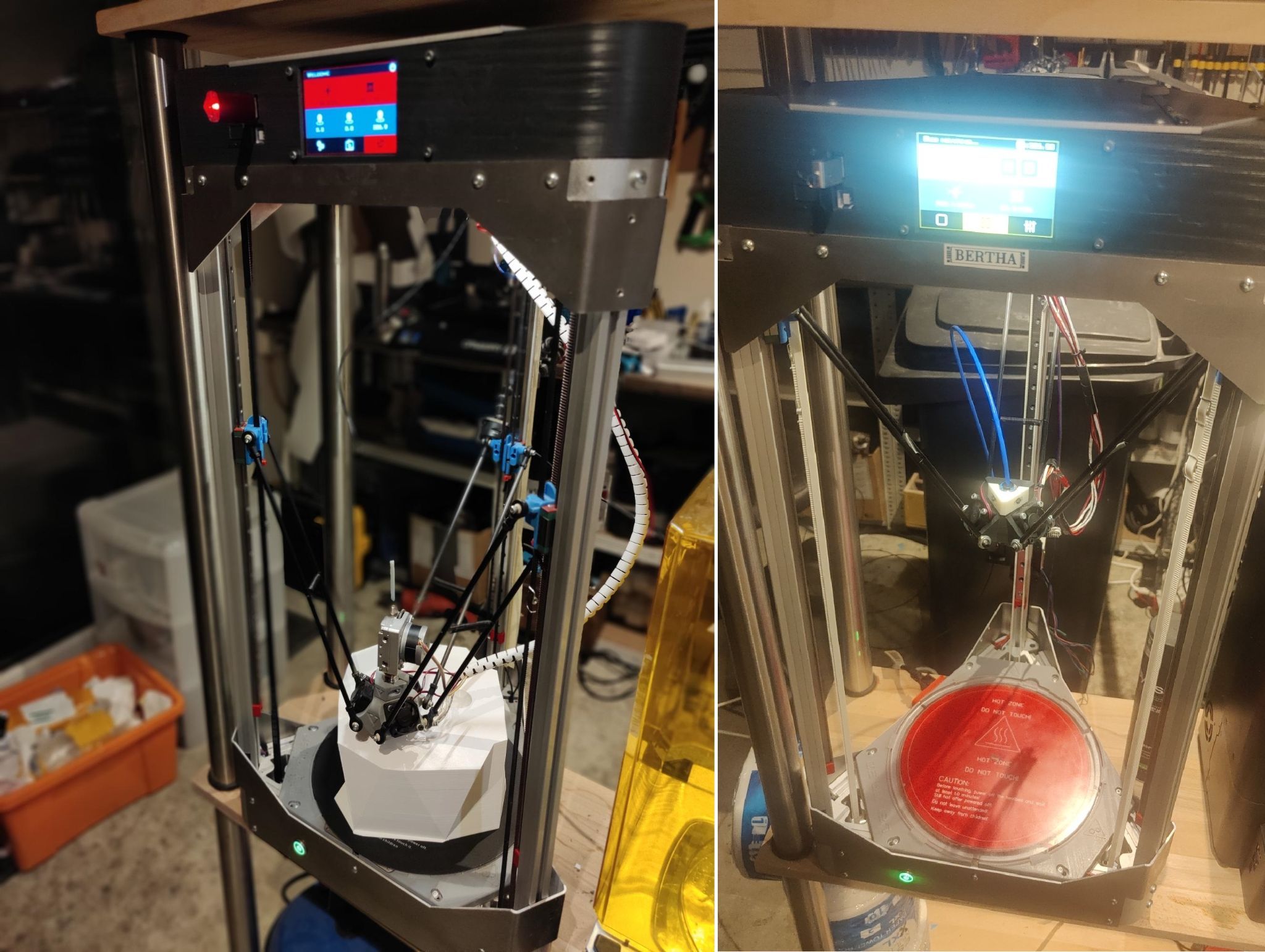

Voici les photos APRES / AVANT

un bien beau projet. Merci de l'avoir partager. Ca me donne des idees pour ma flsun TM (tres merdique) que j'ai bien amelioré. Mais il reste du taf.
Au moins il n'y a pas eu a acheter les guide a bille ou d'imprimer les renforts d'axe pour rigidifier la structure
Et la liste des pieces de meilleure qualité est un vrai plus.
