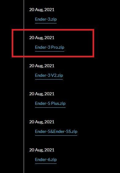

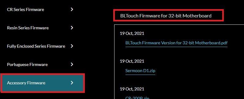

Tu l'as bien récupéré sur https://www.creality.com/download
firmwares-abl-1.jpg.4614a15cfb95722425a3b25a4ca0ee6c.jpg       firmwares-abl-2.jpg.4c7529f0ec3a0b2aba1114dfe9e753ca.jpg
L'archive récupérée contient plusieurs variétés de firmware dépendants :
  1. de la carte (4.2.2 ou 4.2.7)
  2. de la manière dont le BLT est connecté sur la carte (directement ou via l'adaptateur écran)
