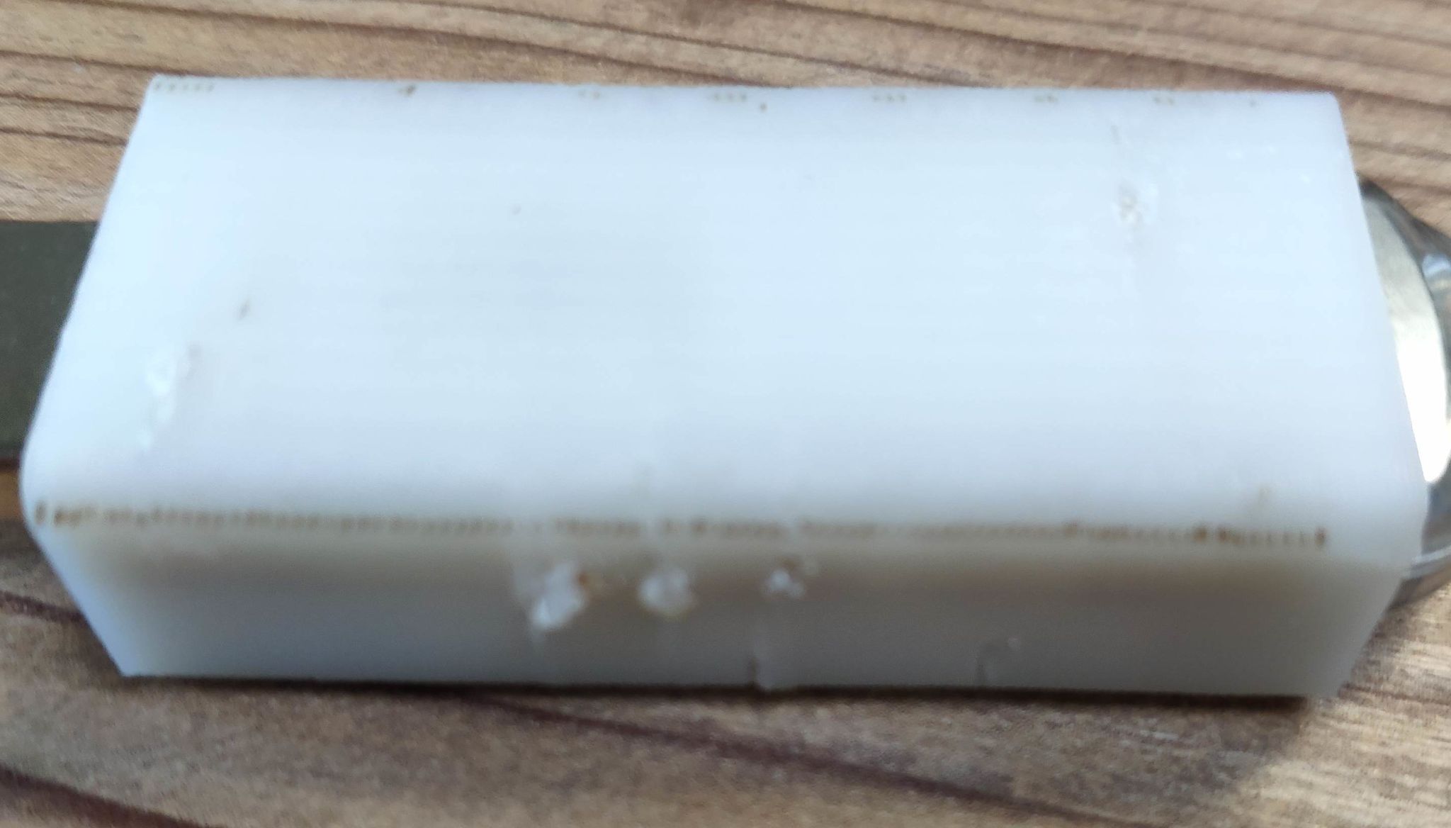

On ne voit pas grand chose, es-tu satisfait de ton redémarrage ?
Non, pas terrible, elle commence à sentir le poids des années 🤐 .
J'ai des bouts de filament qui dépassent autant sur le support que sur le modèle, des couches mal soudées et des incrustations de matière support dans la matière modèle.
C'est moche mais le bon point c'est qu'elle a quand même fini l'impression 🤣
