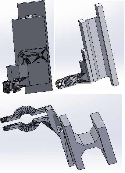

Aldo007 Posté(e) Décembre 10, 2021 Partager Posté(e) Décembre 10, 2021 (modifié) Bonsoir à tous, cela fait quasiment un an que j'ai une sidewinder X1 et j'en suis super content, elle me sert essentiellement pour imprimer des pièces pour la maintenance du VTT ou pour du bricolage. J'imprime essentiellement en PLA et de temps en temps en PETG. J'ai essayé du filament Greetech puis voulant essayer autre chose je suis parti sur du Sunlu qui ne m'a pas donné satisfaction et actuellement je suis avec du Eryone (qui ne me pose aucun problème), je dois ensuite essayer du PLA+ de chez Gsd 3D, mais venons en au sujet qui nous préoccupe tous à savoir bien régler le niveau du bed au départ. Bien sur il y a la méthode conventionnelle avec la feuille qui gratte (plus ou moins subjectivement en fonction de l'individu) c'est pour cela que j'ai désigné un support de comparateur pour la sidewinder X1 mais qui je pense pourra servir à la X2 et à la Genius. Ayant chercher sur le net des supports qui pourrait m'inspirer voici ce que j'ai conçus. Pour l'impression des deux pièces je vous conseille un remplissage à 100% pour éviter le phénomène d'élasticité. en PJ les fichier stl. En conclusion cela devient un jeu d'enfant de régler un bonne fois pour toute le niveau du Bed. Les coordonnées du palpeur du comparateur sont presque identique à celle de la buse. Bien sur me direz vous il faut démonter la tête mais elle tiens par 3 vis. Bonne impression et bon réglage et fini la prise de tête. Cordialement. Aldo Support comparateur.STL Modifié (le) Décembre 11, 2021 par Yo' Lien vers le commentaire Partager sur d’autres sites More sharing options...
