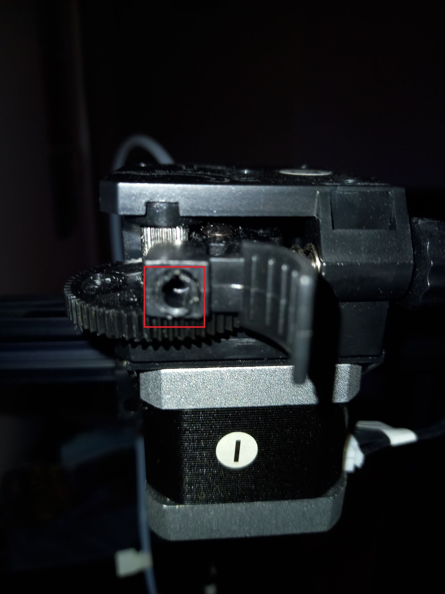

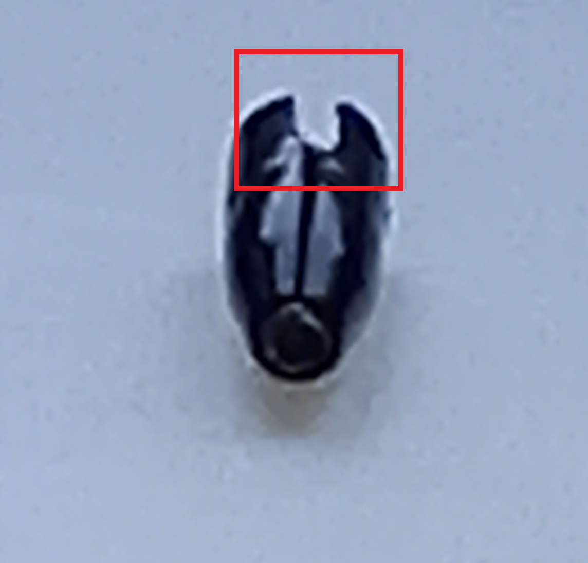

Bonjour, j'ai un petit problème que je n'ai pas vu mentionné ailleurs:
La petite pièce plastique qui guide le fil a l'entrée est usée par frottement du filalement , et maintenant le filament se coince dans cette rainure ()voir photos)
Avez vous deja eu ce probleme ? Par quoi ce la peut il etre causé ?
Je n'ai pas envie de recommander toute le bloc du haut, pensez vous que cette piece puisse être  imprimée en 3 D ? Je ne sais pas si elle serait assez solide.
est que je peux juste l'enlever ? est que wahnao pourrais fournie juste la petite pièce ?
De plus j'ai peur que ca dépasse mes capacités de design 3 d ...
Merci pour vos réponses!
mets juste un petit bout de tube ptfe dedans et ça marchera comme avant.

Merci je vais essayer ! C'est un problème courant ?
Le constructeur recommande de mettre un morceau de tube ptfe à cet endroit là.
Oui tu peux l'imprimer, moi j'ai reussi à le faire, je te mets le stl.

Merci beaucoup Jonathan!
Je vais essayer , le tube en pfte a aussi très bien marché. j'avais pas vu qu'il fallait en mettre un
