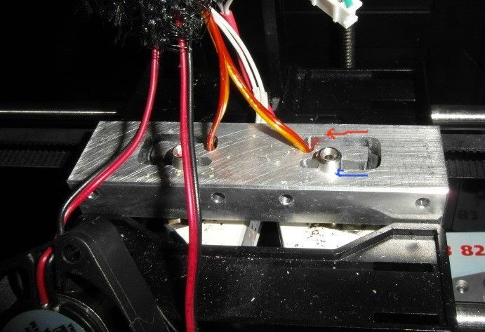

heriat Posté(e) Décembre 13, 2021 Partager Posté(e) Décembre 13, 2021 salut j'ai commandé sur la baie 2 extruders alu qui sont a priori compatibles avec la makerbot replicator 2 je les ai monté et il y a un decalage , il manque environ un mm en epaisseur alors je ne les ai pas payé tres cher mais j'aimerais bien pouvoir les monter est ce que quelqu'un a une solution ou une astuce ? 1Pcs 1.75 mm MakerBot METAL extrudeuse pour Imprimante 3D Makerbot Replicator extrudeuse | eBay Lien vers le commentaire Partager sur d’autres sites More sharing options...
Lorenzo78 Posté(e) Décembre 13, 2021 Partager Posté(e) Décembre 13, 2021 Salut, Plaque en alu, rondelles ... Tu as une photo de ton montage ? Lien vers le commentaire Partager sur d’autres sites More sharing options...
heriat Posté(e) Décembre 14, 2021 Auteur Partager Posté(e) Décembre 14, 2021 salut je pense avoir compris d'ou vient le probleme sur la photo ci-jointe le trou qui est sur l'entrée du corps de chauffe est sur l'avant (fleche bleue ) et l'extruder aboutit au niveau de la fleche rouge donc je vais voir si il est possible de deplacer du bleu vers le rouge ou alors retourner la piece si c'est possible Lien vers le commentaire Partager sur d’autres sites More sharing options...

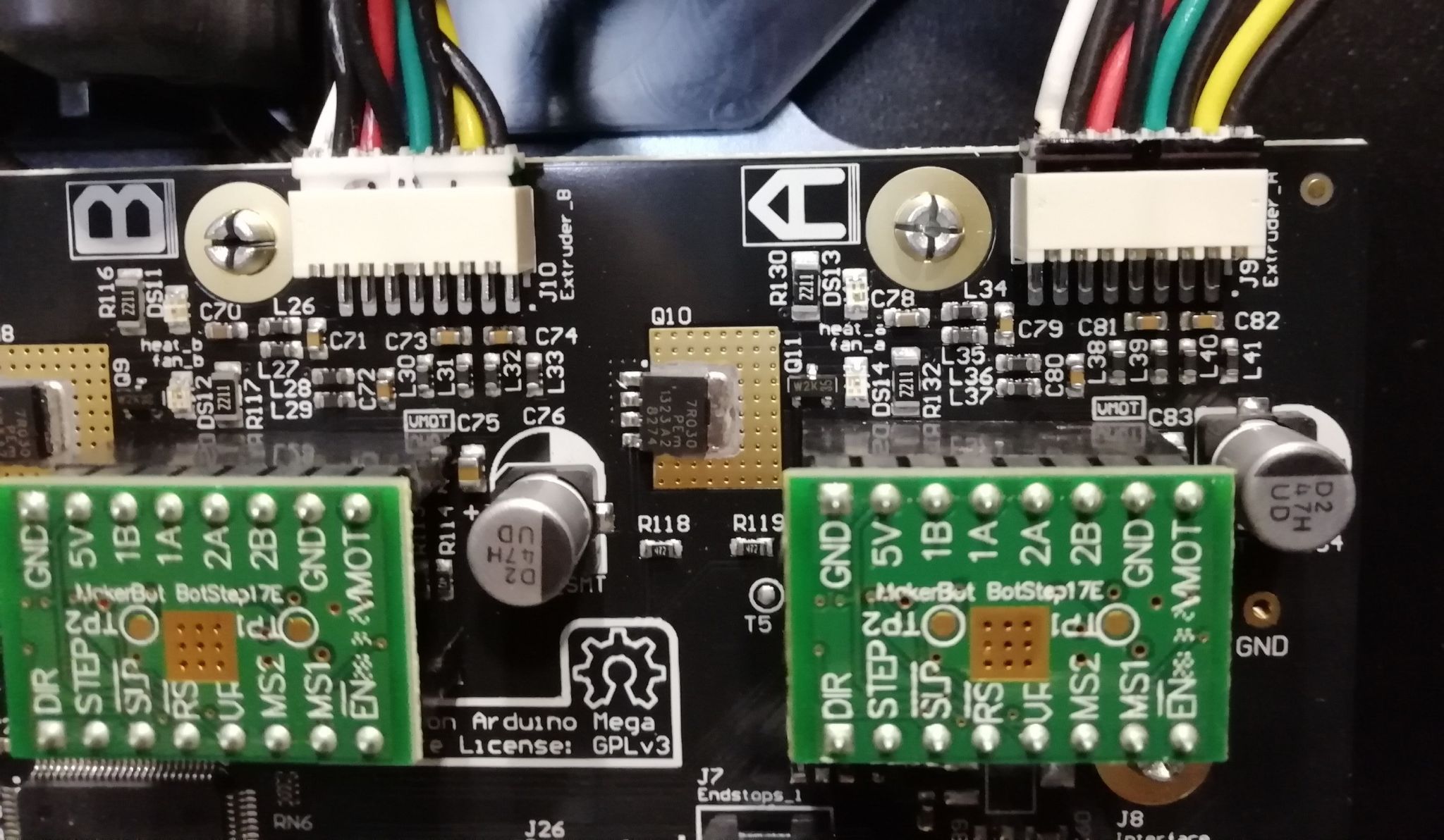

heriat Posté(e) Mai 16, 2022 Auteur Partager Posté(e) Mai 16, 2022 (modifié) salut a tous je me suis remis au travail sur ma makerbot replicator 2 replicator j'ai retourné le bloc d'un demi tour et ainsi les trous coincident parfaitement par contre le droit est passé a gauche et inversement donc il faut faire quelques changements mais la question d'aujourd'hui est autre voici une photo de la carte mere de ma becane et je suis assez surpris de voir qu'il n'y a pas de radiateur sur les CI drivers qu'en pensez vous ? est ce que ca serait une bonne idée de coller un petit radiateur sur la partie cuivrée ? cordialement Jean-Marie Modifié (le) Mai 16, 2022 par heriat Lien vers le commentaire Partager sur d’autres sites More sharing options...

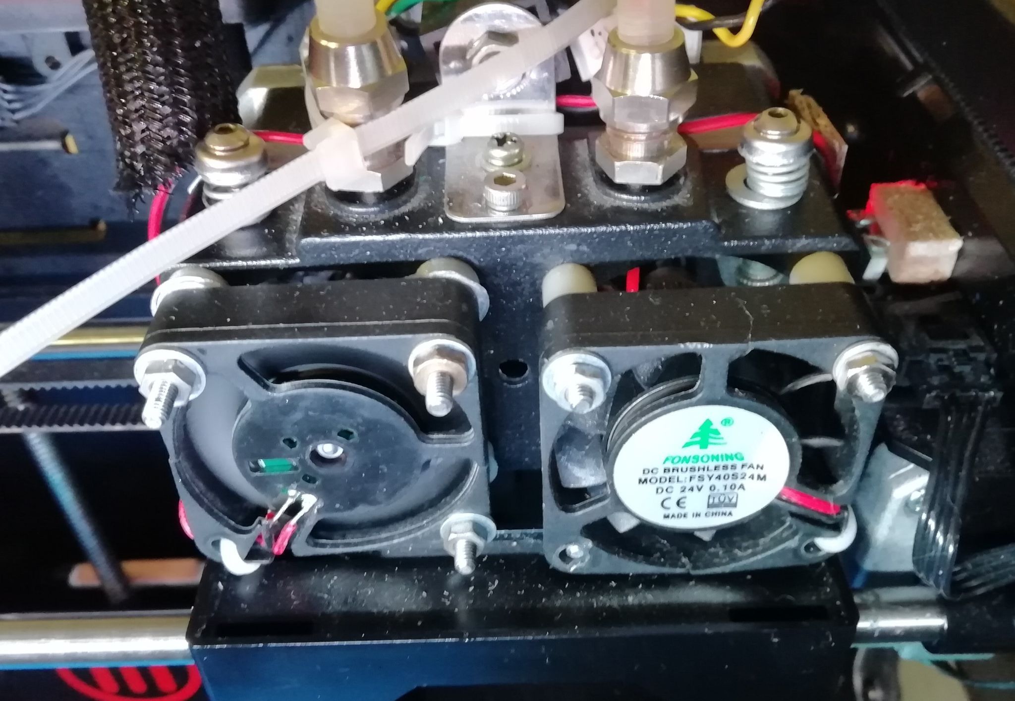

heriat Posté(e) Juin 18, 2022 Auteur Partager Posté(e) Juin 18, 2022 (modifié) salut juste un petit message pour parler de l'avancée des travaux apres avoir passé une dizaine d'heures sur l'adaptation de ces extruders alu j'ai finalement choisi une autre solution j'avais recuperé une vieille freesculpt et comme les extruders avaient l'air plutot simpas j'ai remplacé tout le bloc tetes par le bloc de la freesculpt j'ai conservé les corps de chauffe de la replicator quand j'aurai du courage , je me pencherai a nouveau sur le bloc d'origine en tous cas ca fonctionne parfaitement sauf les fils souples que je n'ai pas encore testé l'interet de cette machine c'est de pouvoir imprimer des fils delicats comme l'ABS , le nylon , le PC , iglidur , TPU et d'autres et là tout est nickel en tous cas c'est conforme aux sepcs de la machine sur la photo y a des colliers disgratieux , il faut que je prenne le temps de faire un cablage propre les ventilos sont normalement plus epais mais avec ceux ci je peux voir mon fil et ce qui se passe a l'interieur une petite astuce pour ceux qui ont besoin de monter un peu au dela des 255 deg dans le logiciel makerbot desktop dans settings vous allez sur extruder temperature vous mettez 255 ensuite vous cliquez en bas a droite sur edit in text editor là vous faites defiler 2 ou 3 pages et vous avez "extruderTemp0" : 255, "extruderTemp1" :25 vous mettez 260 a la place de 255 vous quittez en sauvegardant et le tour est joué et ca fonctionne , je veux dire que la machine monte vraiment a 260 evidement il ne faut pas trop en abuser mais c'est a chacun d'en juger Jean-Marie Modifié (le) Juin 18, 2022 par heriat Lien vers le commentaire Partager sur d’autres sites More sharing options...
