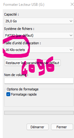

je suis nouveaux dans l'impression 3d jai acheté une zonestar p802 vielles machine comme neuve jai entrer cura dans mon ordi et mon imprimante afiche pas dans les options comment faire pour apparier ma machine a cura et quoi metre sur ma carte sd comme fichiers ou dois-je me connecter avec usb le plateau chauffe et la buse quand je fait l'option PLA svp help me
Si j'ai bien compris, tu cherches à connecté ton imprimante à Cura (au PC donc), il te suffit pour ça d'utilisé un câble USB fourni avec l'imprimante, de connecté ton imprimante à ton PC, c'est tout.
Ton imprimante n'afficheras jamais Cura qui reste uniquement sur le PC, les fichiers que tu doit mettre sur ta carte SD, sont les fichiers que tu souhaite imprimé et que tu à slicer au préalable.

La carte micro SD tu parles ? La formater ? En principe la carte SD/micro SD fournis sont déjà formaté correctement.
Sinon il faut les formaté en FAT32 4096 block

Non tu met ta carte SD sur ton PC, tu fais un clic droit dessus, formaté, tu choisis le FAT32, et en dessous 4096 block

Toutes les imprimantes avec un port USB peuvent être connecté à un PC, mais si tu souhaite uniquement mettre des fichiers slicer dans ton imprimante, tu n'à pas besoin de la relié à ton PC, il te suffit simplement de mettre ton fichier slicer dans ta carte SD, et de mettre ta carte SD dans ton imprimante, ensuite tu trouveras le fichier à imprimé en allumant ton imprimante, en navigant dans les menu, généralement, c'est tout en bas "print from SD card"
