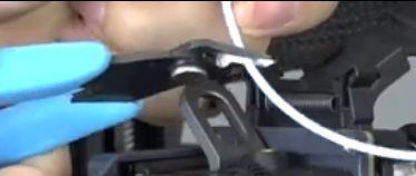

Mada Posté(e) Décembre 26, 2021 Partager Posté(e) Décembre 26, 2021 (modifié) Bonjour à tous. Complément débutant dans le monde de l'impression 3D. J'ai acheté une Creality CR10 V3. Je l'ai monté hier, mais je rencontre un problème que je n'arrive pas à solutionner. La nature de ce problème étant que je n'arrive pas faire passer le fil dans mon détecteur de fin de fil. Pourriez vous m'indiquer la marche à suivre svp? (Vidéo jointe) D'autres questions auxquelles je n'ai pas trouvé de réponse malgré une journée entière de recherche : 1)Lors du calibrage de mon plateau, je me suis aperçu que la planéité de celui ci laissé à désirer. Cela risque t-il d'influencer le mauvais démarrage d'impression ? Si oui, que me conseilleriez-vous? 2)Lors du montage, je me suis aperçu qu'il n'y avait aucun câble de connexion directe entre le PC et l'imprimante. Les transferts de programmes se font uniquement par SD ? Merci par avances pour vos réponses, je vous en serai infiniment reconnaissant. VID_20211226_172021.mp4 Modifié (le) Décembre 26, 2021 par Mada Lien vers le commentaire Partager sur d’autres sites More sharing options...
fran6p Posté(e) Décembre 26, 2021 Partager Posté(e) Décembre 26, 2021 Salut, Essaie en coupant l'extrémité du filament à 45°, ça devrait mieux fonctionner il y a une heure, Mada a dit : Cela risque t-il d'influencer le mauvais démarrage d'impression ? Éventuellement, oui il y a une heure, Mada a dit : Si oui, que me conseilleriez-vous? Bien régler la pression des galets de roulement sous le plateau via les excentriques. Vérifier le parallélisme plateau / axe X et régler via les mollettes de réglages la planéité. Il y a 1 heure, Mada a dit : Les transferts de programmes se font uniquement par SD ? Dans un premier temps, oui Ultérieurement tu pourras relier ton imprimante à un ordinateur (PC, Mac, Linux, Raspberry Pi) via un câble USB. Mais suivant le système d'exploitation de l'ordinateur, il faudra par exemple avec Windows installer un pilote (CH340) pour que le port COM soit reconnu et correctement détecté. Une fois cette liaison effective, il faudra installer un logiciel pour piloter l'imprimante (Pronterface, Repetier-host ou Octoprint installé sur un RPi). Il n'est toutefois pas conseillé d'imprimer directement à partir d'un PC: s'il se met en veille par exemple l'impression sera fichue 1 Lien vers le commentaire Partager sur d’autres sites More sharing options...
Mada Posté(e) Décembre 26, 2021 Auteur Partager Posté(e) Décembre 26, 2021 (modifié) Merci beaucoup pour ta réponse !! J'avais coupé le filament avec un angle supérieur à 45⁰ en pensant que plus la pointe était fine mieux ça devrait rentrer... J'ai réessayer avec ton conseil, parfait!! Je te remercie par ailleurs pour la qualité de tes réponses Modifié (le) Décembre 26, 2021 par Mada Lien vers le commentaire Partager sur d’autres sites More sharing options...
