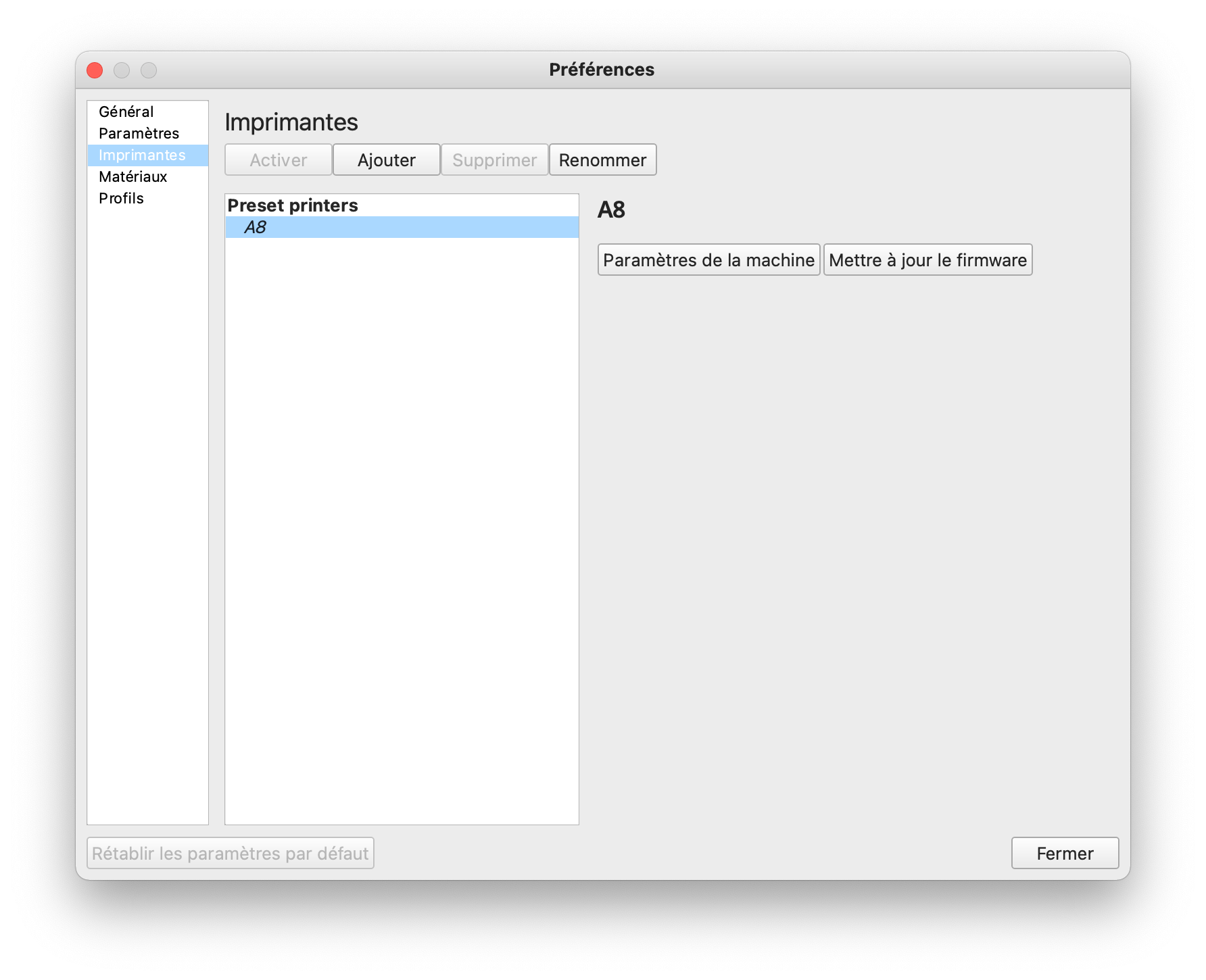

Invité Posté(e) Décembre 29, 2021 Partager Posté(e) Décembre 29, 2021 il y a 1 minute, tonyflite a dit : j'ai récupéré le fichier hex sur le site j'ai un USBasp mais je ne sais pas comment faire. tout dépend de ton OS windows ou mac ou linux moi je suis sous mac si je devais flasher ma machine, je le ferais avec le programme arduino mais il me semble que cura peu le faire Lien vers le commentaire Partager sur d’autres sites More sharing options...
