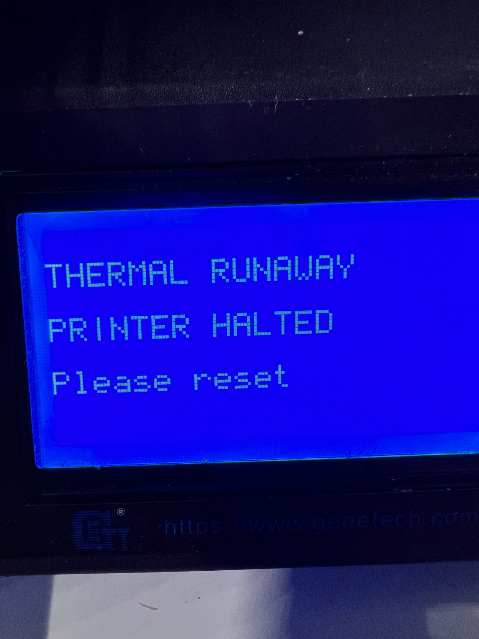

Je possède une Geeetech A20T après plus ou moins deux heures d'impression mon imprimante s'arrête et me mais un message d'erreur ( fuites de température ) et me demande d'appuyer sur reset.
Pouvez vous m'aider ?

tu es sûr du message ?
Il faut quelle température dans la pièce ou tu imprimes ?
Vérifie le branchement de ta cartouche chauffante et de ta thermistance, (serrage des vis et contrôle des fils)...
A quelle température imprimes-tu ? (buse et lit) ?

La grosse tête de la XXT a tendance à refroidir très vite sans chaussette (et il n'existe pas de chaussette pour cette tête ... il faut la faire soi même Geeetech A10T Hotend Silicone Sock by IAndrade - Thingiverse toutes les AXXT ont la même tête)
La seule solution en attendant : réduire un peu la vitesse de ventilation dans cura. Tu peux aussi essayer de baisser la température d'impression à 195° ?

merci pour votre aide je vais essayer de reduire la vitesse de ventilation et la température.
pensez vous que le problème puisse venir des petites pinces en acier que j'ai mis pour tenir mon plateau ?????

non à 99,99% 🙂

le 0,01% restant pourrais être un court circuit de la sonde de température par l'une des pinces
court circuit aléatoire par les mouvement plus ou moins saccadé du plateau

Donc il ne faut pas que tu mettes une pince dans le coin de l'alimentation du plateau, celle là il faut la mettre un peu plus au milieu.

J'ai diminué la vitesse du ventilateur de 100% à 80% et maintenant ça à l'air de fonctionner.
J'ai aussi retiré les pinces en acier ... ( je pense que ça ne change rien mais bon elle n'on pas l'air très utiles).
