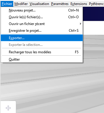

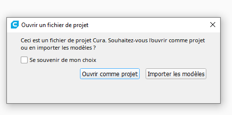

Salut,
Tu ouvres le fichier 3mf dans Cura en important le modèle,
puis tu exportes le volume en STL ( ASCII )
  • Solution

Merci ixi, j'ai réussi et j'ai appris,
Pierre
J'ai appris en faisant cette manipulation, je travaille avec PrusaSlicer et en important le fichier .3mf, PrusaSlicer changeait mon imprimante par défaut avec l'imprimante qui est configuré dans le fichier .3mf, j'ai quand même réussi à faire ce que ixi m'a suggéré. Pas drôle d'être débutant. 😅
