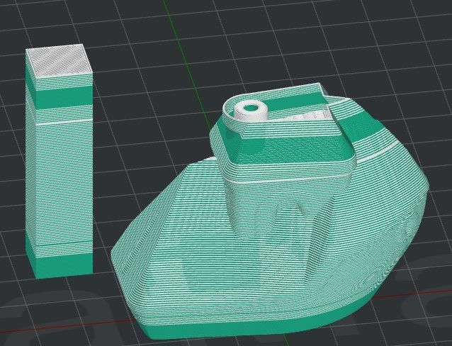

captflame2121 Posté(e) Janvier 1, 2022 Partager Posté(e) Janvier 1, 2022 Je voudrais essayer d'imprimer le benchy en 2 couleurs avec E1 et E2 , j'active le bouclier de purge sous Idéamaker mais en aperçu il n'apparaît pas. Est-ce normal de ne pas le voir en aperçu ? merci Lien vers le commentaire Partager sur d’autres sites More sharing options...

captflame2121 Posté(e) Janvier 2, 2022 Auteur Partager Posté(e) Janvier 2, 2022 Bjr J'ai beau cocher dans aperçu il n'apparaît pas . J'ai activer E1 et E2 avec bouclier + tour de purge mais rien ne s'affiche; j'ai pas lancé l'impression car je me dis que si je ne le voit pas en aperçu l'impression du bouclier ne se fera pas. E1 PLA - E2 PLA - V30 HQ-export.bin Je suis vraiment NUL Ci-joint mon fichier , si quelqu'un comprends mon erreur , merci beaucoup car je pense que faire du dual je vais passer par un bouclier même deux têtes séparées. Lien vers le commentaire Partager sur d’autres sites More sharing options...

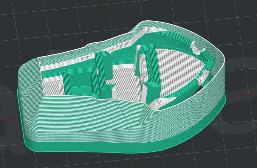

captflame2121 Posté(e) Janvier 2, 2022 Auteur Partager Posté(e) Janvier 2, 2022 Merci @vap38, Je télécharge la dernière version et si fonctionne pas je change de pc car là je suis avec mon PC portable. @Vap38 tu as utilisé aussi mon fichier ci dessus en profil E1 PLA E2 PLA ? Je viens de mettre à jour Idéamaker et je ne pense pas que se soit la carte graphique car c'est un portable I5 avec une bonne carte graphique Geforce. Je vais essayer sur un autre PC car là ... bien entendu avec le même profile E1 pla E2 pla J'ai trouvé c'est bien dans la config même si on active le bouclier ou la tour de purge, si dans le support même activé en tout il faut que se soit sur extrudeuse de droite Sinon il ne s'affiche pas dans l'aperçu , je me trompe ? On peut choisir quelle tête E1 ou E2 pour le bouclier ou la purge ou on a pas le choix ? merci Lien vers le commentaire Partager sur d’autres sites More sharing options...

captflame2121 Posté(e) Janvier 2, 2022 Auteur Partager Posté(e) Janvier 2, 2022 Non @Vap38 c'est moi qui ne sais pas utiliser Idéamaker ou ne le comprends pas bien lorsque l'on utilise les deux têtes. J'ai trouvé c'est bien dans la config même si on active le bouclier ou la tour de purge, si dans le support même activé en tout il faut que se soit sur extrudeuse de droite Sinon il ne s'affiche pas dans l'aperçu , je me trompe ? Lien vers le commentaire Partager sur d’autres sites More sharing options...

captflame2121 Posté(e) Janvier 2, 2022 Auteur Partager Posté(e) Janvier 2, 2022 Oui @Vap38 le bouclier et la tour de purge apparaissent bien sous idéamaker. C'est bien ma faute car je ne sais pas vraiment quoi mettre ou cocher dans les 3 onglets ci-dessus. Pourrais-tu quand tu auras 5 min mettre en ligne 4 profiles que toi tu à configurer s'il te plaît : 1- E1 uniquement en PLA sans bouclier ou tour 1- E1 uniquement en PLA avec bouclier et ou purge 1- E1 PLA + E2 PLA sans bouclier ou tour 1- E1 PLA + E2 PLA avec bouclier et ou purge Car je dois pas faire ce qu'il faut Merci et désolé Lien vers le commentaire Partager sur d’autres sites More sharing options...
captflame2121 Posté(e) Janvier 3, 2022 Auteur Partager Posté(e) Janvier 3, 2022 Bjr @vap38 Pas besoin de me faire les profiles, j'espère que tu ne les as pas fait. J'ai passée ma soirée à refaire et refaire des testes et j'ai bien compris pour les supports, supports dense, bouclier et tour de purge . Avec Tête E1 et ou E2 Lien vers le commentaire Partager sur d’autres sites More sharing options...
