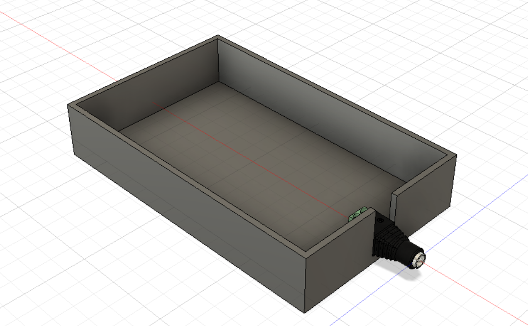

Seulement voilà je suis en train de faire une boite pour y mettre un gps agricole autoguidage que j'ai fait, je n'arrive pas a contourner une prise DC que je dois mettre dans la boite
Je veux contourner la partie basse pour pouvoir la clipser dans la boite mais seulement voilà depuis 2 heures je bloque j'ai essayé pas mal de choses (décalage dans l'esquisse puis extrusion...).
La prise femelle doit rentrer et etre bloquée dans la boite, vous me conseillez combien de mm en décalage ?

En faisant projeter un corps oui mais je n'arrive pas a contourner le corps
Il faut faire une esquisse 3D ?

Salut
J'ai tenté un truc à partir du fichier... A voir si c'est ce que tu veux faire
L'idée est de faire une découpe dans le coté du boîtier à partir d'une esquisse et d'une extrusion

en fait il faut percer une face
avec une forme ronde, carré ,patate..
sous open scad en 2 minutes c'est plié, la boite et son perçage et le couvercle en plus
avec les variables, toutes les cotes sont modifiables a souhait
