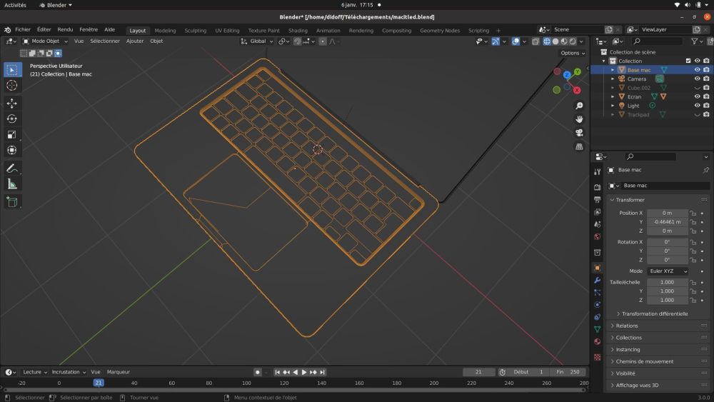

adiifie Posté(e) Janvier 5, 2022 Partager Posté(e) Janvier 5, 2022 Salut ! je suis entrain de fabriquer un mac sur blender et puis j'avais besoin d'utiliser la fonction Boolean. Mais ca me fait des choses assez bizarre voici le fichier macitled.blend Et j'ai oublier de préciser c'est sur le clavier que je veux appliquer la fonction. Lien vers le commentaire Partager sur d’autres sites More sharing options...

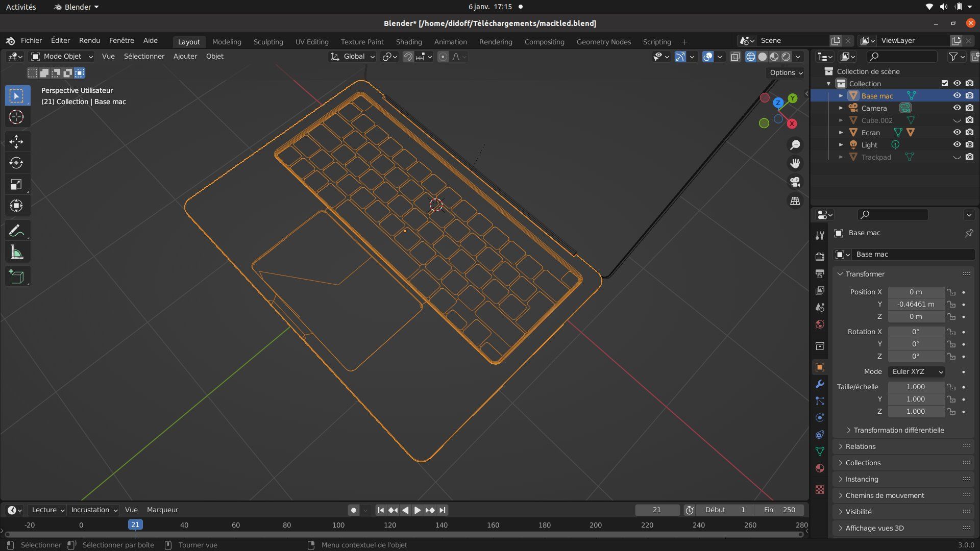

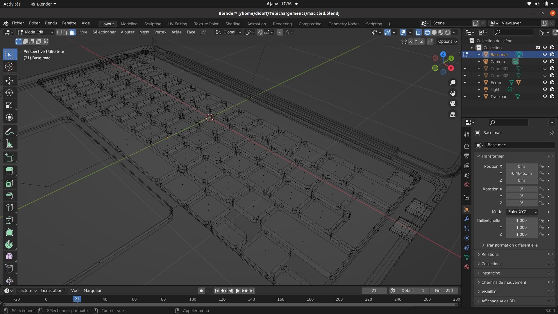

didoff Posté(e) Janvier 6, 2022 Partager Posté(e) Janvier 6, 2022 Bonjour, @adiifie Je pense que tu veux faire une union entre le clavier et le Mac... Si c'est bien le cas, le problème ne vient pas du clavier, mais du Mac. Cache le clavier avec la touche H Si tu passe en mode fil de fer, tu peux voir çà... Sélectionne le Mac et passe en mode édit et rayons X Comme tu peux le voir les touches du clavier sont déjà intégrées au Mac, d’où la réaction bizarre de Blender... Lien vers le commentaire Partager sur d’autres sites More sharing options...
