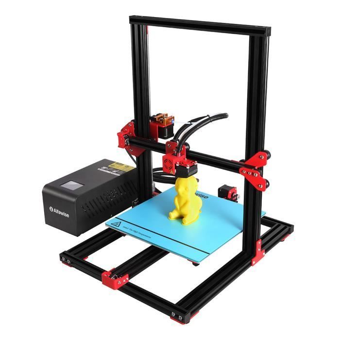

Les Cartésiennes c'est des imprimantes dont le bed avance, et la tête se déplace de gauche à droite, et l'axe Z monte, les core XY, c'est le plateau qui descend avec la tête qui se déplace de droite à gauche, c'est deux type différents.
Image 1 Cartésienne
Image 2 CORE XY
