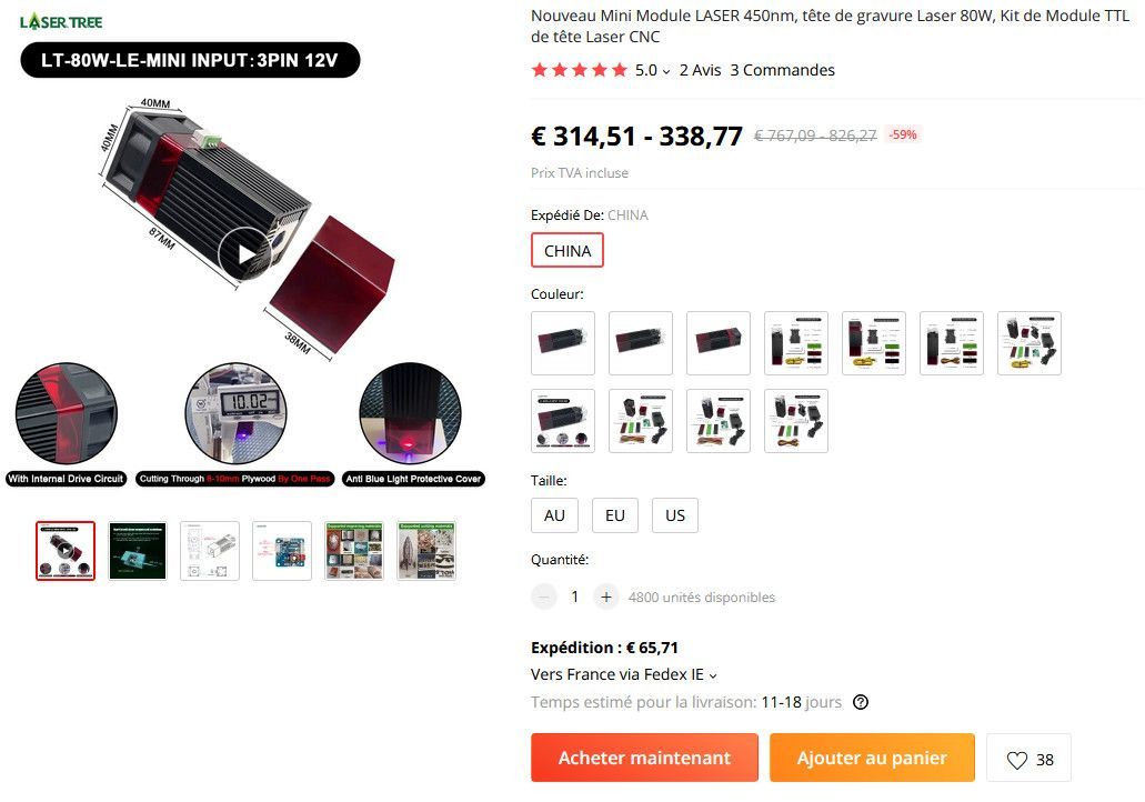

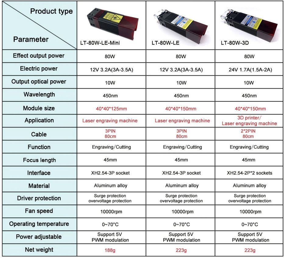

papajds Posté(e) Janvier 8, 2022 Partager Posté(e) Janvier 8, 2022 il y a 22 minutes, Patrick76 a dit : maintenant il faut savoir que les chinois on une drôle de façon d'établir les puissances, ils confondent souvent la puissance électrique consommée et la puissance effective du faisceau qui est souvent de l'ordre du 1/10 de la puissance consommée Non , je pense qu'ils savent très bien ce qu'ils font...ils jouent sur ces valeurs pour attirer et vendre aux novices . la confusion est en leur faveur....et une fois acheté , pas de recours... exemple sur un laser de 80W ----> 10W optique et prix: Lien vers le commentaire Partager sur d’autres sites More sharing options...
Invité Posté(e) Janvier 8, 2022 Partager Posté(e) Janvier 8, 2022 dénomination "80W" qui ne veux rien dire, sauf pour celui qui lit de travers et pense que c'est la puissance mais même la puissance consommée reste entre 40W et 50W électrique pour du théorique 10W laser fonction ;engraving/cutting à interpréter selon les "normes" chinoises, donc avec toutes les réserves de profondeur et de matériaux Lien vers le commentaire Partager sur d’autres sites More sharing options...
