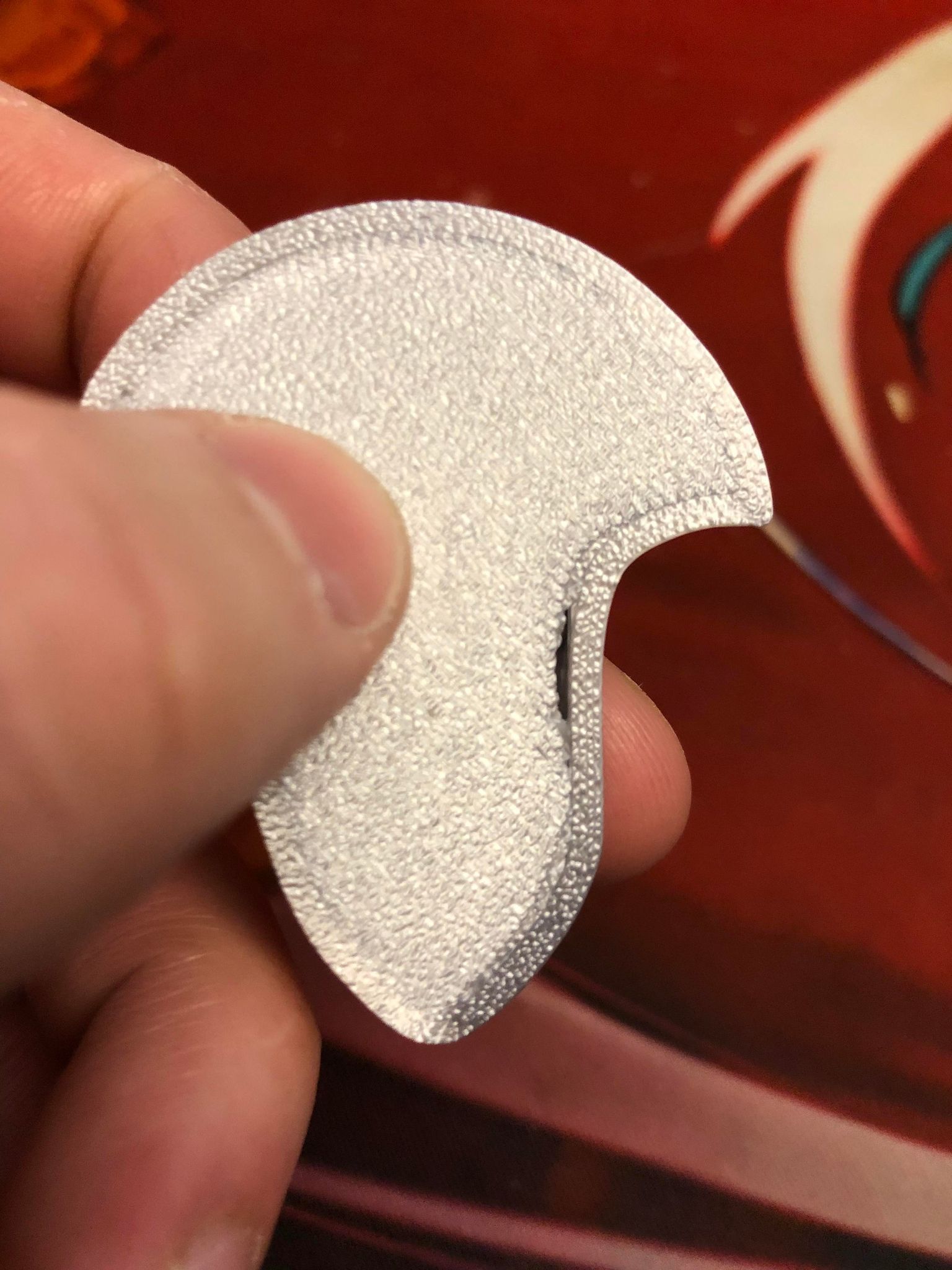

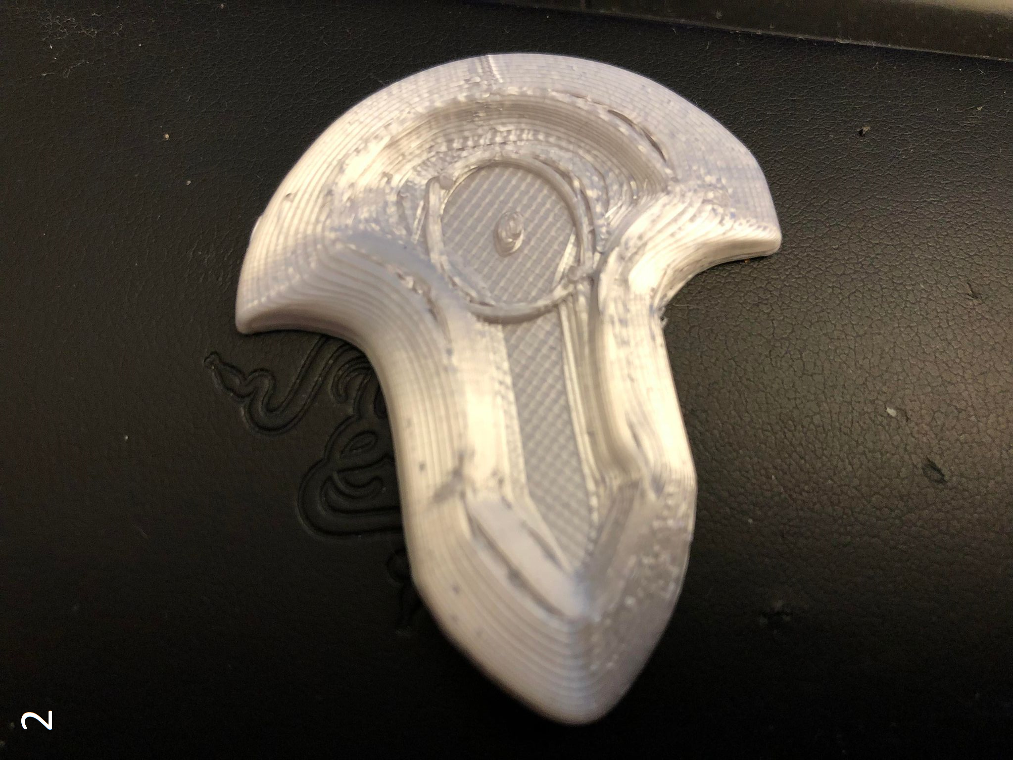

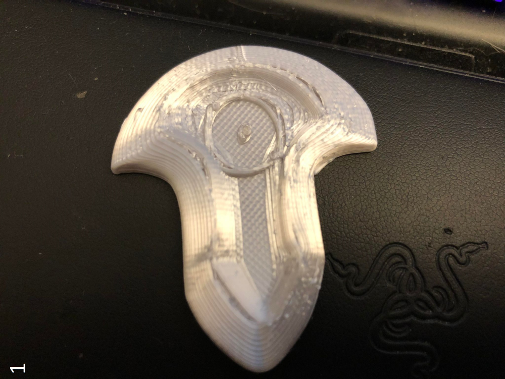

J'ai sans cesse des problèmes avec mes impressions
Le soucis que j'ai c'est que je ne m'y connais pas du tout en impression 3D et que je ne trouve pas de vidéo fr pour une Elegoo Neptune 2..
Que ce soit pour de l'aide au calibrage (que je pense avoir bien fait) ou une vidéo détaillée montrant explicitement les paramètres de l'imprimante
A noter aussi, que je n'ai changé aucun paramètre de l'imprimante ou de Cura
Sauriez-vous comment réglé le soucis pour cette impression 3D ?
Cordialement
(Ci-joint, la dernière impression faite)
Salutation !
C'est délicat les photos me semble étrange mais je n'arrive pas a dire ce qu'il y a comme problème(s)
A tu bien un plateau avec une texture ? ( car là si c'est un plateau lisse, il y a un truc louche)
Il y a semble t'il les petit défauts (mini bulles) comme quand on a un filament qui a pris l'humidité. ( Si quand tu plie t'on filament a 45°, il se casse, alors c'est souvent signe pour du PLA, qu'il a pris l'humidité et alors un passage au four a max 45°C plusieurs heures peut améliorer le résultat)
Il semble aussi y avoir un défaut de tension des courroies ( car il y a des zones ou il devrait y avoir un petit chevauchement mais tu te retrouve avec un petit espace ...)
Mais tout cela peut aussi venir / se cumuler avec d'autre choses. ( Imprimer trop chaud)
Peut tu nous exporter tes paramètres de tranchage Ultimaker Cura ? Nous dire si c'est bien du PLA ...
Et nous faire des photos de la tête (pour vérifier qu'il n'y a pas une fuite et que la thermistance se trouve bien placé)

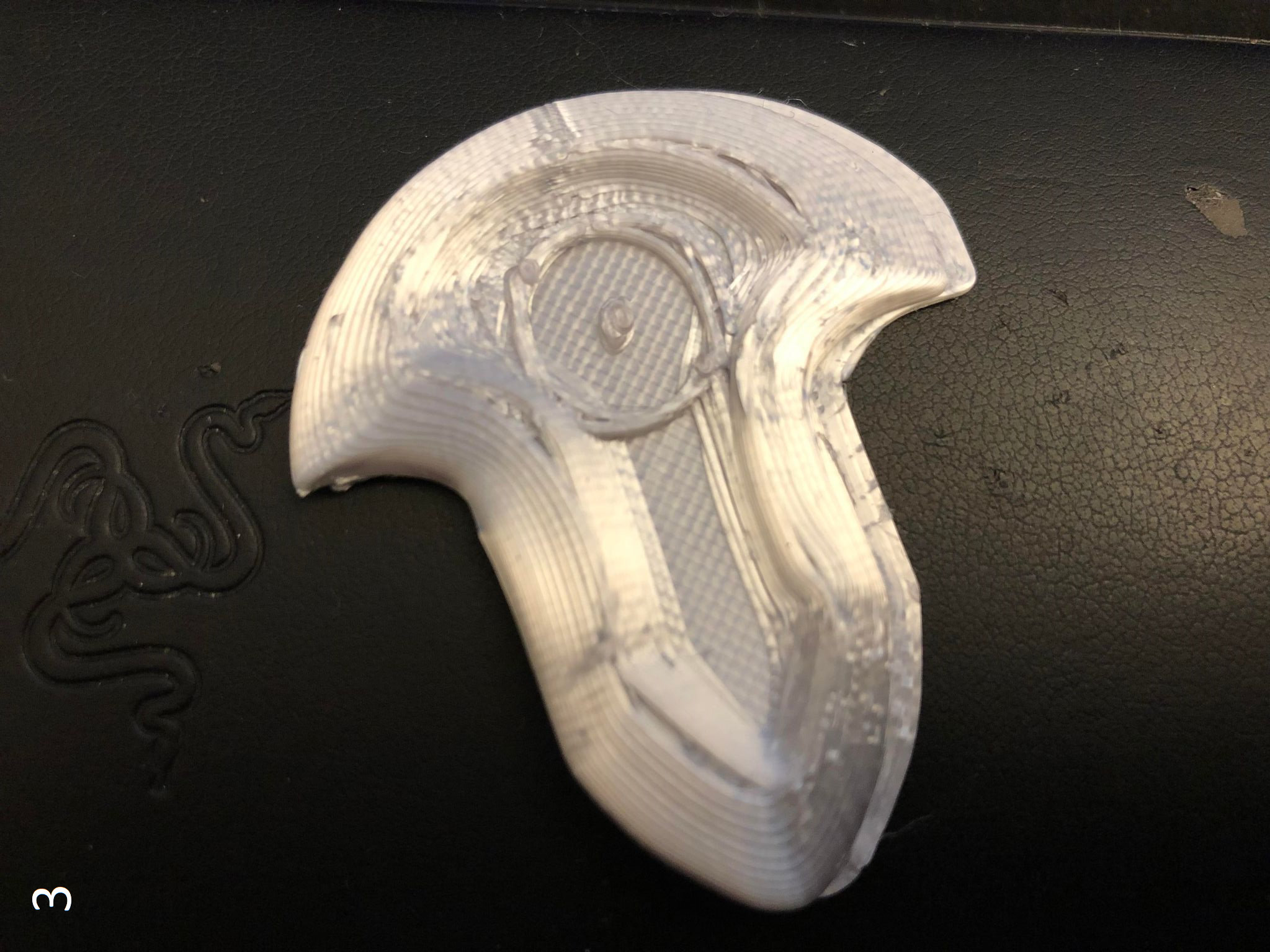

Pour les paramètres par default, ça a donner les résultat photo 1, 2 et 3

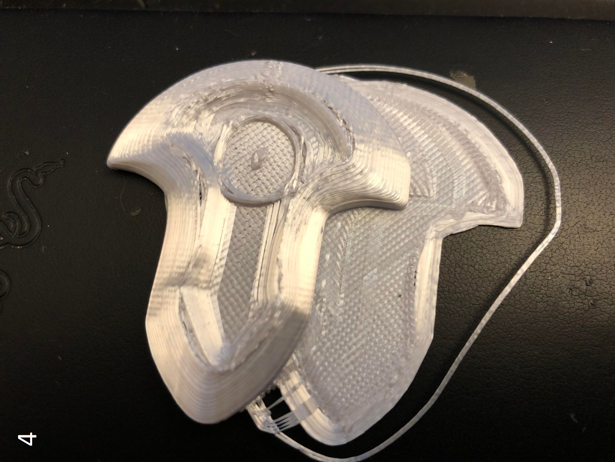

Pour les paramètres donné par Elegoo, c'est photo 4

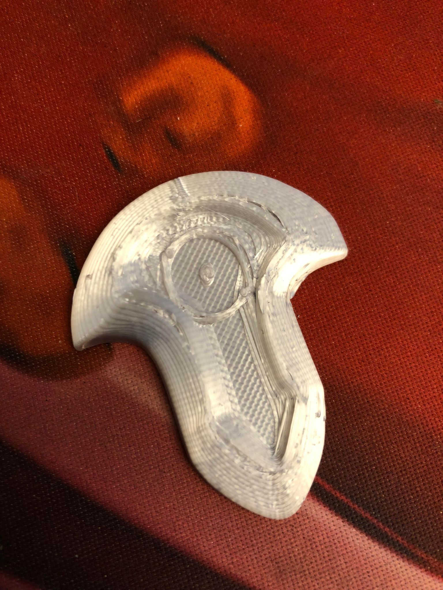

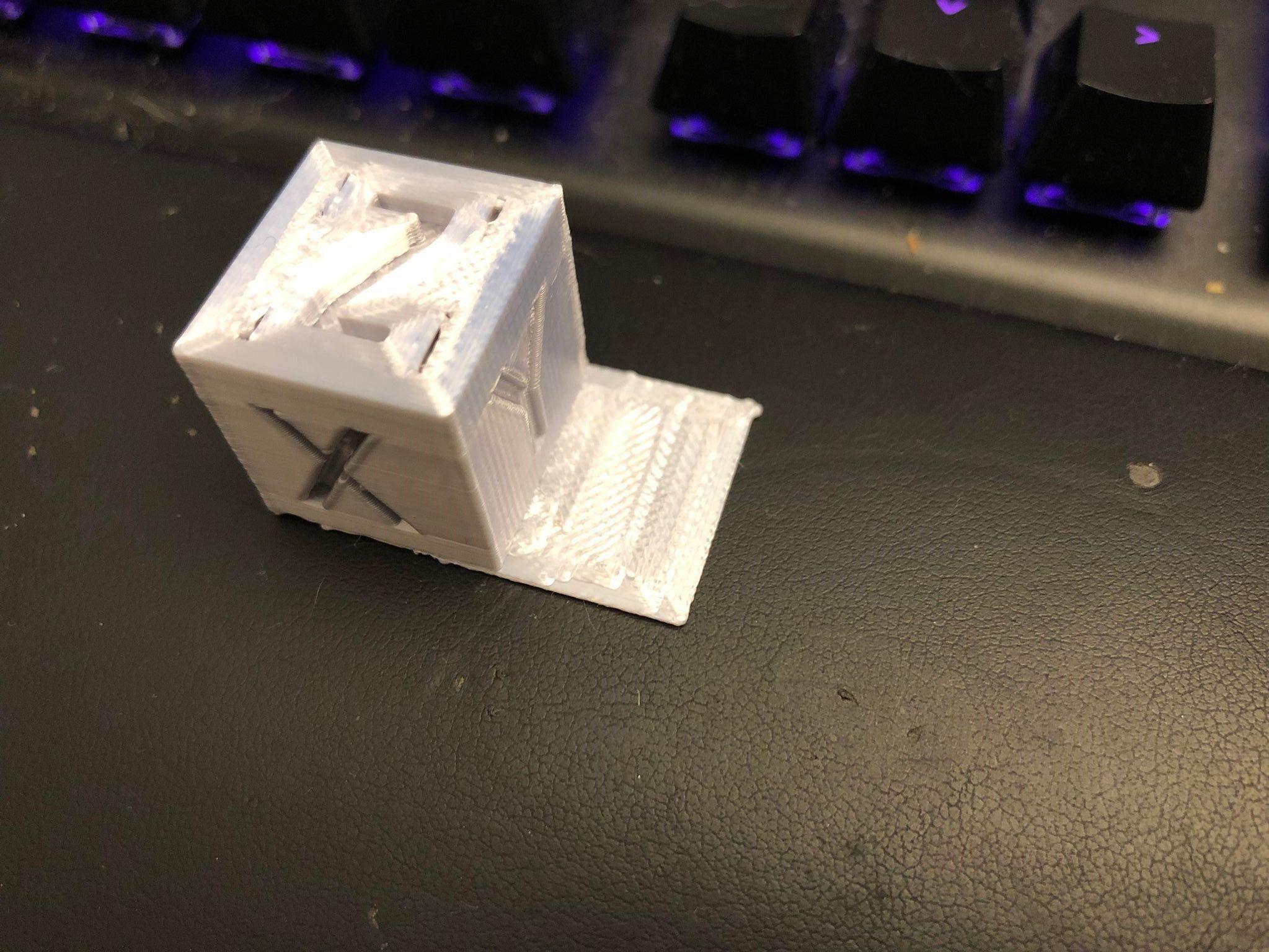

Comme tu me l'a demandé, j'ai aussi imprimer le cube de calibration (avec les paramètres remis par défaut sur Cura)
Une chose à savoir, ma tête d'impression ne souhaitais pas bouger de gauche à droite..
J'ai eu comme l'impression qu'au lieu d'aller à droite, elle forçait la gauche. Comme si elle avait inversé les sens
Ça me l'a fait 4 fois sur 5
Pour la cinquième fois, j'ai déplacer la tête manuel tout à droite avant de faire l'impression (Résultat, le cube de calibration)

Le cube laisse penser que tu a un genre de défaut de déplacement en X ( donc la tête ... si je ne me trompe pas (car j'ai pas cette machine) il faut vérifier machine éteinte si a la main tu arrive a déplacer la tête et si il n'y a pas de "zones dure" dans les déplacements ... il faut surement vérifier l'ajustement des excentriques des galettes/roue et tension des courroies
Sinon prend le temps de calibrer l'extrudeur (car une sur extrusion peut aussi créer des épaisseur qui gène les déplacements.
Pour le paramètres Cura, rien qui me choque ( faut le fait qu'il faut tenter de respecter un rapport entier entre largeur de ligne et épaisseur de la coque (ex si tu a 0.4mm en largeur de ligne et que tu demande une coque de 1mm. ( 1 / 0.4 ne donne pas un nombre entier ... il faut alors plutôt demander 1.2 mm en épaisseur de coque. (1.2 / 0.4 = 3 ) )
Sinon peut être ajouter une couche du dessus et/ou augmenter un peut la densité de remplissage a disons 15% .

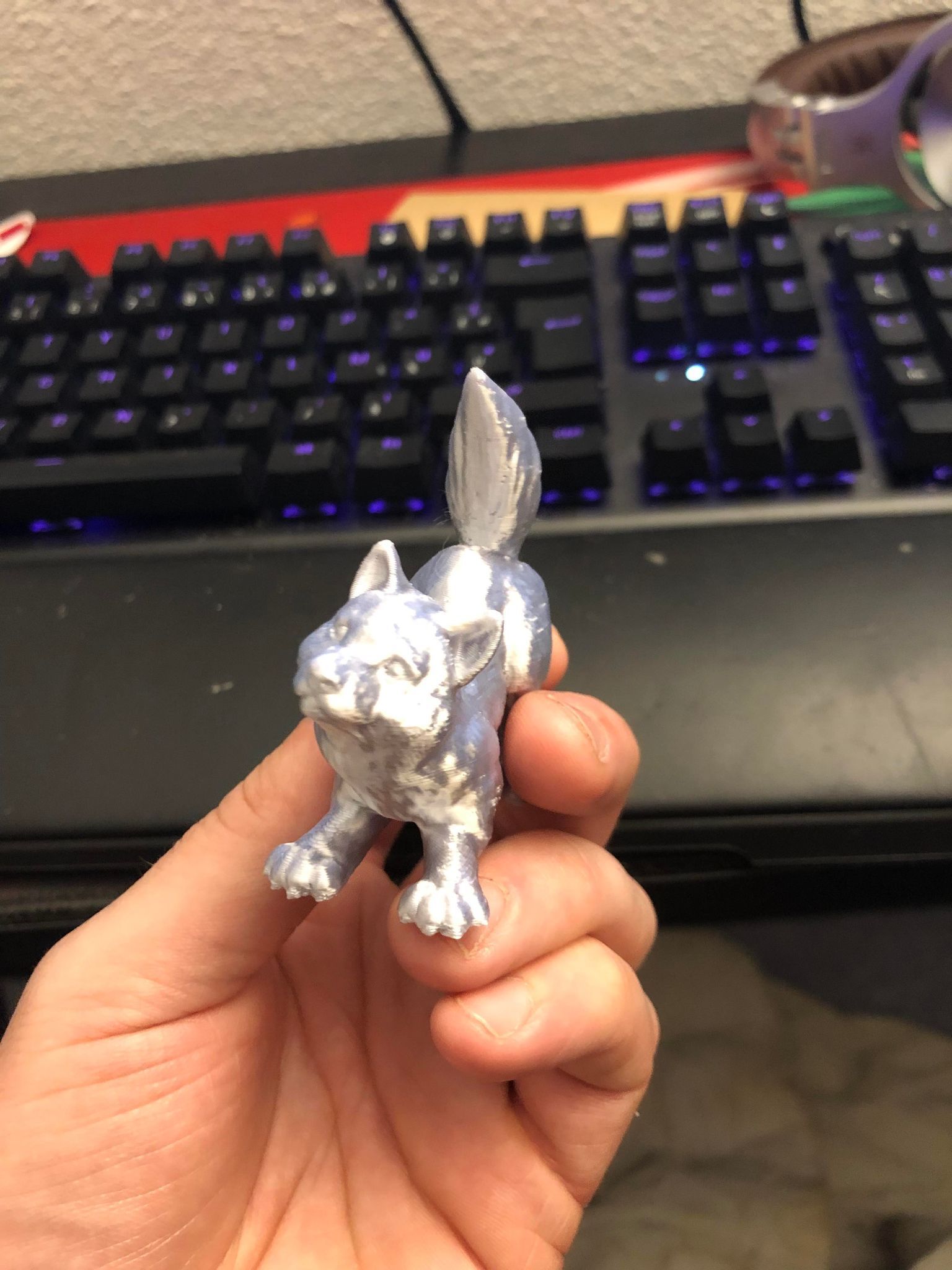

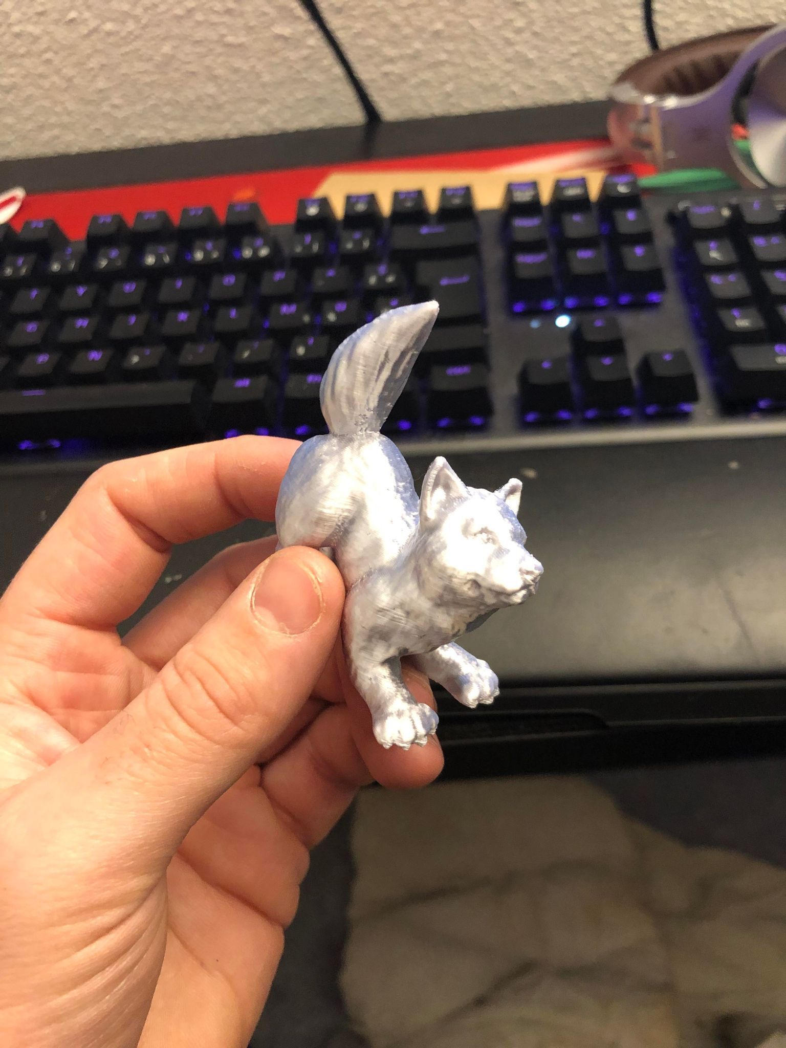

Salut
Je reviens vers toi car j'ai essayé d'imprimer un loup et le résultat est plutôt pas mal
J'ai utilisé PrusaSlicer avec une base d'Ender 3 et les paramètres basic
Ensuite, j'ai essayé d'imprimer a nouveau le cristal d'Azem et ça fait encore et toujours le même problème..
J'ai essayé de l'imprimer en HIGHDETAIL modifier et pré-réglé et, dans les deux cas, ça me fait toujours le décalage..
Ci-joint, photo du loup en question
