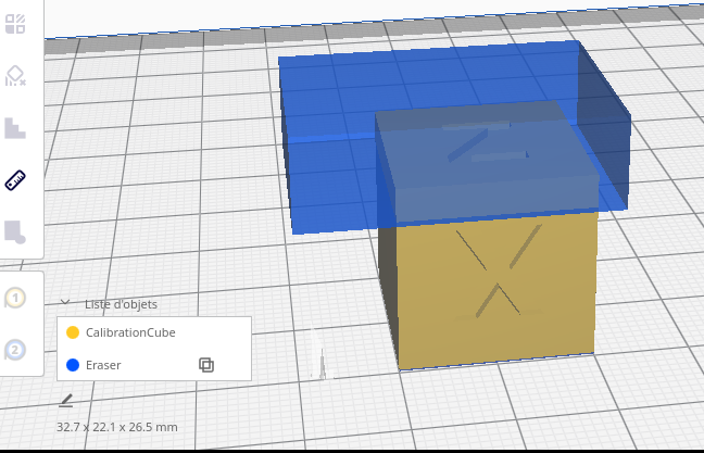

J'ai une Wanhao D12 dual extruder et je suis à la recherche d'une astuce pour pouvoir utiliser le 2nd extrudeur à partir d'un layer spécifique.
Le but n'est pas de "couper" mon modèle en plusieurs bouts sous Fusion 360.
Mon slicer est Cura.
Merci

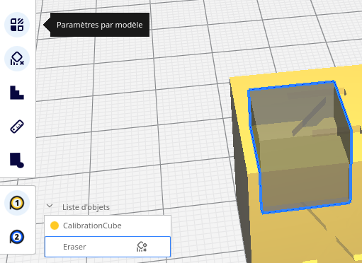

Sous Ultimaker Cura il y a les "Blocage des support" qui peuvent permettre de modifier localement les paramètres d'impression (dont l'extrudeur a utiliser)

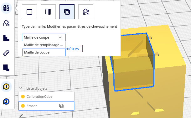

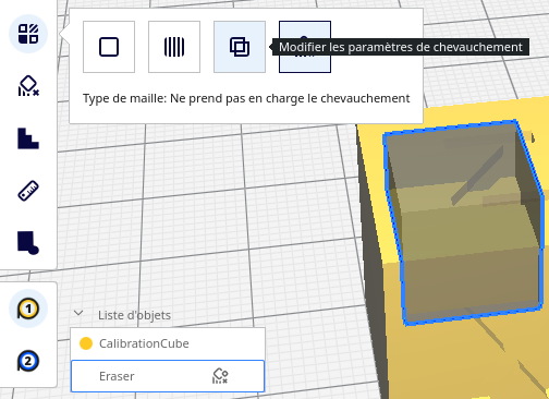

si on les utilise (dans un volume) en "Maile de coupe" via "Paramètres par model" (aprés avoir selectionner le cube (a redimentionner / deplacer au besoin ) créé via le Bloqueur de support.

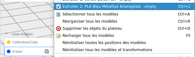

Et de là on peut cliquer droit pour définir l'extrudeur a utiliser sur cette partie.
Et donc si tu te débrouille bien tu aura un changement d’extrudeur ... et éventuellement ajoute des paramétrés (de chevauchement)  spécifique pour réduire les couches du dessous pour le "second élément"
Mais c'est pas aussi simple que d'avoir deux objet distinct pour affecter un extrudeur a l'un ou l'autre ...
