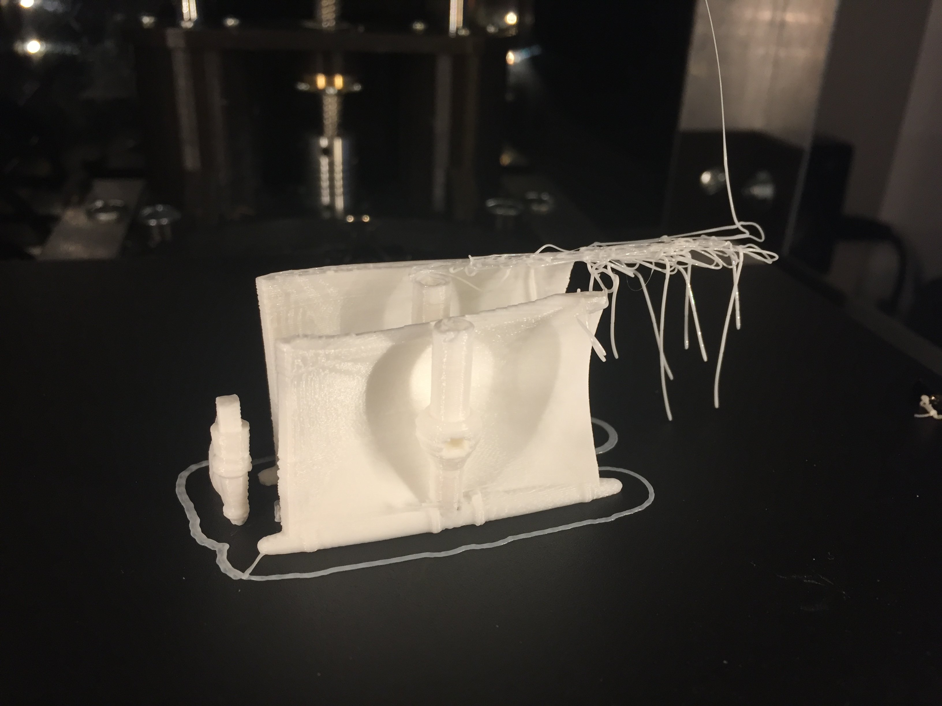

Et voilà ! Vous m'avez porté la poisse :P
j'ai pas compris au début...
je suis bon pour vérifier les courroies maintenant...
Et sur la fin de la bobine... au prix où ils les vendent ça me fait rager ! >:(
Dusters : J'ai eu aussi ce même type de problème avec l'impression qui se poursuit à côté, mais c'était du à une micro coupure de courant !
Ah ce coup là, j'ai jamais eu (pour le moment).
Mais la c'est bien la bobine... J'ai réussi à la démêler en roulant une partie sur une autre bobine :)
