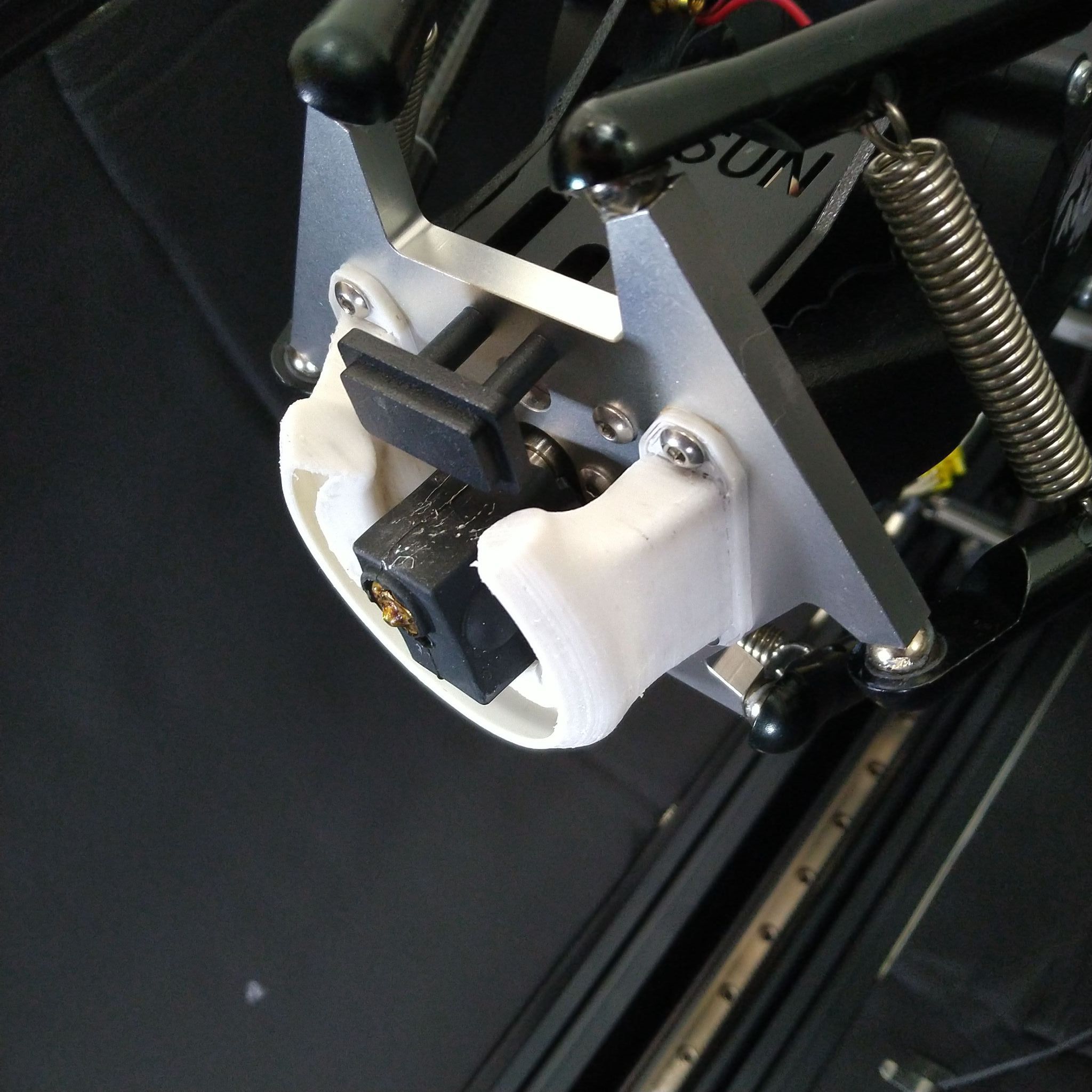

BennXeffect Posté(e) Mars 22, 2023 Partager Posté(e) Mars 22, 2023 (modifié) J'ai opte pour le top 1 (le circulaire), avec petit ajout de mur sur le bas de la partie circulaire pour meilleure prise sur le bed. J'ai decoupe ce mur a la pince coupante apres impression, donc la forme finale est tres proche de l'originale. les perfs ont en effet l'air tres bonnes, mais c'est vrai que le coup de la sonde Z qui ne passe plus est un peu chiant... je me demande si je vais pas reverse engeener le truc pour mettre l'ouverture de l'autre cote histoire que la sonde puisse passer. en plus le mur ou passe les visses est super fin, pas super pour la solidite, surtout sous contrainte de pression des tetes de visses... aussi un autre probleme : la fente ne devrait pas etre de largeur uniforme, mais plus fine la ou le vent est plus fort et plus large la ou la pression est moindre, pour une meilleure repartition circulaire du vent. ca se calcule en simulation de flux (ou a l'oeil si on est un peu bourrin, c'est ce que je vais faire lol) Modifié (le) Mars 22, 2023 par BennXeffect Lien vers le commentaire Partager sur d’autres sites More sharing options...
Lorenzo78 Posté(e) Mars 23, 2023 Partager Posté(e) Mars 23, 2023 Le 22/03/2023 at 02:14, BennXeffect a dit : pour mettre l'ouverture de l'autre cote histoire que la sonde puisse passer. Ca ne fonctionne pas à l'envers dumoins pas avec le bloc de chauffe d'origine , j'avais testé (voir ci-dessus page 1).... Pour ma part et après les avoir testé tous ceux présentés dans ce post... c'est la V4 qui me convient le mieux: serrage facile des vis de fixation, passage de la sonde et efficacité du refroidissement. Un peu banale sur le plan esthétique cependant, mais est-ce le plus important ? Lien vers le commentaire Partager sur d’autres sites More sharing options...
BennXeffect Posté(e) Mars 27, 2023 Partager Posté(e) Mars 27, 2023 (modifié) Le 24/03/2023 at 02:42, Lorenzo78 a dit : Ca ne fonctionne pas à l'envers dumoins pas avec le bloc de chauffe d'origine , j'avais testé (voir ci-dessus page 1).... Pour ma part et après les avoir testé tous ceux présentés dans ce post... c'est la V4 qui me convient le mieux: serrage facile des vis de fixation, passage de la sonde et efficacité du refroidissement. Un peu banale sur le plan esthétique cependant, mais est-ce le plus important ? Je sais que ca ne fonctionne pas tel quel, c'est pour ca que je veux (vais) la redesigner Je vais essayer de la faire plus facile a imprimer aussi, la c'est pas trop mal, mais pas vraiment ideal non plus... Modifié (le) Mars 27, 2023 par BennXeffect Lien vers le commentaire Partager sur d’autres sites More sharing options...
Lorenzo78 Posté(e) Mars 27, 2023 Partager Posté(e) Mars 27, 2023 @BennXeffect Super! Si tu mets ton STL à disposition je le testerai ... Lien vers le commentaire Partager sur d’autres sites More sharing options...
BennXeffect Posté(e) Mars 27, 2023 Partager Posté(e) Mars 27, 2023 Je suis dessus la, et je me demande si je ne vais pas faire une sorte de design en 2 parties : les tubes guides d'air qui resteront visses a l'effector, et le diffuseaur circulaire facilement amovible (qui sera probablement oval en fait). Je vais aussi essayer qu'il soit possible de changer la hauteur du diffuseur en changeant la scale en Z des guides lors du slice. Ca semble tres faisable (en plus j'ai trouve un CAD complet de l'effector, ca aide!) pour la connexion des 2 parties, je pense a des micro aimants... mais pas encore certain pour ca. Lien vers le commentaire Partager sur d’autres sites More sharing options...

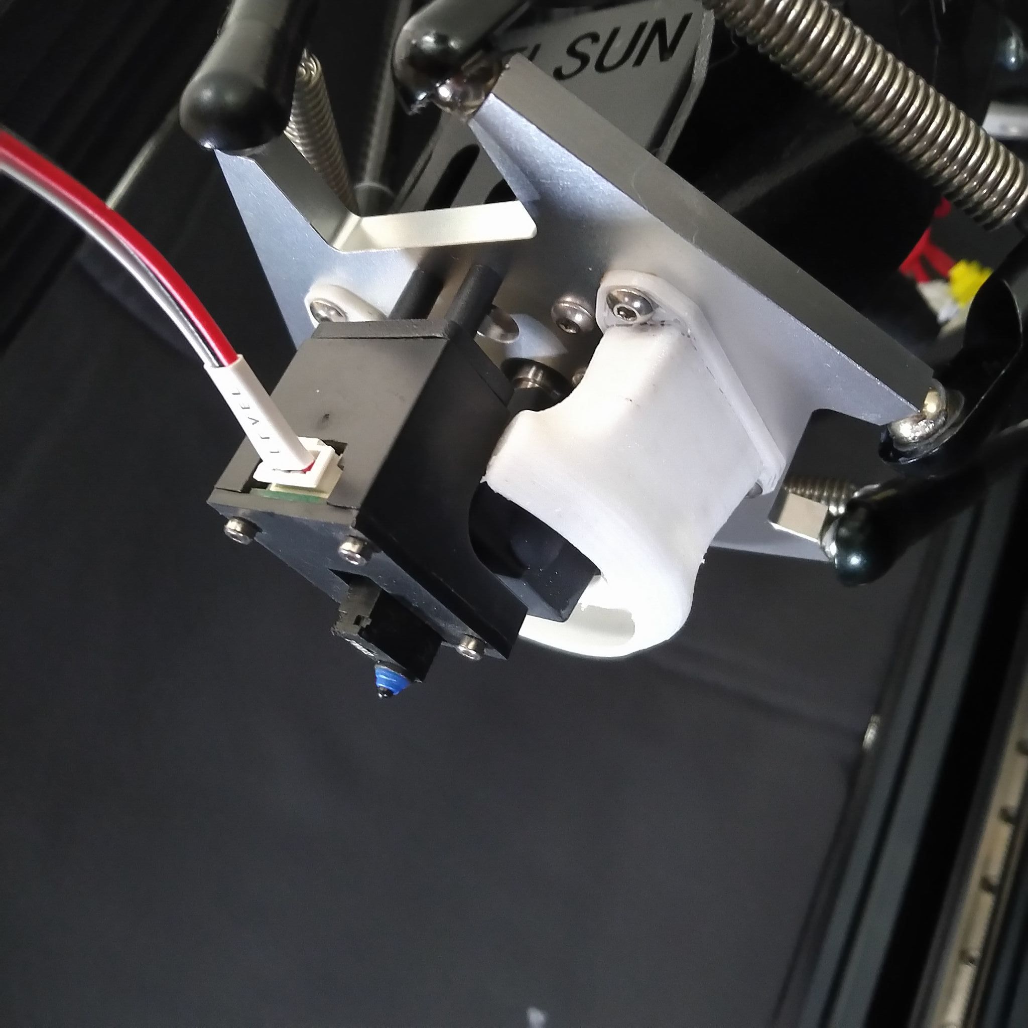

BennXeffect Posté(e) Avril 3, 2023 Partager Posté(e) Avril 3, 2023 premiere version, finalement j'ai laisse tombe le concept en plusieurs parties, trop complexe (et chiant pour tout le monde?). je pense que l'ouverture de l'air est encore un peu trop large (presque aucun soufffle a l'arriere), je change ca ce soir et je posterai les step/stl sur thingy dans la foulee. donc le truc, c'est que j'ai juste coupe la partie circulaire pour laisser passer la Z probe.... pas super complique. Lien vers le commentaire Partager sur d’autres sites More sharing options...
BennXeffect Posté(e) Avril 4, 2023 Partager Posté(e) Avril 4, 2023 Voila c'est fait, si vous voulez tester, allez-y! je mettrai ca sur thingyverse apres. 3mf ou stl, comme vous voulez, c'est la meme chose normalenemt. a imprimer "a l'envers", donc avec les 2 pieds a plat sur le bed, juste un peu de support pour l'arche (ca s'imprime tres bien, mettez support auto avec genre 35 ou 40 deg) Vous pouvez jouer avec la scale en Z si votre extrudeur est moins long que le stock, ca devrait marcher sans probleme. viewer : https://a360.co/3maY9fN BennDuct.3mf BennDuct.stl Lien vers le commentaire Partager sur d’autres sites More sharing options...
