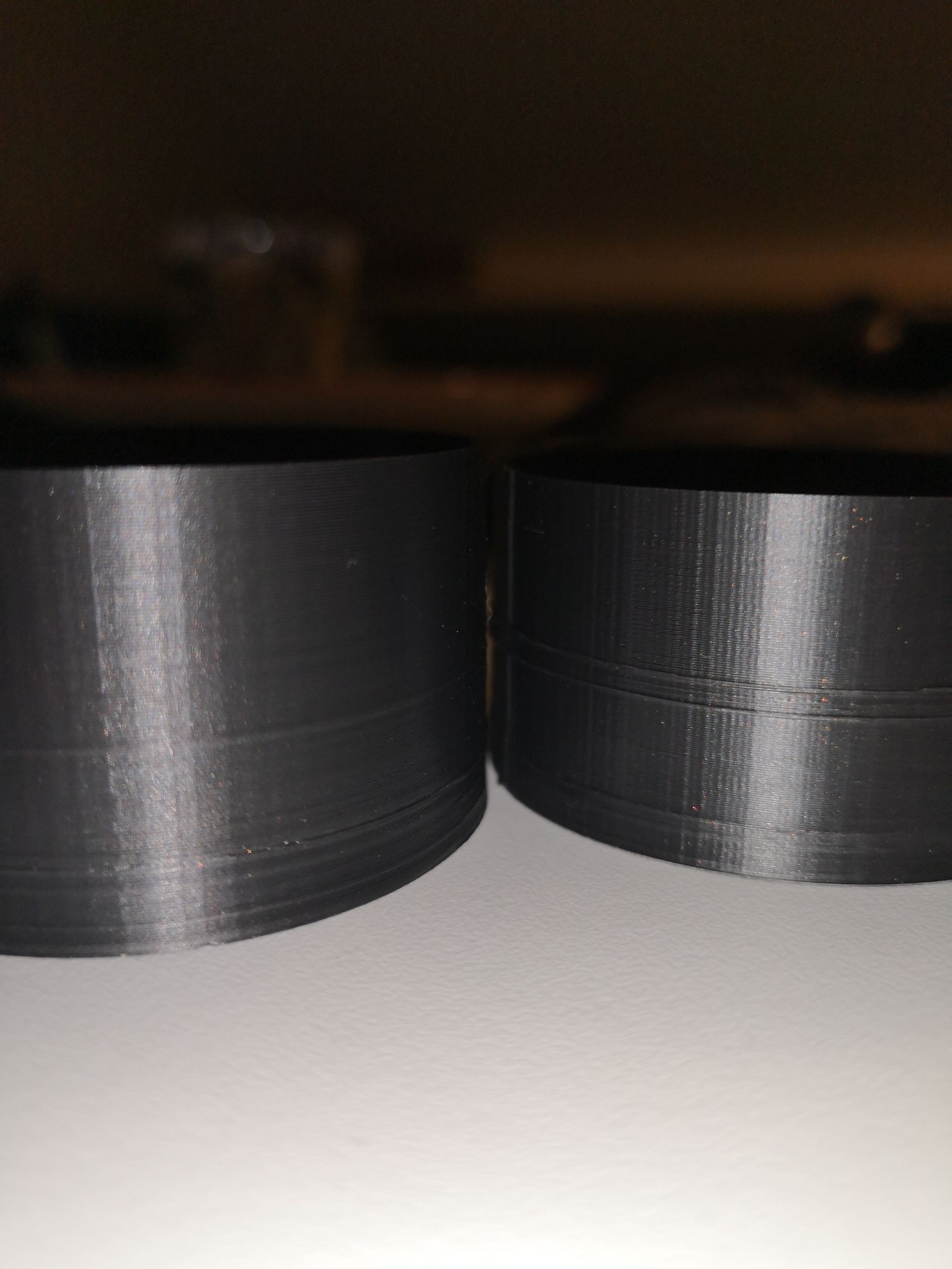

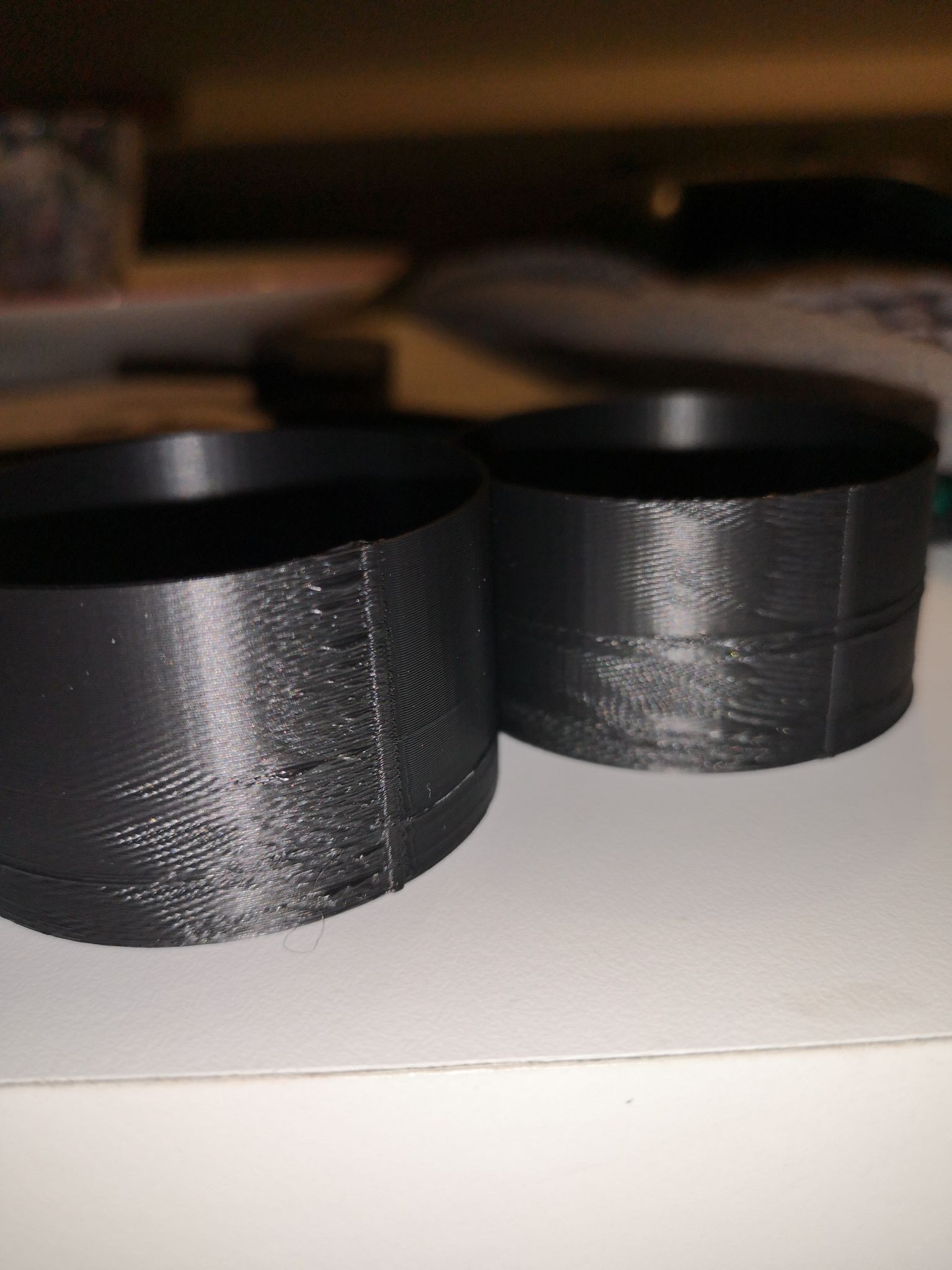

Bonjour je retrouve sur mes prints des imperfections au niveau des jointures et une marque qui revient sur tout mes prints . Une Solution?
Je pense que le problème vient de l'axe Z mais je ne sait pas de où et encore moins comment le régler.
Merci d'avance .
Ps: les deux prints en photo n'ont pas été fait en même temps et je possède une Ender 3 V2 .
Salutation !
Donc tu cumul un genre de reprise d'extrusion difficile après les rétractions ( peut être un défaut de montage de la tête voir titis procédure ou un mauvais réglage des paramètres de rétractions nous passer un export HTML de tes paramètres de découpage si sous Ultimaker Cura )
Et je me dit que le défaut du Z viens d'un problème de parallélisme et/ou d'excentrique ( plateau et/ou portique) a ajuster
